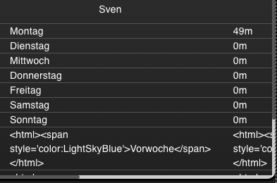

    Ich versuche mich gerade am Tabellen-Widget - leider nur mit mäßigem Erfolg ... folgende Probleme:
    1. Spaltenbreite wird ignoriert - ganz egal, was ich bei Breite einstelle, das Ergebnis bleibt immer gleich:
    So sieht die Tabelle immer aus:
    1. Einzelne Tabellen-Einträge habe ich situationsabhängig farblich dargestellt - siehe html tags in Tabelle zuvor. In diesem Widget wird HTML aber ignoriert ... gibt es eine andere Möglichkeit, das wieder hinzubekommen??
    Danke schon mal!

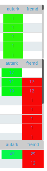

          @tsero sagte in VIS2 Inventwo HTML tags in Tabelle:
          Ja, die JSON-Tabelle aus der Widget-Sammlung mit der CSS-Klasse "tKopf":
          .tKopf thead th {
            text-align: center;
            font-weight: bold;
            padding: 2px;
            background-color: #ccc;
            color: #000;
          .json-table td:contains("1") {
              background-color: #43a047 !important;
              color: white !important;
            .tKopf thead th {
              text-align: center;
              font-weight: bold;
              padding: 2px;
              color: #000;

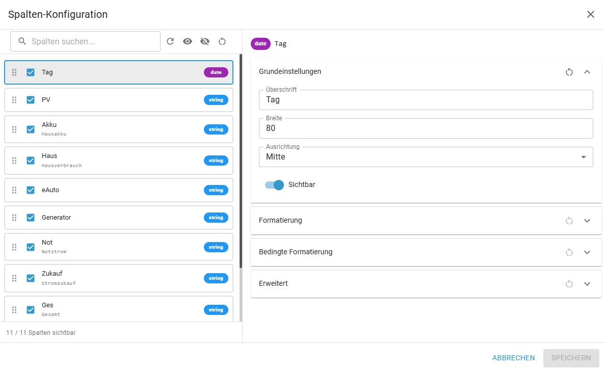

              Ab v0.6.2 ist HTML in den Zellen möglich. Spaltenbreite sollte auch angewendet werden
