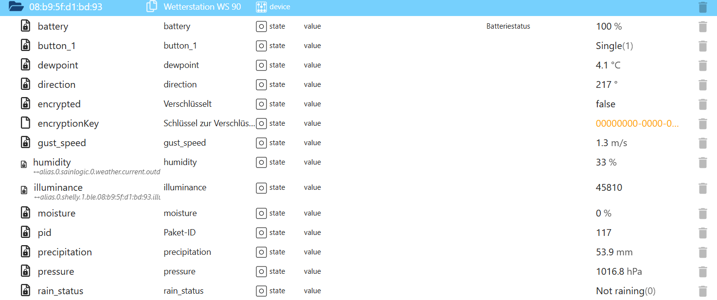

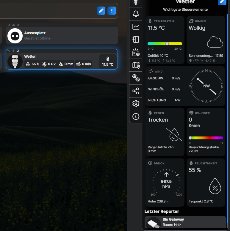

      @da_Woody du kannst dir das Shelly BLE Gateway holen darin dann speicherst du das Script von @haus-automatisierung ab oder in einem anderen Shelly und holst die Daten dann von der Wetterstation mit dem Shelly Adapter, meine macht seit ein paar Monate ihren Dient hier. Anbei die Datenpunkte.
