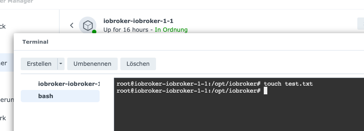

                @oFbEQnpoLKKl6mbY5e13 nein, oder mach ichs im falschen Verzeichnis?
                ja, habs überlesen

                  @Humidor
                  Zunächst mit cd /opt/backitup in den richtigen Ordner wechseln.

                    @oFbEQnpoLKKl6mbY5e13 ja, richtig, sorry
                    Ja - er legt das file an.

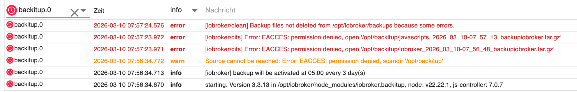

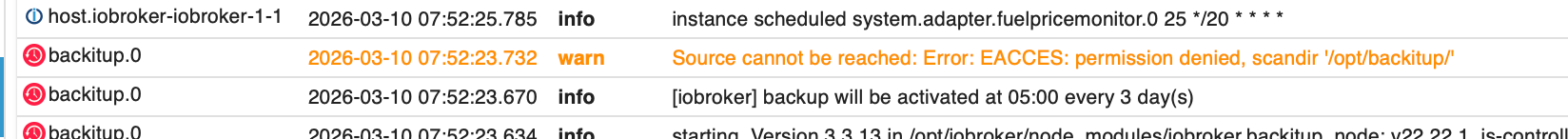

                        @oFbEQnpoLKKl6mbY5e13 Ja, dh es liegt am Adapter.
                        gerade bei einem Neustart vom ioB
                          schrieb zuletzt editiert von
                          #32
                          @Humidor
                          Vielleicht hat @simatec eine Erklärung dafür, dass eine CIFS-Fehlermeldung kommt, obwohl du NAS/Kopieren konfiguriert hast?

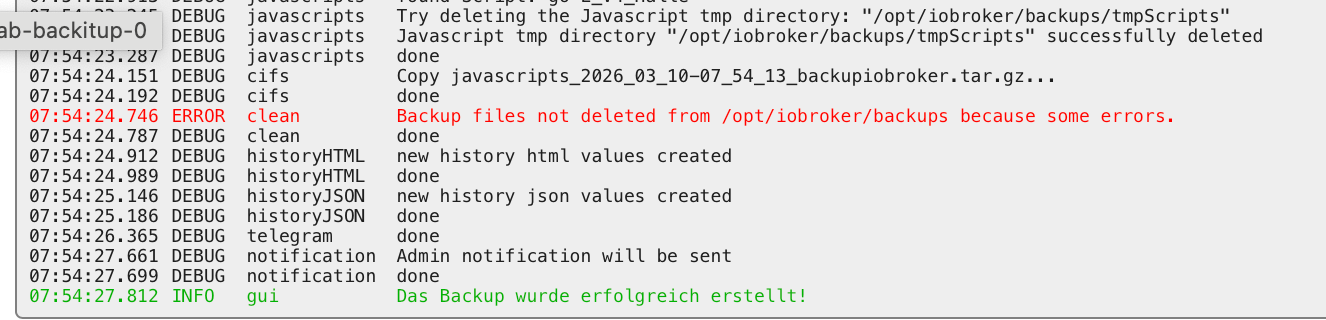

                            #33

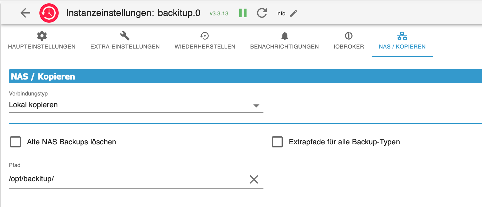

                              #34
                              @Humidor
                              Hast du da einen / hinter /opt/backitup konfiguriert?

                                #35
                                auch ohne schon probiert.

                                  @Humidor
                                  Das ist falsch. Mach den letzen / weg.

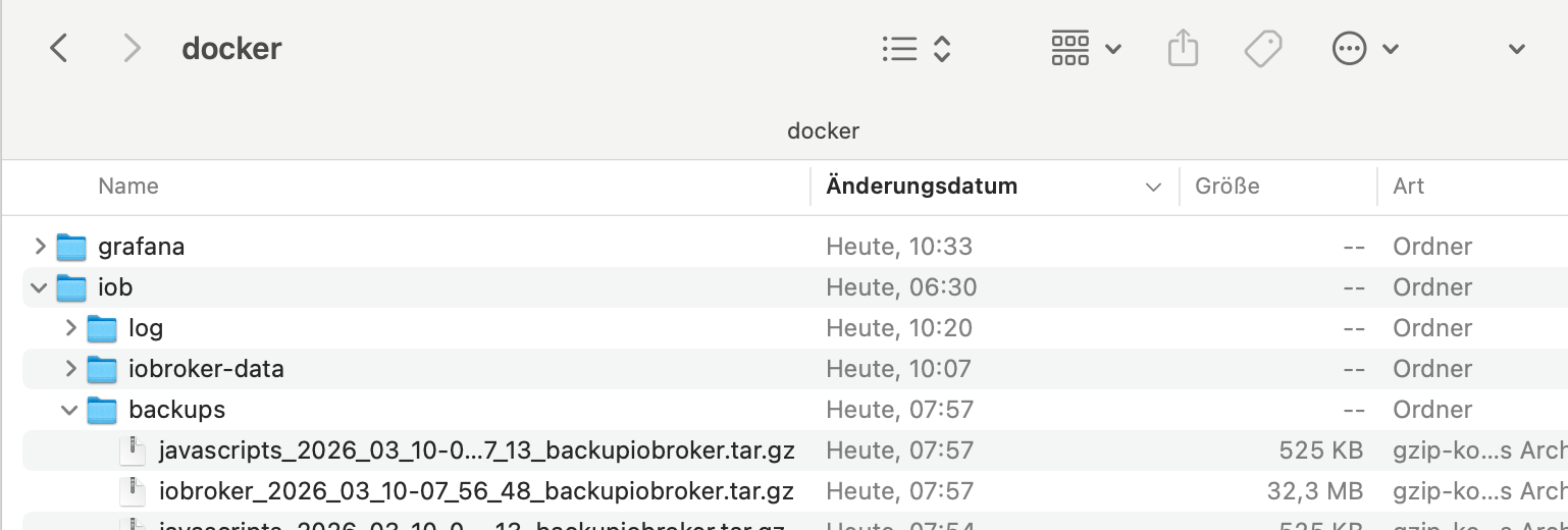

                                          #40
                                          der Adapter legt als erstes das erstelle Backup unter dem Verzeichnis vom Container ab, also Volume1/docker/iob/backups
                                          dann versucht er mM die Dateien in das Verzeichnis zu schieben, welches im Adapter eingestellt ist (welche im Container gemountet wurde, um Zugriff zu haben).
                                          also wenn er von backups auf /opt/backitup schreibt, müsste es dann auf volume3/backup/iobroker ankommen.
                                          einen vorigen mount odgl. bräuchte es ja nicht, er hat ja schon den Pfad. ? bzw. der Adapter schreibt auf "lokal", hier irgendwelche Zugriffe zu schaffen ist ja Unsinn.
                                          nur weiß er das nicht? irgendwas erscheint mir hier noch nicht logisch bzw. richtig zu laufen.
