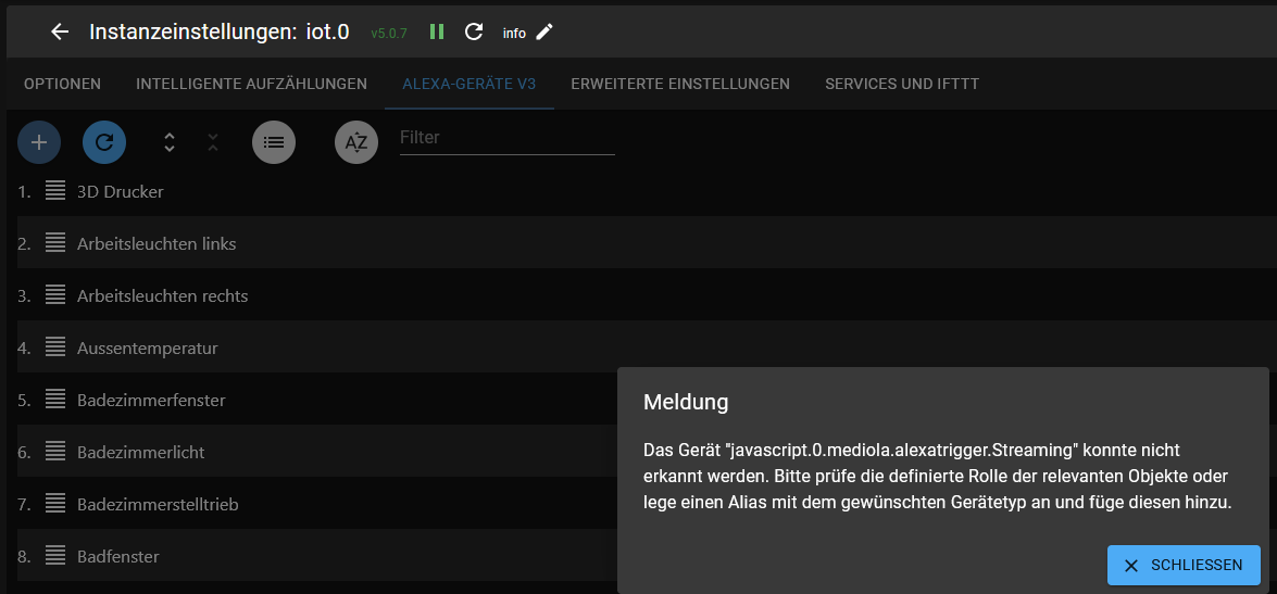

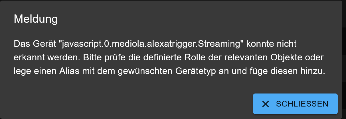

    Ich habe früher mit Java Script Datenpunkte hier angelegt:
    Wenn ich also gesagt habe "Alexa Streaming" dann wurde der selektierte Datenpunkt beschrieben.
    Mit Javascript habe ich das erkannt und entsprechend die Stereoanalge eingeschaltet.
    Aus irgend einem Grund kann ich aber diesen Datenpunkt nicht mehr in das neue IOT eintragen. Oder mache ich etwas fasch?
    Der Datenpunkt sieht so aus:
      "common": {
        "name": "Streaming",
        "smartName": {
          "de": "Streaming"
        "desc": "Trigger mit Level für Alexa um einen hhtp request zu erzeugen",
        "type": "number",
        "unit": "",
        "role": "state"
      "native": {},
      "type": "state",
      "_id": "javascript.0.mediola.alexatrigger.Streaming",
      "acl": {
        "object": 1636,
        "state": 1636,
        "owner": "system.user.admin",
      "user": "system.user.admin",
      "ts": 1772036986034
    Gruss Ralf

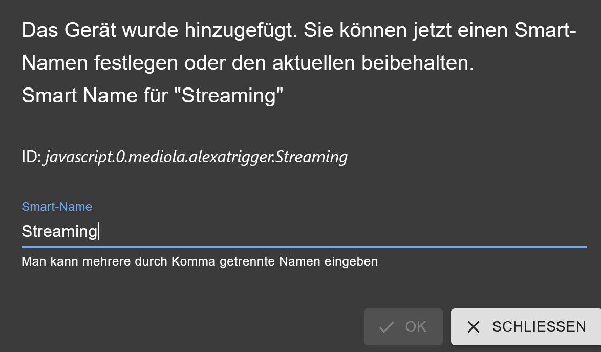

            Aber um das richtig zu verstehen: Du drückst das + Zeichen im IOT und wählst dann den Streaming DP aus?
            Genau.
            Und wenn ich das jetzt mache mit dem gelöschten state kommt
            Gruss Ralf

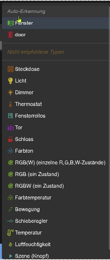

              derrapf
              schrieb am zuletzt editiert von derrapf
              @lobomau sagte in neues IOT: Kann eigenen Datenpunkt nicht hinzufügen:
              @derrapf mach doch wie empfohlen... erstell einen neuen Alias... oder nimm einfach mal direkt den Alias, den du schon hast. Würde ich ja generell so machen... dafür sind Alias doch da.
              Ich hab das mal probiert. Und es liess sich immerhin hinzufügen.
              Erstmal gut.
              Aber trotzdem habe ich das Konzept noch nicht ganz verstanden.
              • Dass ich für ein Gerät einen Alias brauche verstehe ich irgendwie, denn ich kann die Hardware tauschen und das Gerät heisst immer noch gleich.
                Aber bei einem Datenpunkt den ich softwareseitig anlege: Warum muss da nochmal ein Alias drumrum gebaut werden?
                Muss ich jetzt für jeden manuell angelegten Datenpunkt nochmal einen Alias machen damit IOT funktioniert? Das ist ja voll der Overkill.
              • Und was ich auch nicht verstehe: Welche Funktion haben die Paramater "Funktion" bzw. "Raum"? Steuern die etwas bestimmtes (was?) oder sind die nur rein informell, bzw. zum filtern?
                Muss "Funktion" irgend etwas Bestimmtes sein, dass es funktioniert? Wie verhält sich der Datenpunkt wenn ich als Funktion "Licht" nehme im Unterschied zur Funktion "Taster"?

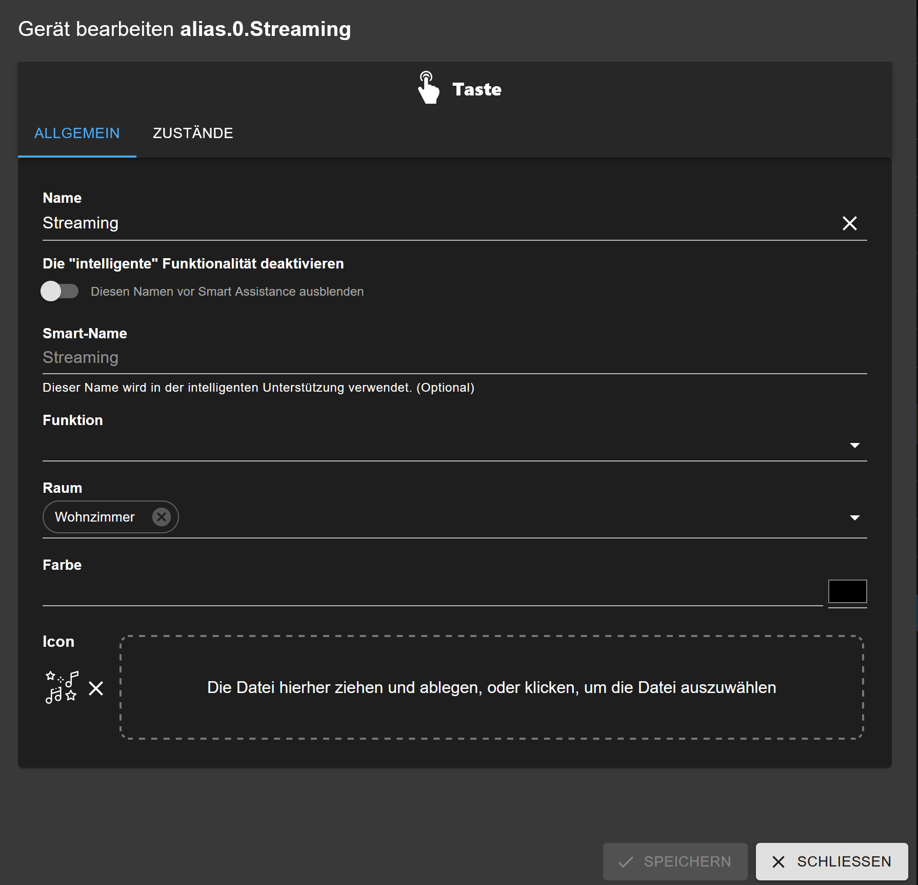

              Bei mir sieht der Alias grad so aus:
              und in IOT so
              Warum hat er nun eine Szene draus gemacht?
              Vielleicht fehlt jetzt nur noch eine winzige Kleinigkeit?
              Achso vielleicht noch wichtig:
              Weil ich nicht sagen will "Alexa Streaming einschalten" hatte ich in der Alexa App eine Routine "Streaming" angelegt die den Datenpunkt javascript.0.mediola.alexatrigger.Streaming auf "an" gesetzt hat.
              Jetzt mus sich wahrscheinlich den Alias nehmen der nach Alexa übertragen werden sollte.
              Ich habe deshalb nun "Alexa finde meine Geräte gesagt" und den Alias "Streaming" nicht unter den neuen Geräten gefunden. Dafür gibt es nun ein Gerät "scene #" von dem ich nicht erkennen kann was dahinter steckt. Man sieht nur ein An/Aus Symbol und "Der Strom ist an" und einen Schieber für Helligkeit. Ev. ist das gar nicht mein Alias.
              Nur wo ist der dann?
              Müsste ich nicht den Alias als Gerät "Streaming" finden?
              Ich blick da nicht mehr ganz durch dieses Konzept
              Gruss Ralf
                  und in IOT so
                  Gruss Ralf

                            Ich versuche vielleicht nochmal zusammenzufassen was ich bisher gemacht habe.
                            Da wäre also zuerst mal der Datenpunkt selber. Den habe ich oben ja gepostet. Der hat den Typ "number". Schon immer gehabt. Der Datenpunkt funktioniert wenn ich ihn manuell auf true oder false setze. Die Rolle war null. Die habe ich nun wie bei allen anderen dieser Datenpunkte auf "state" gesetzt. Soll ich den ändern? Auf was?:
                            Zum Alias den ich angelegt habe: Der hatte tatsächlich in IOT "Szene" zugeordnet. Den habe ich jetzt auf "Steckdose" und auf "Licht" gesetzt, weil die kann man ja an und abschalten.
                            Hat aber beides nicht funktioniert.
                            Dann ist mir was aufgefallen: Es gibt einen weiteren Datenpunkt "Rock spielen" in IOT:
                            Der wurde auch ohne Alias von IOT automatisch erkannt und hinzugefügt.
                            Der andere Datenpunkt "Streaming" sieht genau so aus, wurde aber weder hinzugefügt noch lässt er sich manuell hinzufügen:
                            Hier der Code mit dem ich die beiden anlege:
                            createState(idplayRock, 0, force_creation, {
                                 name: 'Rock über Echo spielen',
                                 smartName: 'Rock spielen',
                                 desc: 'Trigger mit Level für Alexa um einen hhtp request zu erzeugen',
                                 type: 'number',
                                 unit: '',
                                 role: 'state'
                            createState(idStreaming, 0, force_creation, {
                                 smartName: 'Streaming, Tidal, Szene3',
                                 type: 'number',
                                 unit: '',
                                 role: 'state'
                            Ich blick's grad wirklich nicht warum der eine in IOT drin ist und der Andere sich nur mit Hilfe eines Alias hinzufügen lässt.

                              Dann gibt es noch den Unterschied, dass sich der Eine problemlos in IOT hinzufügen lässt (und damit auch in Alexa zur Verfügung steht) und auch in der Alexa-App manuell bedienen lässt und diese Änderung an IOBroker weitergibt und alles funktioniert.
                              Nur dieser andere "Straming" Datenpunkt, der genau gleich aussieht, wird von IOT nicht gefunden und lässt sich auch manuell nicht hinzufügen. Und wen man ihn als Alias hinzufügt taucht er zwar in der AlexaApp auf, lässt sich aber weder manuell noch per Sprache verwenden.
                              Ich habe auch schon die ganzen Datenpunkte gelöscht und durch das Script wieder neu angelegt. Das Verhalten ändert sich nicht.
                              Irgend einen Unterschied muss es zwischen den beiden Datenpunkten gegen den ich nicht sehen.
                              Und selbst wen ich den gefunden habe und dann den Punkt in die AlexaApp hinzufügen kann, ist die Frage warum Alexa sagt "OK" aber nicht im IOBroker an diesem Datenpunkt geändert wird. Irgendwas wichtiges hab ich übersehen.
                              Ich werde mir aber heute abend Deine Vorschläge genauer ansehen und befolgen. Ich melde mich dann mit Ergebnissen.
