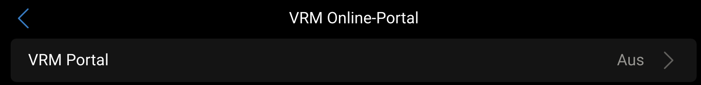

        @Homoran sagte in Victron VRM vom Wohnmobil im Iobroker:
        Das VRM Portal steht doch im Internet. Da kommst du doch überall ran.
        Es sei denn, man hat es deaktiviert, dann funktioniert es nur lokal.
        z. B. so:
        Man kann auch dem GX-Gerät am Router oder im Gerät selbst eine statische IP zuzuweisen aber das Standard-Gateway (die IP deines Routers) leerlassen oder auf eine falsche IP zu setzen. So kann das Gerät zwar mit z. B. einem Laptop im Haus kommunizieren, findet aber den Weg "nach draußen" ins Internet nicht.
        Ansonsten halt das Nachhausetelefonieren via Firewall unterbinden, fertig ist der Lack.

          @Meister-Mopper sagte in Victron VRM vom Wohnmobil im Iobroker:
          wie denn das?
          ich hab es deaktiviert, aber wie komm ich da lokal ran?
          an den cerbo ja, aber vrm, nein!?!?

              Ja natürlich, bekommt man dann die VRM-Visualisierung nicht. Diese habe ich aber ohnehin mit dem Modbus-Adapter, InfluxDB und Grafana nach meinem Geschmack schöner hinbekommen.
              Wenn man eine abgekoppelte Insel-Lösung haben möchte, ist jedoch einiges an Netzwerkwissen erforderlich. Updates können nur noch über z. B. USB laufen, die Systemzeit (NTP) muss mit dem lokalen Router abgestimmt werden (bei der Fritte leicht machbar, bei UDM über Firewallregeln uswusf).
              Aber machbar ist das, für "Cloudphobiker" auch ratsam.
