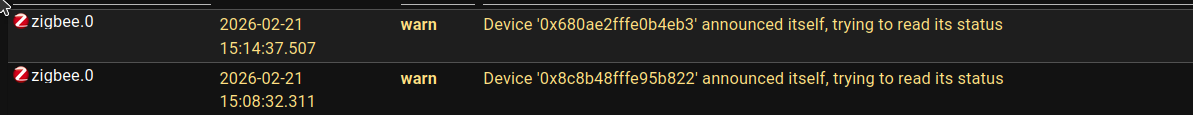

    Leider habe ich aber das Problem, dass ich regelmäßig Meldungen bekomme, dass ein Gerät
    versucht, sich neu anzumelden, der Ping nicht durchkommt oder versucht den Status zu lesen. Warum ist das so? Ich habe die Zigbee Geräte angelernt und es scheint, als ob sie "verlernt" werden. Ich habe zwei Aetoc-Adapter eingebunden da ich davon ausging, dass das Netz vielleicht zu schwach ist, was nicht half.
    Hier zwei beispielhafte Fehlermeldungen:
    Diese Fehlermeldung bekam ich gestern, es handelt sich um zwei Heizkörper-Ventile, aber auch andere Zigbee-Geräte sind davon betroffen. Die Geräte zeigen im Zigbee-Adapter ein durchgestrichenes, oranges WLAN-Symbol an und funktionieren teileweise bis gar nicht mehr, jedenfalls aber unzuverlässig.
    Ich habe mir immer damit geholfen, dass ich das Gerät entfernt und dann neu angelernt habe, aber dauerhaft ist das ja keine Lösung, da ich sonst jede Woche 2-3 Geräte anlernen muss.
    Vielleicht kann mir jemand sagen woran das liegt?
    Vielen Dank!
    Füstbückler

      Da geht einiges durcheinander, was es schwierig macht die Situation sauber zu bewerten:
      • die geposteten Meldungen sind keine Fehlermeldungen. Es sind Hinweise auf etwas was passiert ist - ohne das der Benutzer da zwingend daruf reagieren muss.
      • Die Meldungen zeigen an das das Gerät dem Koordinator meldet das es wieder da ist. Das hat wenig mit vergessen zu tun, und viel mit der Netzwerkabdeckung
      • die gegebenen Informationen reichen nicht aus um zu sagen warum sich das Netz so verhält.
      Tatsache ist das die 'device announce' Meldungen immer dann von einem Gerät abgesetzt werden, wenn es dem Koordinator mitteilt das es jetzt wieder verfügbar ist. Das kann nach einem Stromausfall, aber auch nach einer längeren Unterbrechung der Kommunikation passieren. Wann welches Gerät diese Meldung wirklich sendet hängt davon ab was die Firmware vorgibt.
      Geräte die häufig diese Meldung senden haben oft eine schlechte Funkverbindung zum Koordinator. Manchmal führen auch Schwankungen in der Spannungsversorgung zu so einem verhalten. Insbesondere bei Heizkörperthermostaten kann es auch ein Zeichen dafür sein das die Batterieen schwach werden - wenn das eigentliche Ventil schwergängig ist bricht beim Ansteuern des Ventils gerne mal die Spannung so weit zusammen das die Steuerelektronik zurück gesetzt wird und einen 'Stromausfall' annimmt.
      Was du tun solltest:
      • schauen wie das Funknetz aussieht. Wie ist die Verteilung von Routern zu EndGeräten (kann im Zigbee-Tab durch Filtern heraus bekommen werden
      • wie sieht es mit Störquellen im 2.4 GHz Band aus (WLan, BT, 2.4 GHz Funktastaturen / Kopfhörer, etc - auch die der Nachbarn)
      • wie sieht es mit biologischen Störquellen aus. (Katzen auf dem Thermostat, Pflanzen die davor hängen, Menschen die davor sitzen, etc. Wasser dämpft 2.4 GHz Funkwellen relativ stark.
      A.

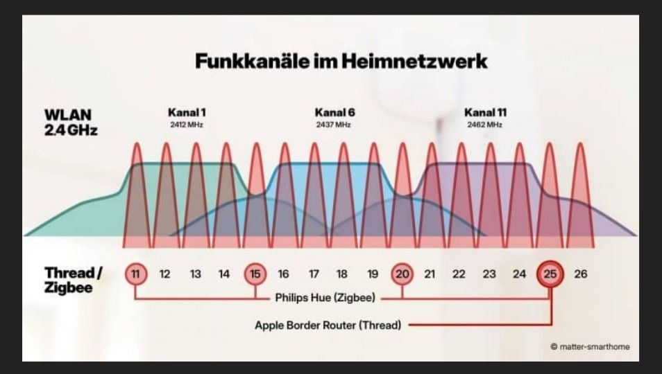

        Ich habe eine Fritzbox hier, da habe ich schon einmal versucht, den Funkbereich zu ändern, was nichts brachte.

          @Fuerstbueckler sagte in Iobroker "verlernt" Geräte:
          wie genau?
          dabei dies
          beachtet?
