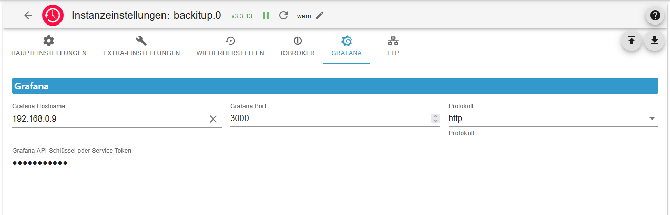

    1. Das Grafana Backup lässt sich nicht wieder einspielen. Wenn ich das Einspielen starte bleibt die Backitup-Wiederherstellungskonsole gleich nach dem Start mit der ersten Konsolenzeile 16:30:19.360 INFO gui starting Restore... bis zum sankt Nimmerleistag hängen. service grafana-server status gibt einen laufenden Grafana-Server aus.

    Warum bleibt das Rückspielen des Grafana Backups ohne weitere Meldungen hängen? Wie bekomme ich die hängende Backitup-Wiederherstellungskonsole wieder geschlossen?

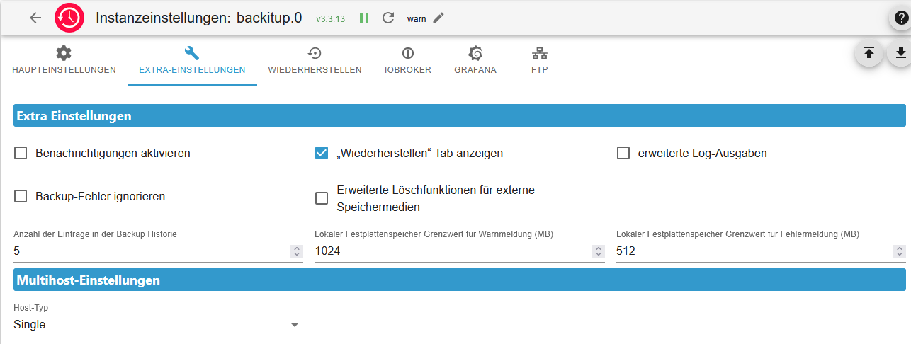

    Einstellungen in Backitup auf dem Quellsystem:

        @Thomas-Braun Danke Thomas, das hat das Thema mit dem S7 Adapter schon mal behoben.
        Jetzt bleibt nur noch das Problem, dass ich das Grafana Backup nicht zurück gespielt bekomme. Auf dem neuen System hab ich bereits einen neuen Service-Token erstellt und diesen in Backitup eingetragen.

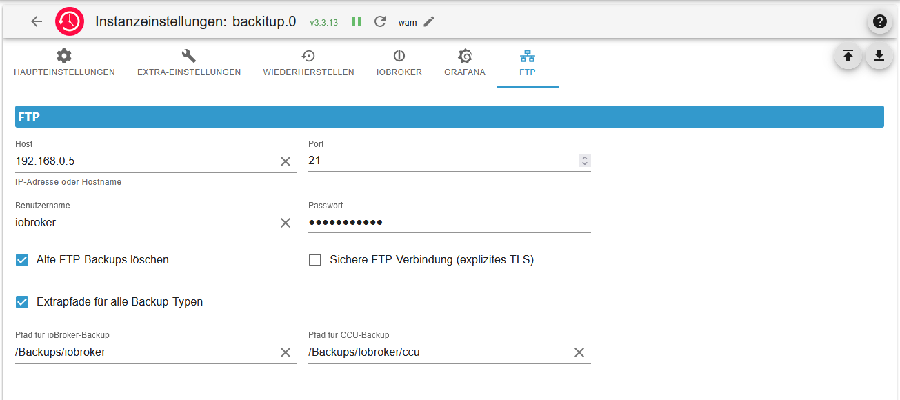

        Die Backups liegen auf einem FTP, von dort aus hab ich nun das letzte Backup lokal auf den neuen Iobroker gezogen und restoring gestartet. Damit bleibt zumindest die Wiederherstellungskonsole nicht mehr bis sonst wann hängen. Jedoch, die Ausgabe der Wiederherstellungskonsole sagt, es würden Berechtigungen fehlen. Der User admin mit den Rechten admin existiert aber im neuen Grafana Server. Wo sind die Zugangsdaten noch einzutragen?
        17:17:34.856 INFO gui starting Restore...
        17:17:34.905 DEBUG grafana Start Grafana Restore ...
        17:17:34.920 DEBUG grafana filename for restore: /opt/iobroker/backups/grafana_2026_02_15-16_06_04_backupiobroker.tar.gz
        17:17:34.990 DEBUG grafana start decompress
        17:17:35.969 DEBUG grafana Grafana request started
        17:17:36.061 DEBUG grafana Grafana is available ... Status: 200
        17:17:36.102 DEBUG grafana Try to Restore: /opt/iobroker/backups/grafana_tmp/datasource/Infinity.json
        17:17:36.125 DEBUG grafana Try to Restore: /opt/iobroker/backups/grafana_tmp/datasource/JSON.json
        17:17:36.131 DEBUG grafana Try to Restore: /opt/iobroker/backups/grafana_tmp/datasource/Iobroker.json
        17:17:36.148 DEBUG grafana cannot restore datasource "Infinity": "You'll need additional permissions to perform this action. Permissions needed: datasources:create"
        17:17:36.150 DEBUG grafana cannot restore datasource "Iobroker": "You'll need additional permissions to perform this action. Permissions needed: datasources:create"
        17:17:36.162 DEBUG grafana cannot restore datasource "JSON": "You'll need additional permissions to perform this action. Permissions needed: datasources:create"

          @HF_SPSler nachdem du anscheinend an mehreren Stellen Baustellen hast, wäre ein komplettes iob diag sehr sinnvoll.
          Da du e7nen Zusammenhang mit Trixie siehst, bitte außerdem eine detaillierte Info wie du upgedatet hast.
          HF_SPSlerH 1 Antwort Letzte Antwort
