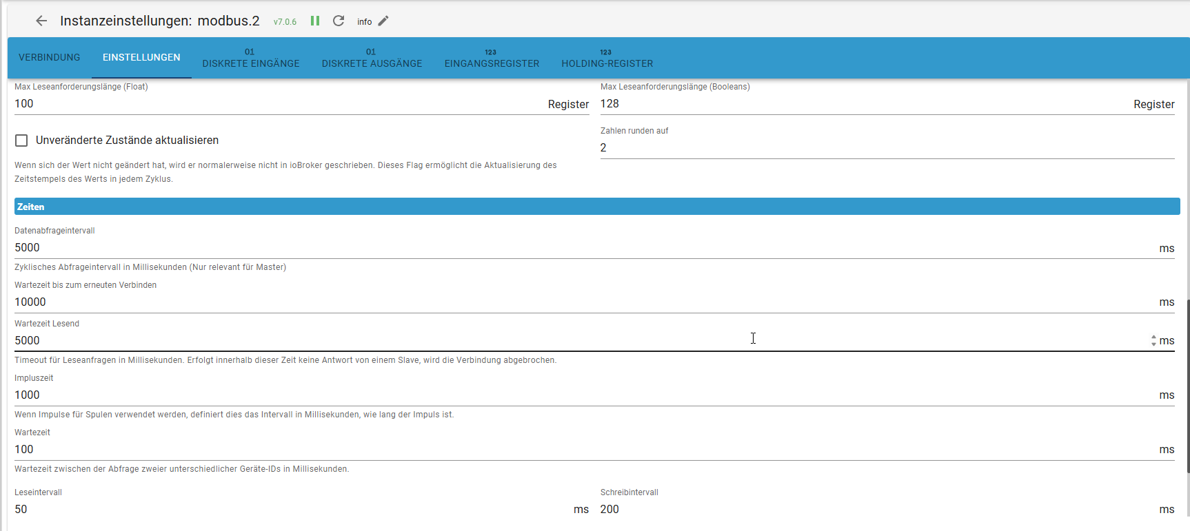

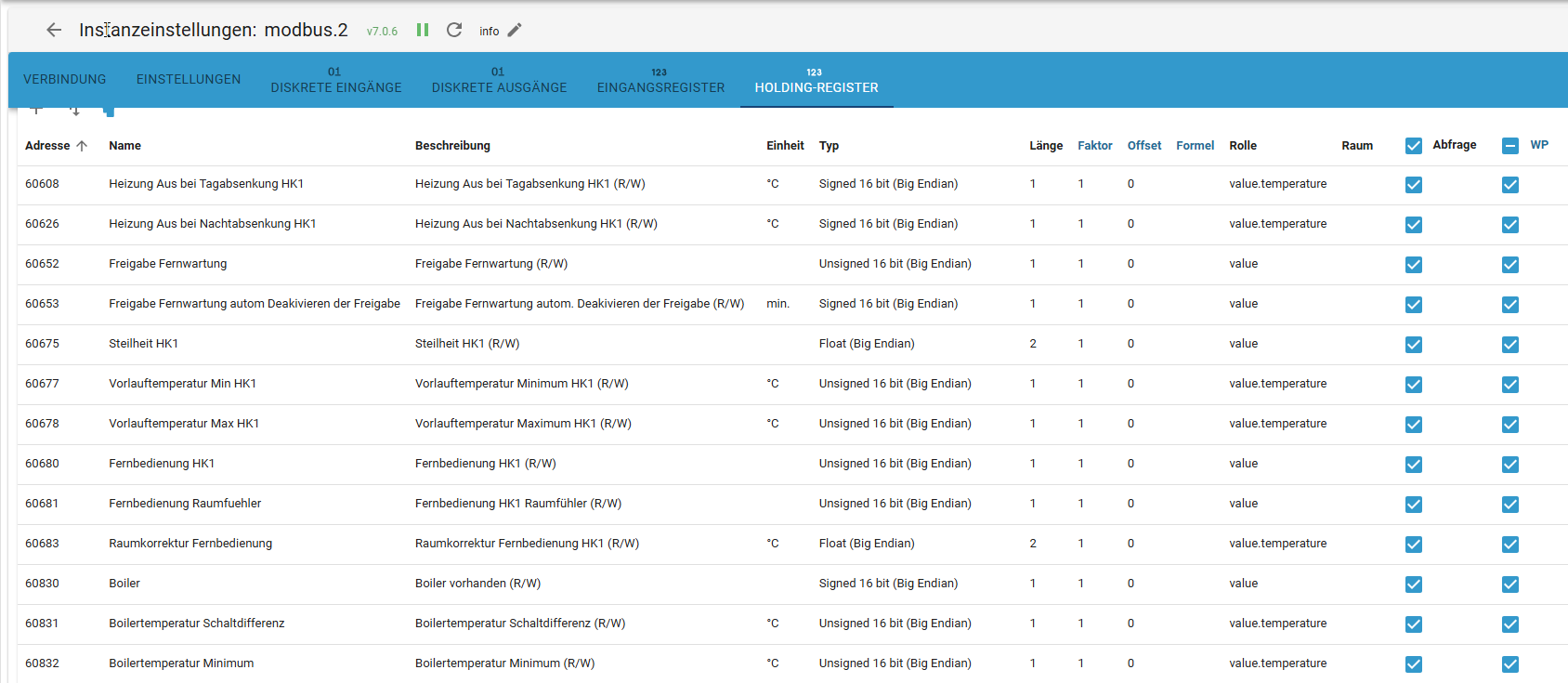

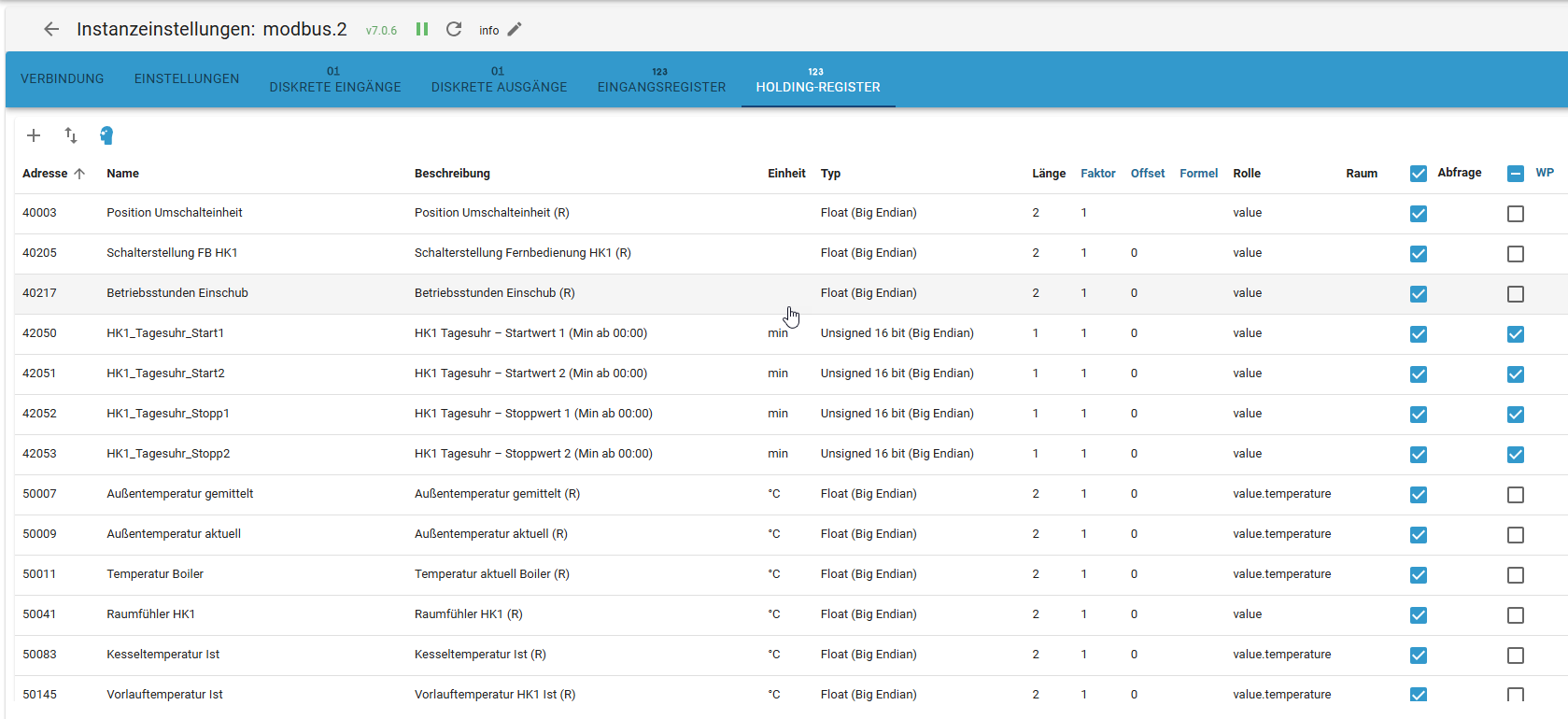

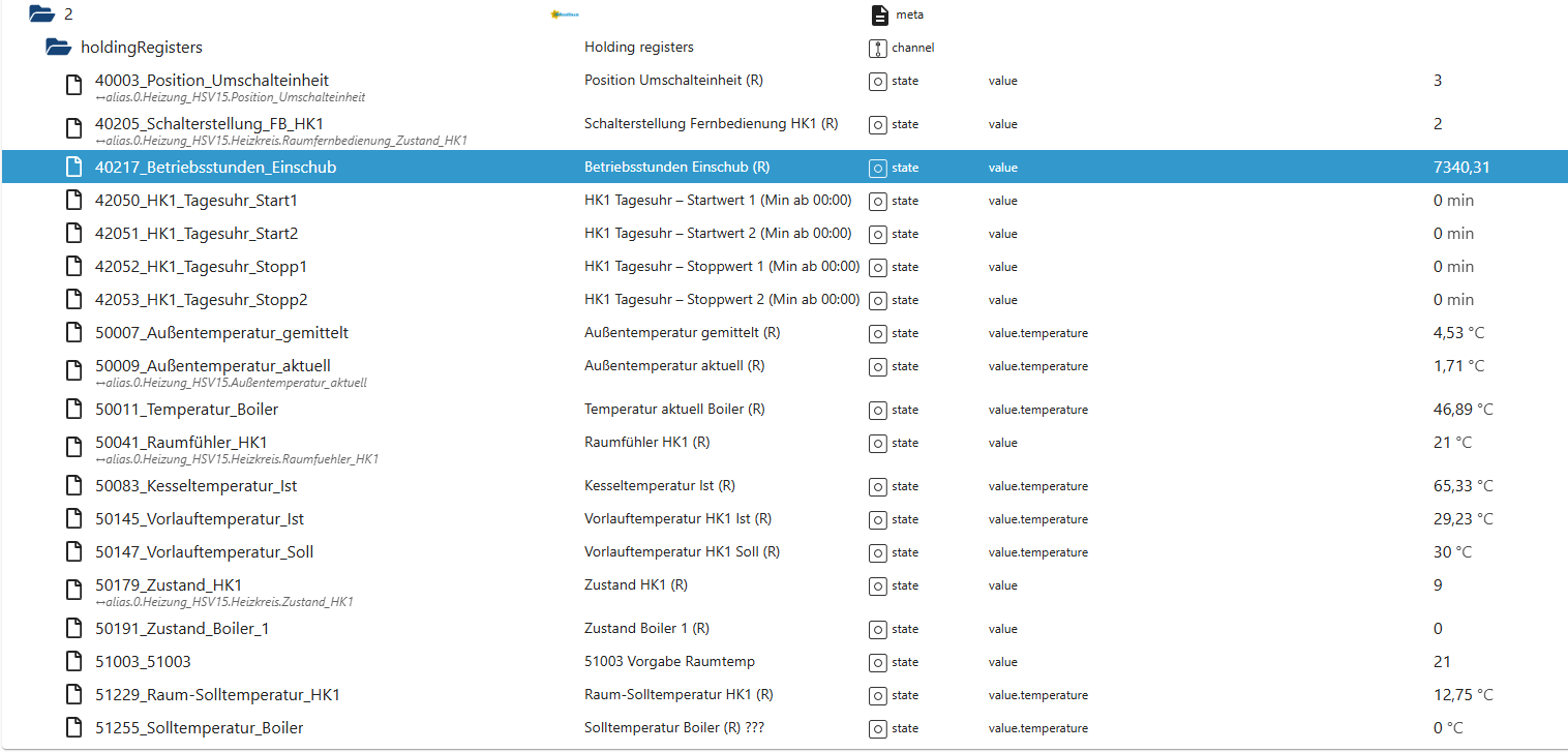

    Sollte es jemand mal benötigen hier meine Einstellungen mit denen ich derzeit 100 Werte auslesen kann. Ich habe nur einen Heizkreis und einen Boiler. Keine Kaskade, keinen Puffer usw.
    Von diesen 100 Werten sind knapp 40 Werte auch beschreibbar.
    Probleme habe ich derzeit nur bei jenen Registern wo Tages oder Wochenprogramme vorhanden sind. Diese sollten lt. Hargassner auch beschreibbar sein, kann sie derzeit aber nur auslesen. Auch mit MultiWrite funktioniert es nicht.
    Und was derzeit auch nicht geht ist den Lagerstand über Modbus zu setzen. Auch der ist nur lesbar obwohl dieser auch beschreibbar sein müsste.
    Aber ich habe mit Hargassner bereits Kontakt aufgenommen, mal schauen was die Antworten werden.
    Hier meine Einstellungen und die TSV-Daten für den Import in Modbus, falls es wer brauchen kann.

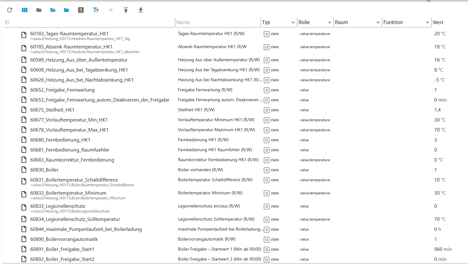

    Das ganze schaut dann so aus:
