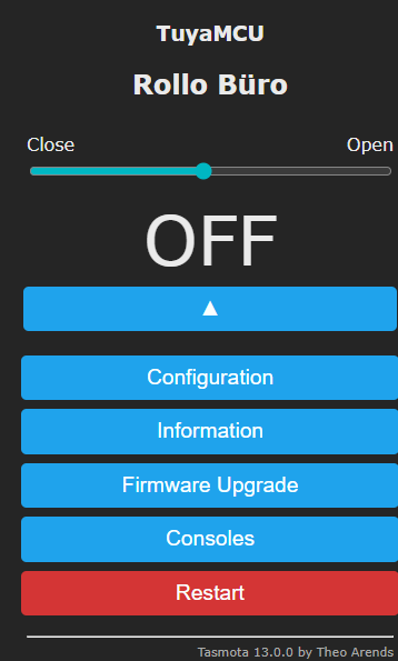

        Ja, steuern übers WbIf geht. wobei es sich um eine vom Github allgemeine Tasmota FW handelt, sondern diese hier. Die Oberfäche sieht dann so aus:

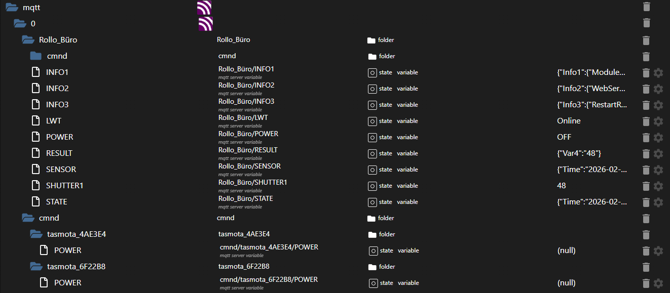

        Eingebunden habe ich diese über den MQTT Adapter, Sonoff hatte ich ebenso ausprobiert, jedoch wurden mir darunter noch weniger Dps angezeigt. Unter MQTT sieht das so aus:
        Mir fehlt da ein beschreibbarer DP um die Rollos auf die korrekte Position zu verfahren.

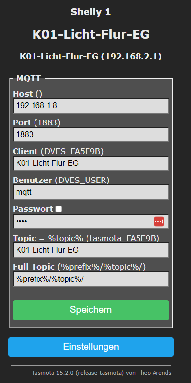

          Wie heißt denn dein Gerät in den MQTT-Einstellungen?
          Fulltopic bitte nicht ändern und bei Client bitte etwas ohne Umlaute (also Buero statt Büro).
          Unter den Client-Namen müsste das Gerät dann unter
          mqtt.0.cmnd.clientname
          mqtt.0.stat.clientname
          mqtt.0.tele.clientname

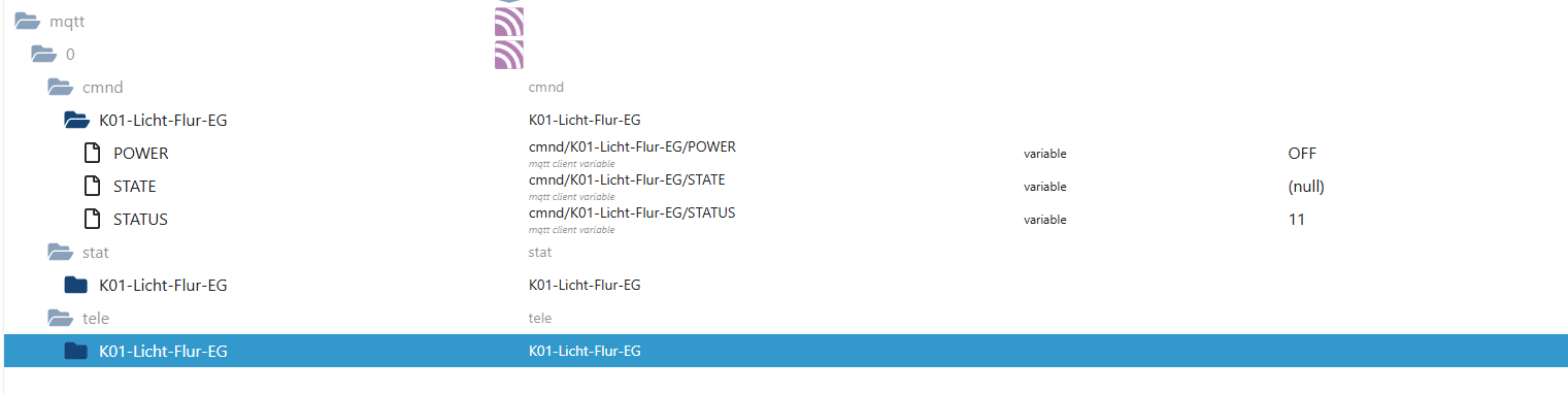

          mit diversen Datenpunkten auftauchen:
          Wenn dem so ist, dann könntest du dem Sonoff-Adapter noch mal eine Chance geben, der erwartet das nämlich genau so. Ob der Shutter unterstützt habe ich auf die schnelle aber nicht erkannt (ich nutze Tasmota nur per MQTT und eigenen Skripten). Laut Changelog des Adapters wohl schon:

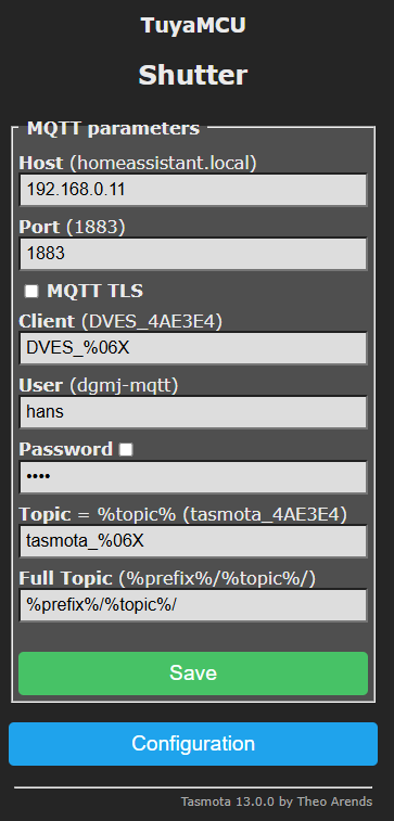

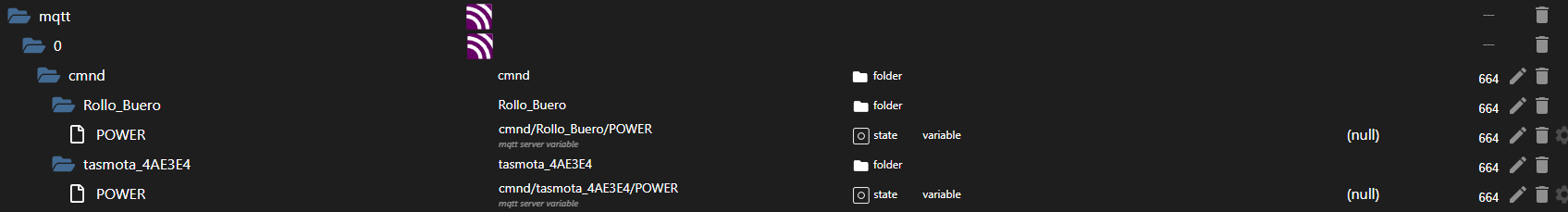

            Ich habe mit "Reset 5" in der Console den Schalter zurück gesetzt und lediglich MQTT nun so konfiguriert:
            Unter MQTT erscheint unter cmnd dennoch kein DP welchen ich beschreiben könnte. BTW: Rollo Buero ist ein zweiter Schalter, zurück gesetzt habe ich den o.g. "tasmota_4AE3E4".
            Unter stat werden die korrekten Zuständer inkl., Position wiedergeben.
            Zum Sonoff Test eine zweite Instanz erzeugt weil mein derzeitiges PW von den vorhandenen Geräten für den Shutter zu kurz wäre.
            Hier werden diese DPs angelegt "Rollo_Waschraum". Kann aber auch keinen DP beschreiben.

              @actionbyte den Zieldatenpunkt einfach von hand anlegen.
              Un ich habe mich oben vertan mit client und topic.
              Dem Topic kannst du den Namen geben unter dem es auftaucht.
              und dann in iobroker einfach den Datenpunkt
              mqtt.0.cmdn.topicdeinescurrysmart.ShutterPosition
              als Typ Zahl (im Expertenmodus vermutlich) und senden.

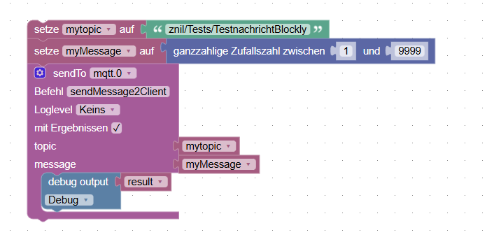

              Oder per Blockly und SentTo:
