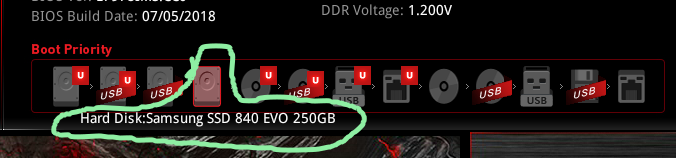

                        Zu Beginn musste ich immer das Boot Menu (F11) Aufrufen weil dort die Harddisk zu finden war an Sata 6.

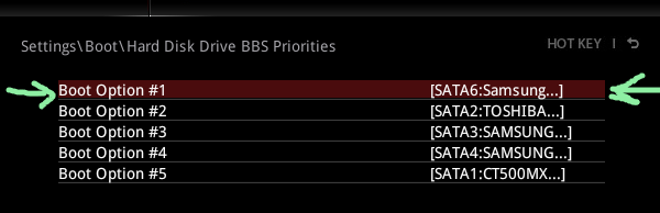

                        Als ich die Reihenfolge der Bootprio ändern wollte war da zu Beginn keine SATA 6 sondern nur die anderen Optionen wählbar:
                        Die Grün markierte ist die MINT Installation und war hier erst verfügbar nachdem ich die in dem BBS Prio Menu an Positions 1 geschoben habe.

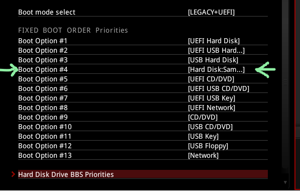

                        Danach gab es die auch hier zur Auswahl:
                        Da die nicht als "UEFI" sichtbar war und ist dachte ich das ich halt etwas bei der Installation falsch gemacht habe.
