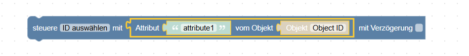

          Geht in Blockly mit:
          attribute1 = wochentag z.B.
          Objekt ID = Dein json-Datenpunkt

            @lesiflo
            Ja das ist mir schon bekannt und das funktioniert auch prima.
