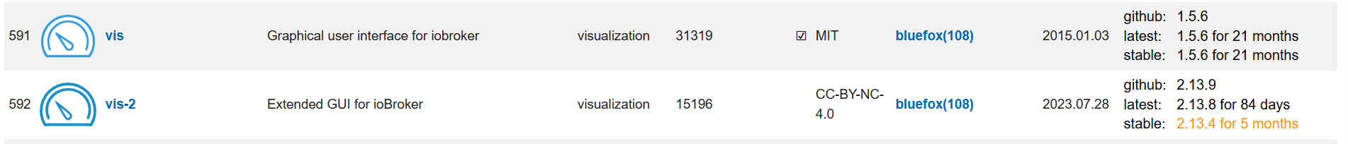

        Der letzte commit in vis stammt aus dem JUNI 2024, die letzte Release von vis stammt vom April 2024.
        Derzeit wird an vis also nicht aktiv gearbeitet.
        Brei vis-2 stammt die letzte latest Release vom November 2025. Die letzte stabile Release ist dort 5 Monate alt.
