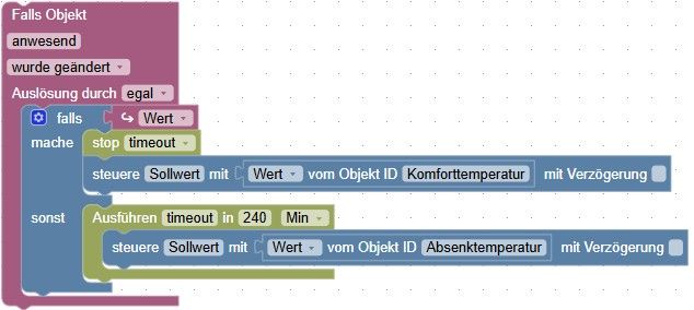

    ich erbitte mal freundlich euer geballtes Schwarmwissen - ich sehe den Wald vor lauter Bäumen nicht mehr und verstricke mich immer wieder in Denkfehler..
    Gewünschte Funktion:
    Ich verlasse das Haus, und nach 240min soll die Heizung (hmip) auf eine definierte Absenktemperatur (in einem Datenpunkt hinterlegt) gestellt werden.
    Komme ich nach Hause, soll die Temperatur auf eine Wunschtemperatur (auch in einem Datenpunkt hinterlegt) wieder angehoben werden.
    Abgefragt wird über den PING Adapter, der läuft recht zuverlässig.
    Soweit so gut, das ist ja einfach zu lösen.
    Nun aber der Haken - betrete ich nach 30min wieder das Haus, soll er ja eigentlich NICHTS gemacht haben, sondern eben erst nach 240min.
    Der Ping fängt aber das Handy ab und schaltet auf Wunschtemperatur Anwesenheit.
    Wie könnte ich da vorgehen.. das Script mit einem Befehl beenden, wenn ich innerhalb der 240min wieder im Haus bin? Schleifen, Timeout und Pause bewirken da nichts weiter...
    Hier mein bisheriger Ansatz:

      Ich würde es so probieren:
      Ah sorry, nicht aktualisiere sondern steure..
      Aber anstelle von Pause den timeout Block verwenden.

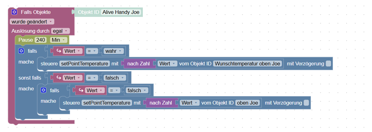

      • J joachim.knape

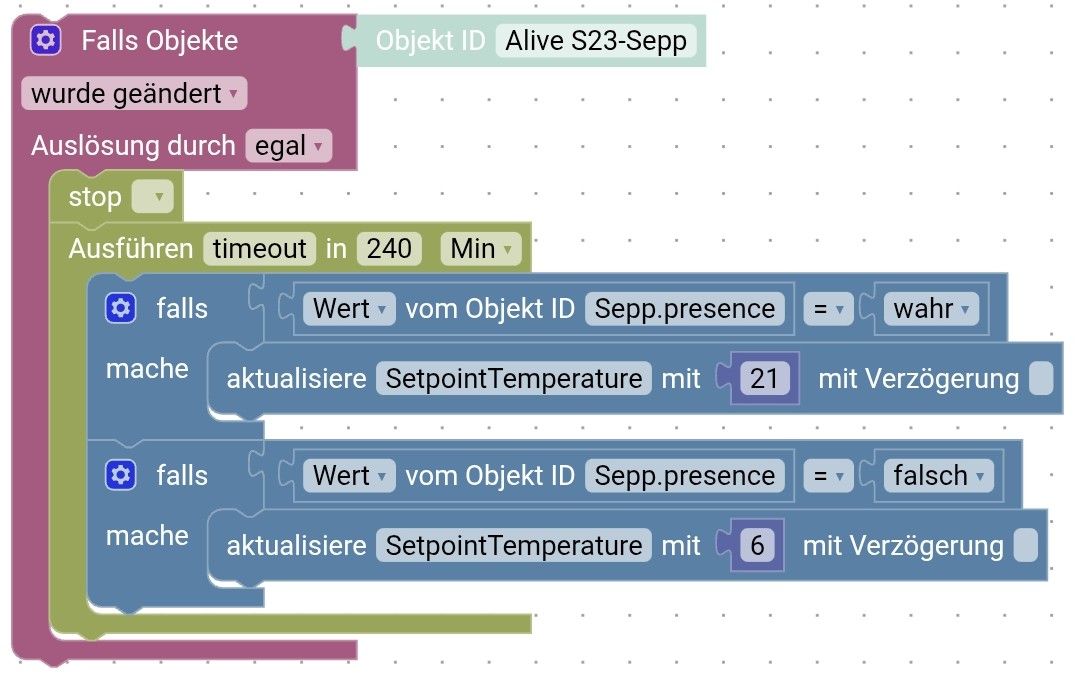

        @joachim.knape sagte: Gewünschte Funktion:
        Die DP mit den hinterlegten Temperaturen sollten Zahlen enthalten.

          Die Variante von @paul53 gefällt mir besser, bei der von @Winni muss man erstmal 240 Minuten frieren, bevor es wieder warm wird ....

            Das habe ich dann wohl falsch verstanden, weil Joachim schrieb: "Nun aber der Haken - betrete ich nach 30min wieder das Haus, soll er ja eigentlich NICHTS gemacht haben, sondern eben erst nach 240min"
            Aber egal, Hauptsache am Ende kommt eine gute Lösung für den to heraus :)

              Es funzt !! DANKE!
              Anfangs zwar etwas humpelig, weil das Script 3-4x durchlaufen werden muss, aber es geht.. Der Langzeittest steht aus...
