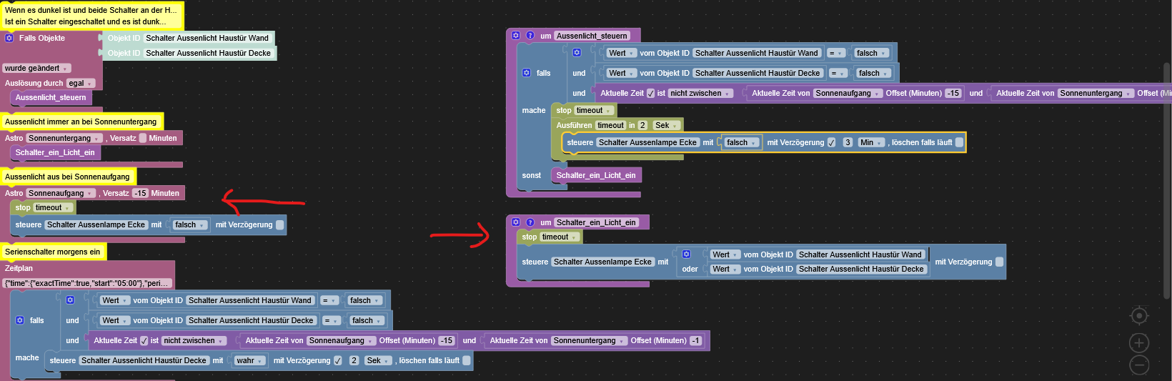

    ich habe mir ein Script gebastelt, was mein Aussenlicht steuert.
    Mitlerweile ist es ganz schön gewachsen :-), aber das "Problem" ist relativ weit oben.
    Was will ich im Grunde erreichen?
    Vor meiner Haustür habe ich zwei Lampen. Eine Deckenlampe und eine Wandlampe.
    Diese kann ich mit einen Serienschalter schalten.
    Wenn mind. ein Schalter an ist, soll ein weiteres Aussenlicht "um die Hausecke" mit angeschaltet werden.
    Wenn beide Schalter aus sind, soll das "Eckenlicht" erst mit einer Verzögerung von 3 Minuten ausgehen.
    So weit so gut, es funktioniert alles.
    Jetzt ist nur ein Fall eingetreten, den ich auch noch "abfangen" möchte.
    Aussenlicht Decke war an.
    Ich wollte aber das Wandlicht einschalten.
    Leider habe ich zuerst das Deckenlicht ausgeschaltet und dann direkt das Wandlicht eingeschaltet.
    Für mich war alles in Ordnung.
    Allerdings ist meine Schaltung weiter gelaufen und hat, als kurz beide Lichter aus waren (der Zustand hat keine 2 Sekunden gedauert), nach 3 Minuten das Eckenlicht auch ausgeschaltet.
    Was ja auch zunächst richtig ist. Beide Aussenlampen aus -> Eckenlicht auch aus mit 3min Verzögerung.
    Eigentlich müsste das Eckenlicht ja wieder angehen, weil der entgültige Zustand ja so ist, dass wenn mind. ein Aussenlicht an ist auch das Eckenlicht angeht.
    Ich kann mir es mir nur so erklären, dass das Programm noch am laufen war (3 Minuten) und daher nicht auf eine neuen Trigger reagiert hat.
    Wie seht ihr das und wie löse ich es elegant, damit solche Schalter "Verdrücker" keine Auswirkung haben.

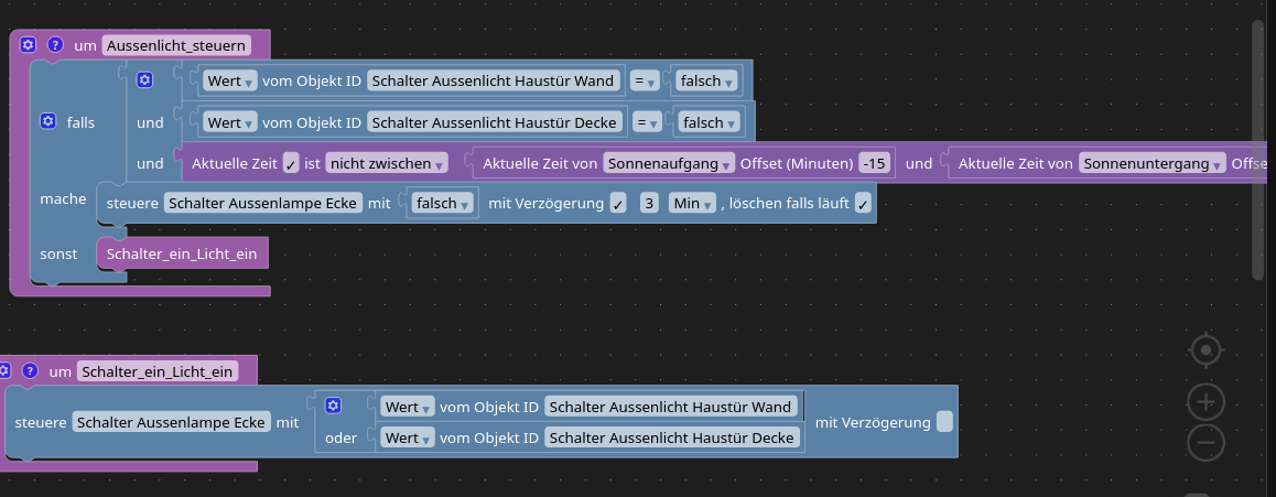

          Das hat leider nichts gebracht. Oder habe ich "löschen falls läuft" an der falschen sTelle angehakt?

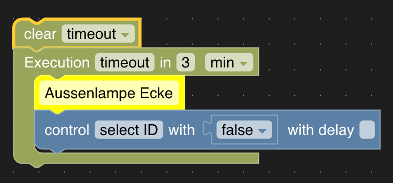

            Ich denke in deinem Fall greift diese Lösung nicht.
            Die Lösung ist den Baustein
            durch das folgende Konstrukt zu ersetzen:

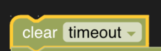

            Zusätzlich muss vor jeder anderen Ansteuerung der Aussenlampe Ecke ein
            Screenshot 2026-02-08 at 23.35.55.png gesetzt werden.
            A.

                Falls die drei Bedingunen eintreten, passiert erstmal nichts weiter, wegen dem Stop mit Namen "Timeout"
                Nach zwei Sekunden wird dann der Stop mit Namen "Timeout" aufgehoben, bzw fortgeführt.
                Was ich aber noch nicht verstehe ist diese "Stop Timeout" auch an den anderen Stellen in diesem Programm.
                Warum muss an diesen Stellen auch ein Stop "Timeout"? Die haben doch mit dem Programmablauf in der Funktion "Aussenlicht_steuern" erstmal nichts zu tun.
                Und warum muss ich an den beiden anderen Stellen nicht eine Fortführung einfügen?
                Z.b. links in dem Trigger "Aussenlicht bei Sonnenaufgang"
                Der Sonnenaufgang kommt. Es kommt zu einem Stop und mehr passiert doch dann nicht, oder?
                Und wofür ist dann die Funktion "löschen falls läuft", die Paul53 mir zuerst vorgeschlagen hat.
                Danke für die Hilfe und die Erklärung.
                Gruß Helix

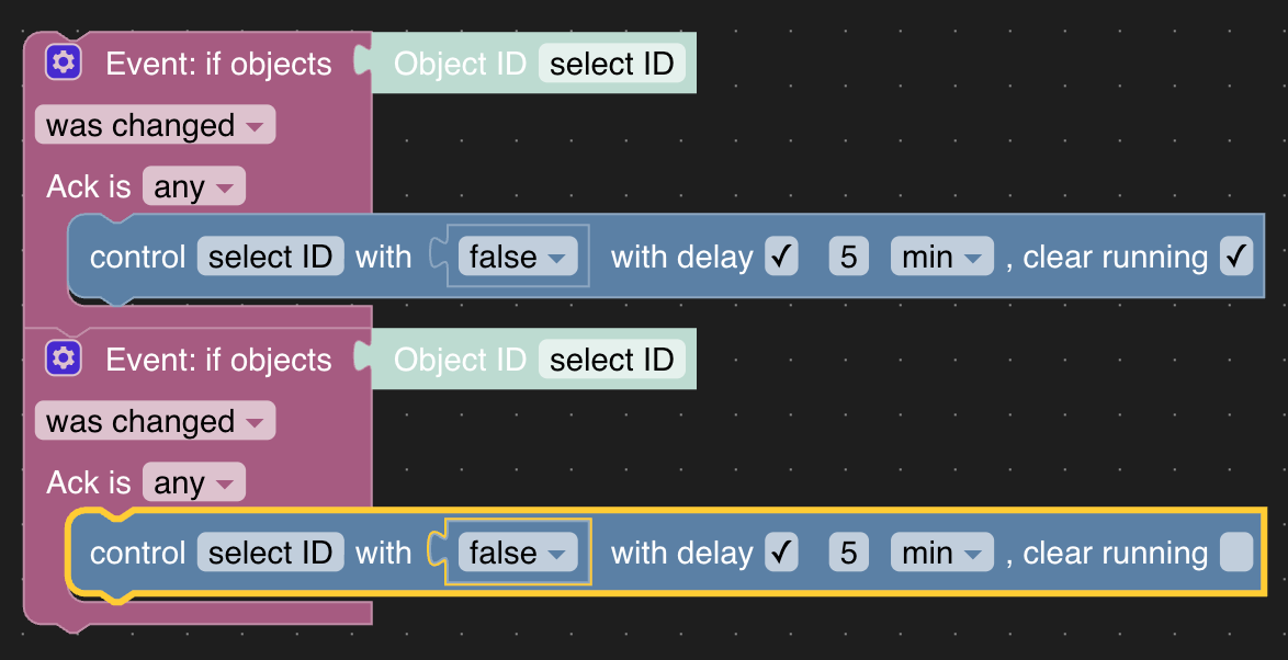

                  Der Haken bei löschen falls läuft ist dafür da, das der Baustein nicht mehrere Schaltaktionen ausführt. Er sorgt also dafür das ein erneutes aktivieren des gleichen verzögerten Schaltbefehls dazu führt das immer nur die letzte Verzögerung wirkt.
                  Nehmen wir als Beispiel diesen Code Schnipsel:
                  • wenn der obere Trigger ausgelöst wird wird ein DP nach 5 Minuten mit falsch angesteuert.
                  • löst der gleiche Trigger nochmal aus bevor die 5 Minuten um sind, dann wird der DP erst 5 Minuten nach dem 2. Auslösen mit falsch angesteuert.
                  • wenn der untere Trigger ausgelöst wird wird ein DP nach 5 Minuten mit falsch angesteuert.
                  • löst der gleiche Trigger nochmal aus bevor die 5 Minuten um sind, dann wird der DP einmal 5 minuten nach dem ersten auslösen und 5 Minuten nach dem 2. Auslösen mit falsch angesteuert.
                  • angenommen die control blöcke gehen auf den gleichen Datenpunkt, dann gilt:
                    -- löst der erste Trigger aus wird der DP nach 5 Minuten mit falsch angesteuert.
                    -- löst dann der 2. Trigger aus (bevor die 5 min. um sind), dann wird der DP zusätzlich 5 Minuten nach diesem Auslösen mit falsch angesteuert.
                  - Das gleiche passiert wenn die Trigger in umgekehrter Reihenfolge innerhalb der 5 Minuten auslösen - das löschen falls läuft weiss nichts von der Verzögerung die aus dem 2. 'control' Block kommt.
                  Edit: Das stimmt nicht. Solange setStateDelayed benutzt wird weiss das System von der Verzögerung.

                  Das ist erst einmal eine Absicherung. Immer wenn du den DP Aussenlampe Ecke ansteuerst ist davon auszugehen das die Automatik die diese nach 3 Minuten ausschaltet nicht mehr relevant ist. Deswegen wird der Timeout (sofern er denn läuft) gelöscht.
                  Letztendlich macht es also das was der Haken bei löschen falls läuft auch macht, allerdings mit der Möglichkeit das auch dann zu machen wenn du den verzögerten Schaltbefehl nicht widerholst.
                  Ich hoffe das reicht als Erklärung.

                  Sorry wenn ich da widerspreche - meine Erfahrung zeigt das genau das nicht der Fall ist. Ansonsten sollten meine Anpassungen an dem Skript nicht wirken.
                  edit: Hier ist das Testskript mit dem ich das verifiziert habe. Kannst du selber auch testen:
                  Nach 5+ Sekunden steht im Test-Dtate ein 'with delay' drin.
                  /edit
                  Ein setState() bricht ein setStateDelayed() auf den gleichen DP nicht ab. Um das zu machen könnte man an jeder relevanten Stelle setStateDelayed() mit delay 0 und löschen falls läuft nutzen - das ist aber etwas undurchsichtig.
                    A.
                    @Asgothian sagte: Hier ist das Testskript mit dem ich das verifiziert habe.
                    Danke, etwas dazu gelernt. Es ist mir bisher nicht aufgefallen, da ich selbst setStateDelayed() nicht verwende.
