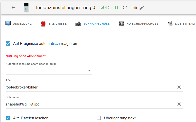

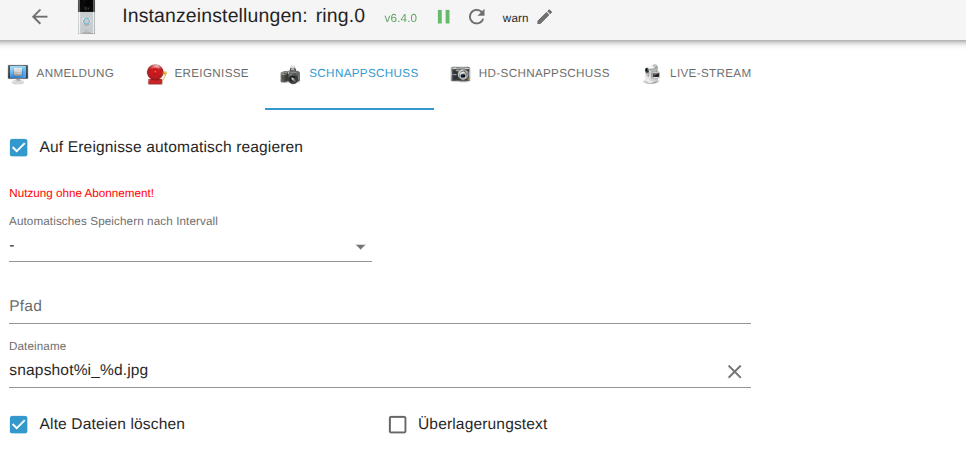

      @homecineplexx Zeig mal bitte die Einstellungen in der Instanz zum Snapshot.

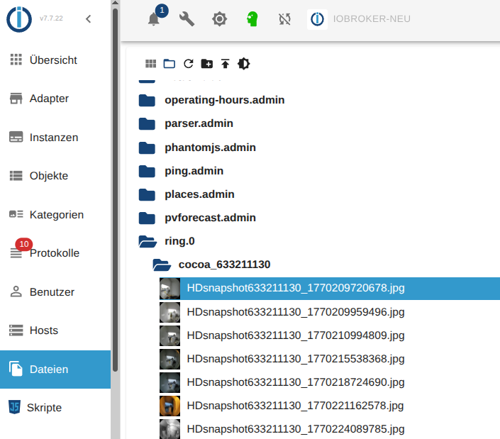

      Weiterhin was steht bei Dir im Verzeichnis ring.0 unter files / Dateien

        hallo,
        also so schaut meine Instanzeinstellung aus. ich hab auf keinem Tab was geändert.

          homecineplexx
          und so sieht dieses "Datei" System aus.
          aber wo bitte find ich das direkt im ioBroker oder wir kann ich diese Files in Telegram verschicken? irgendwie muss ich ja darauf zugreifen können oder?
          • H homecineplexx
            hallo,

            @homecineplexx Und bei den Dateien / Files?
            • H homecineplexx

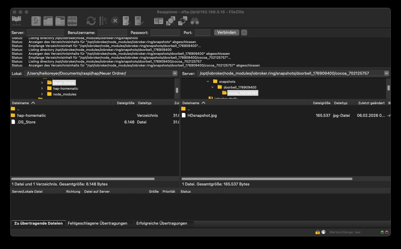

                ja, aber wo liegen die bilder denn wirklich? denn ich kann die wenn ich mich mit ssh einlogge nicht finden unter /opt/iobroker/iobroker-data/files/ring.0/cocoa_633211130/HDsnapshot633211130_1770348789619.jpg da gibt es das ring.0 Verzeichnis ja gar nicht

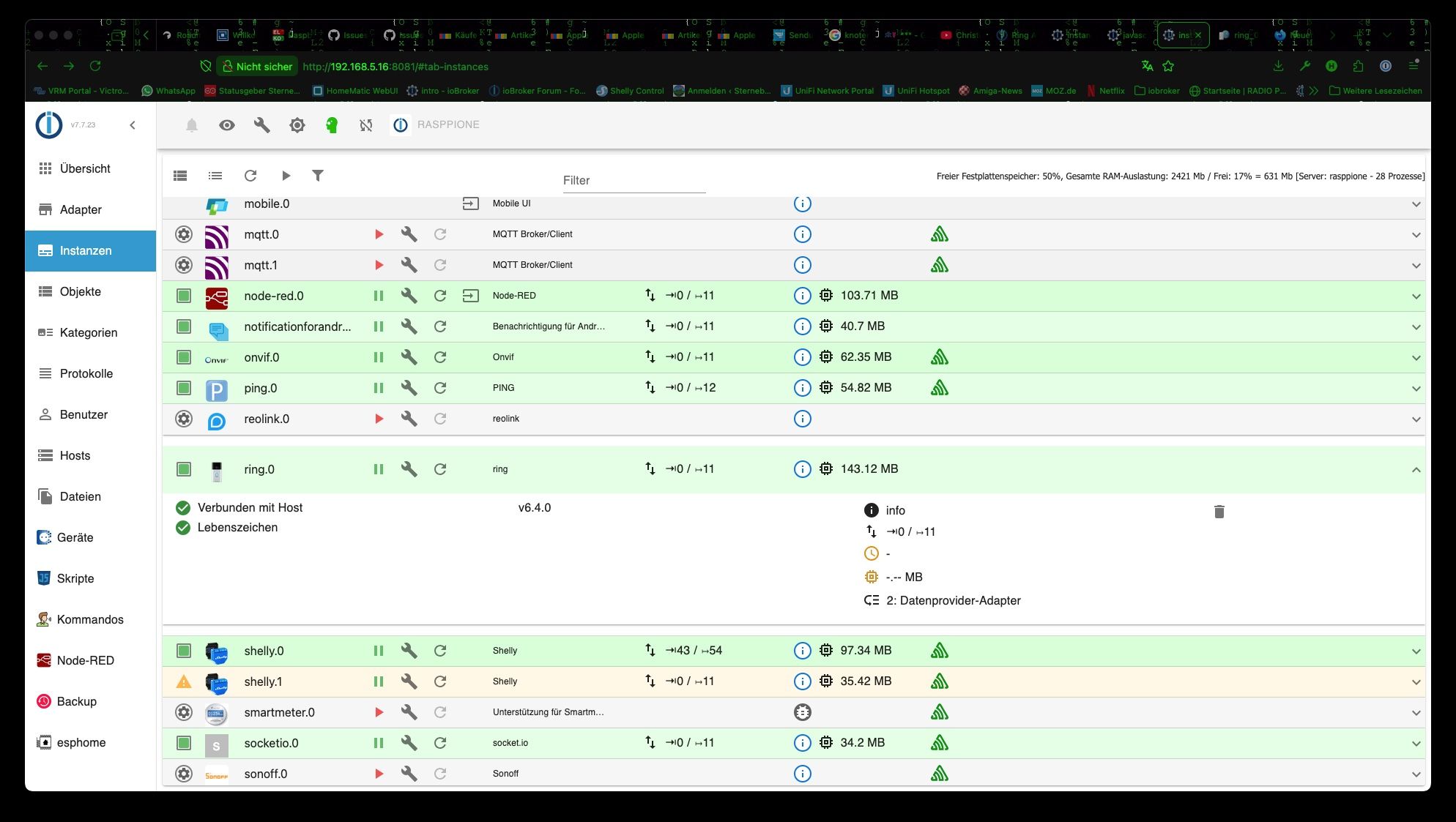

                • H Offline
                  H Offline
                  homecineplexx
                  so hier bin ich drinnen, aber kein ring.0. wo find ich das dann?

                    • H homecineplexx
                      M Online
                      M Online
                      MCU
                      @homecineplexx Wie zeigst du denn die Daten an?
                      ls -l

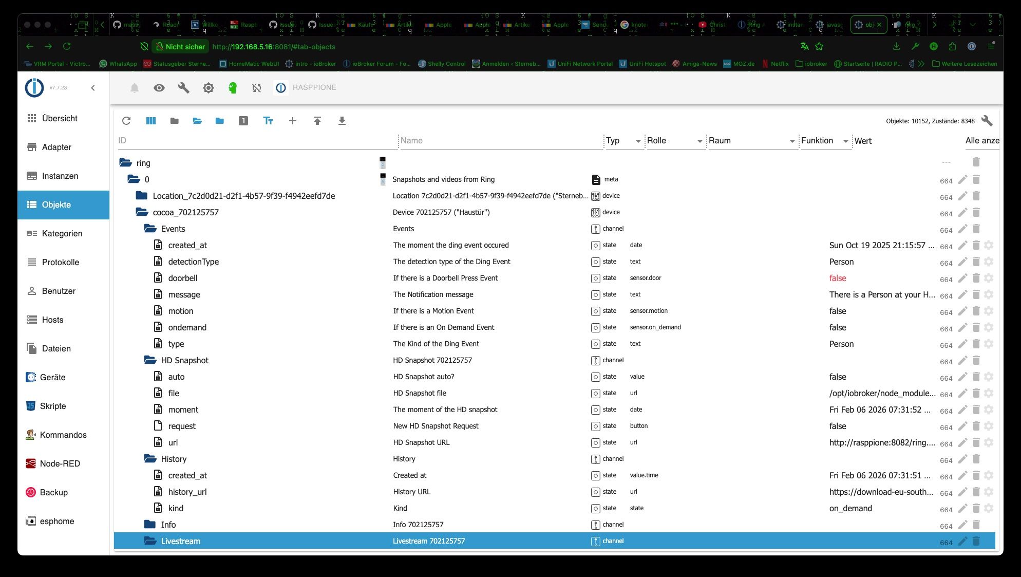

                        Dreamboy74de
                        Als erstes fällt auf das dein Events Ordner noch nicht richtig funktioniert und die wichtigsten Menüpunkte fehlen. Diese sind zb für Telegram dann wichtig. Erzeuge einen neuer Token über das Terminal mit npx -p ring-client-api ring-auth-cli siehe Anleitung.... dann löse einmal per Druck auf den Klingelknopf ein Event aus. Es sollten die fehlenden Menüpunkte erscheinen.
                        Dann schau doch mal ob bei dir diese Ordner erzeugt werden?
                        So sieht das bei mir in den Objekten aus.

                          • D Dreamboy74de

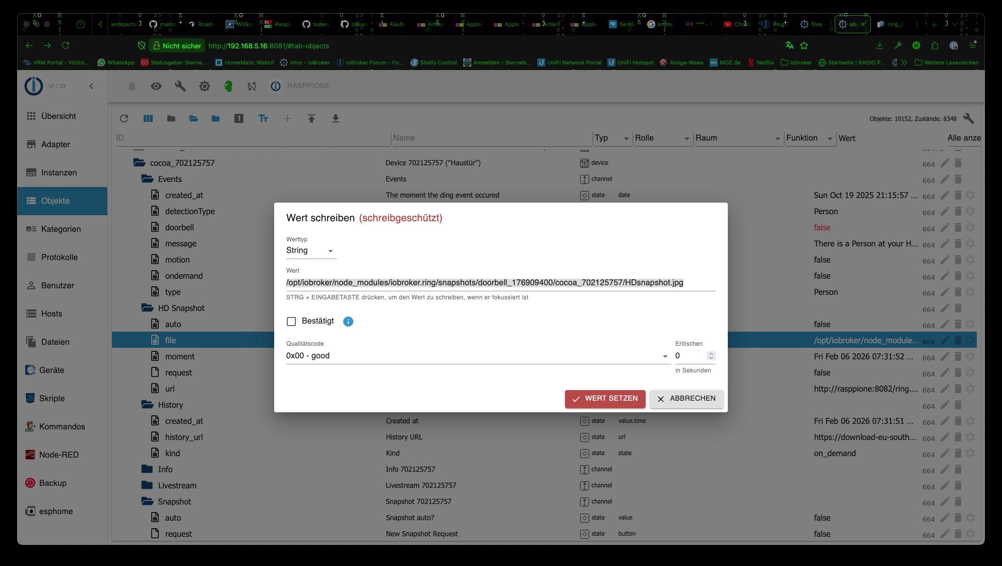

                                Dreamboy74de
                                Ich brauche zb das Event für das auslösen von Telegram dann. Wie willst du das sonst machen??

                                  • D Dreamboy74de

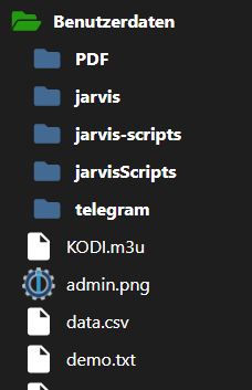

                                          @homecineplexx Wenn Du ein eigenes Verzeichnis nutzen möchtest, dann immer über "Dateien/Files" anlegen.
                                          z.B. für das Verzeichnis Kamera in Benutzerdaten (Erst anlegen!), wäre dann das anzugebende Verzeichnis
                                          /opt/iobroker/iobroker-data/files/Kamera
                                          Wichtig Groß- / kleinschreibung beachten!
