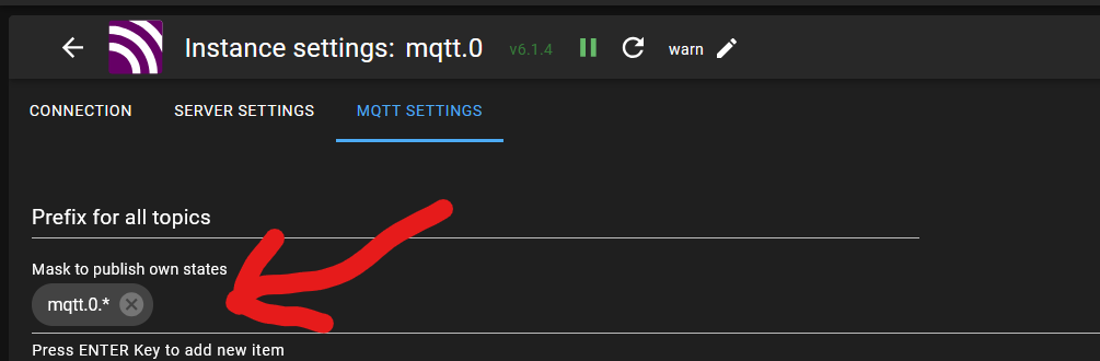

      @edstobi sagte in Tuya Daten zum MQTT:
      MQTT im IObroker laufen
      Als Server/Broker?
      Dann hier den Tuya-Baum ergänzen:
      "Enter" drücken nicht vergessen.

      • Marc BergM Marc Berg
        Als Server/Broker?
