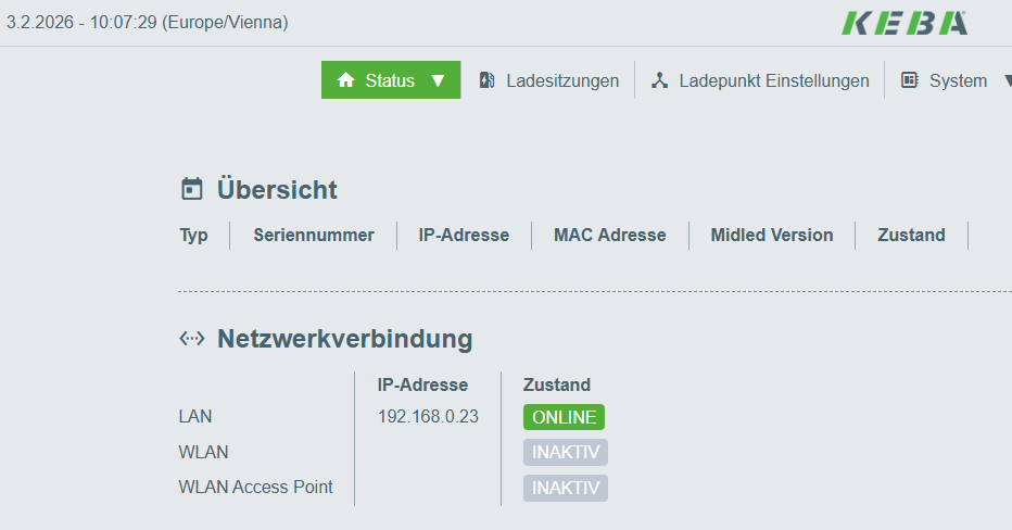

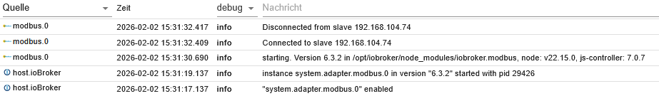

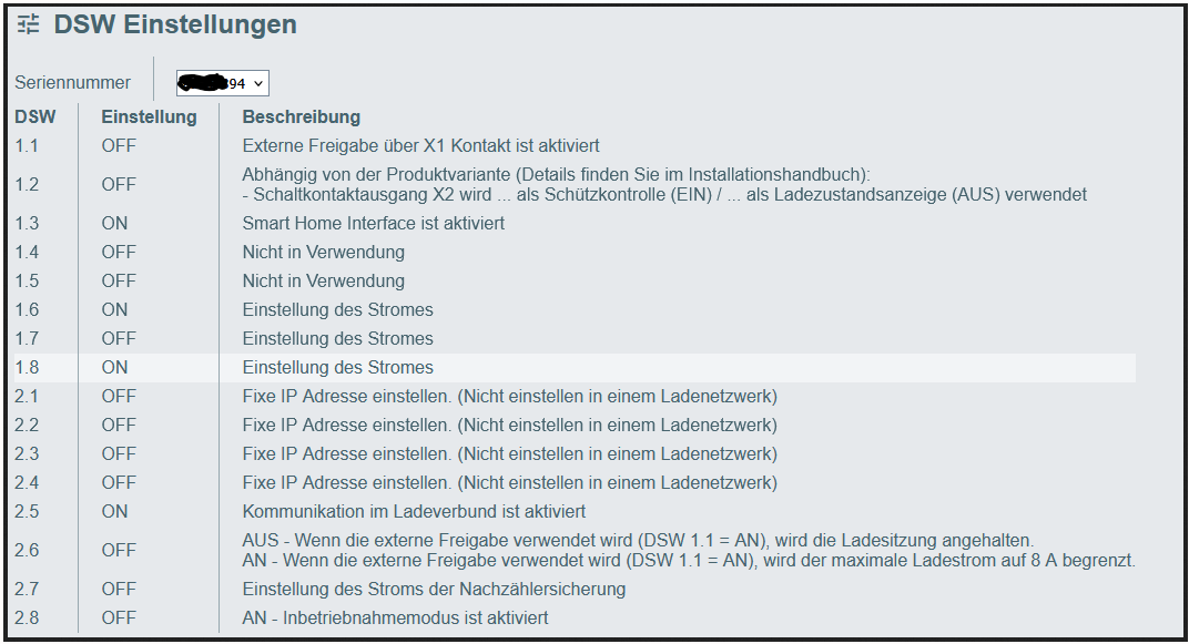

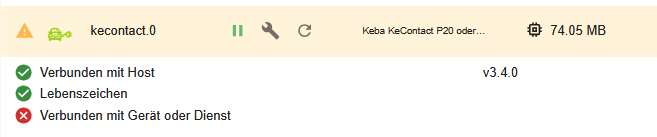

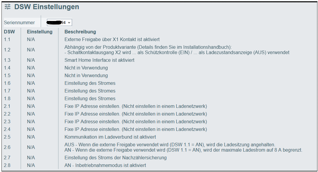

    Guten Tag,
    wir haben hier die Situation, dass wir für unsere 4 Wallboxen zu viele E-Autos haben.
    Somit habe ich mir gedacht, es wäre schön, wenn nicht jeder durch die Gegend laufen muss
    um zu schauen, ist der schon fertig mit laden... ist die Ladesäule frei... wie lange braucht der noch...
    Somit war die Idee ein Overview zu generieren von dem aus webbasiert, die Infos der KEBA Wallboxen
    angezeigt werden können.
    Ich habe auch die Zugesage vom Chef, wenn es funktioniert kauft er auch eine IOBROKER Lizenz,
    da wir es auch Betriebsintern nutzen. Das wäre es Ihm Wert, wenn es der Allgemeinheit nutzt.
    Mit VIS bin ich soweit (privat) schon vertraut.
    Nun ist mein Problem, dass ich Daten der Wallbox weder aus dem KeContact Adapter noch aus ModBus raus bekomme.
    Ich werde mal kurz unseren Infrastruktur aufzeigen.
    1x KEBA P30x
    3xKEBA P30c
    (Diese Angaben ohne Gewähr, es könnten auch 4x P30x sein)
    KeContact M20 Management Unit
    (Leider habe ich die Anlage damals nicht Inbetriebgenommen, und derjenige ist auch nichtmehr bei uns Tätig)
    Die Geräte haben alle eine FESTE IP und sind im Firmennetzwerk eingebunden.
    Ich kann mit ID und Passwort auf die GUI zugreiffen.
    Firmware ist Auflieferungszustand 2023,
    Ich habe mir jetzt mal eine Box rausgepickt, mit der ich es testen wollte.
    Bei dieser Box ist auch der DSW1.3 ON
    Im KeContact Adapter ist folgendes,
    Aber, leider erhalte ich via KeContact keine states...
    Und der Adapter ist bisher auch nicht GRÜN
    Verbindung zum Gerät ist ROT mit X
    Ebenso ist es beim Modbus....
    Es baut sich wohl eine Verbindung auf aber direkt im gleichen Moment steht wieder ein DISCONNECT in den debug Protokollen.
    Dies geht dann ewig so weiter neue Verbindung... disconnect...neue Verbindung...disconnnect.
    Kann mir jemand helfen das ich es zum laufen bekommen?
    Oder mir jemand sagen, dass es nicht Funktioniert...
    Beides wäre hilfreich.
    Ich habe die Vermutung, dass vielleicht die M20 das problem ist, welche dazwischen hängt.
    Ich würde gerne nur LESEN aus den Boxen, nicht aktiv eingreiffen.
    DAnke schon mal, wenn mir jemand helfen kann.
    Tobi

      @RS_Tobi sagte in KEBA Wallbox P30 mit KeContact Adapter oder ModBus:
      Diese Verbindung klappt und läuft die an der "KeContact M20 Management Unit" vorbei?
      Und ist das die gleiche Box mit der gleichen IP?

            Ja ich kann webbasiert an der M20 vorbei ins Übersichtfenster der K30.
            ABER, ich vermute das ich hier nur einen beschränkten zugriff habe.
            Denn die DSW einstellungen sehe ich z.B. direkt auf der Box nicht.
            Wenn ich über die M20 auf die Box zugreiffe, dann kann ich die DSW Einstellungen der Box auch sehen.
            Ebenso mit der LAdeübersicht. Diese wird in der M20 angezeigt, in der GUI der K30 nicht.
            Somit ist meine Vermutung, wenn die im Verbund sind inklusive M20, dann müsste ich wohl mit der M20 kommunizieren.
