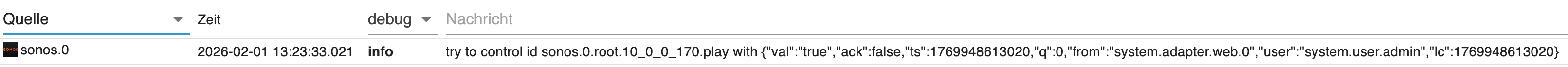

    aktuell nutze ich das Widget Basic bulb on off zum auslösen der Play Pause Buttons von meinem Sonos Lautsprecher.
    Dies ist aber nicht richtig weil ich bei min max den String Wert true nutze um den Button auszulösen.
    Somit bekomme ich im Log einen Fehler
    try to control id sonos.0.root.10_0_0_170.play with {"val":"true","ack":false,"ts":1769948613020,"q":0,"from":"system.adapter.web.0","user":"system.user.admin","lc":1769948613020}
    Mit welchem Widget in der Vis-2 kann ich eine reine Tastenfunktion auslösen einmal Start Los oder Whatever schreiben damit das sauber funktioniert?

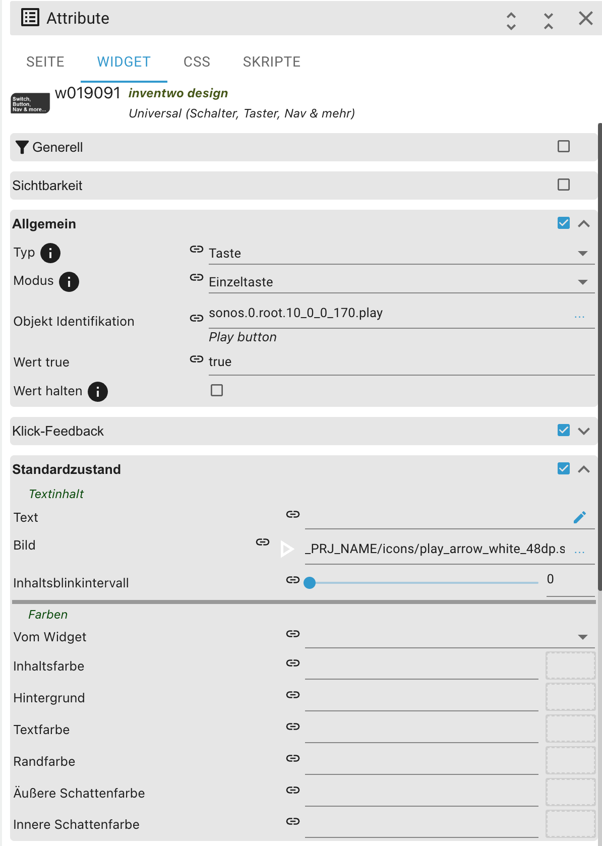

      Zum Beispiel mit unserem inventwo Widget.
      Als 'Taste'

        Der Button Datenpunkt reagiert auf Aktualisierung. Bei jedem true reagiert der Datenpunkt. Es muss kein false gesetzt werden. Genau für diesen Zweck ist unser Typ 'Taste' gedacht.

                @skvarel also ich habe jetzt mal den Adapter installiert und bin draufgekommen das ich schon seit Jahren die alte Version benutze. Für den Slider. Danke dafür der ist wirklich super.
                Jetzt hab ich mal den Button in die Vis integriert und konfiguriert. Die weißen optisch noch nicht angepassten Flecken.
                Hier meine Einstellungen in dem Widget
                Der Taster löst die Funktion aus. Ja das ist richtig. Egal ob der Wert true: befüllt ist oder nicht. Aber jetzt kommt das LEIDER, der Fehler im Log bleibt bestehen.
                try to control id sonos.0.root.10_0_0_170.play with {"val":true,"ack":false,"ts":1769952403635,"q":0,"from":"system.adapter.web.0","user":"system.user.admin","lc":1769952388139}
                Was mache ich falsch?
