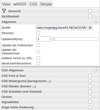

                    @lars148
                    so wie schon geschrieben sollte das mit dem basic - image widget funktionieren.
                    den string komplett einfach in source hineinkopieren.
                    wenn der string dann später in einem datenpunkt ist,
                    kann man den durch binding dann da genau so einblenden
                    das bild ist allerdings erst im runtime modus sichtbar.
                    genauere erklärung
                    https://wiki.selfhtml.org/wiki/Data-URL
                    und beispiel
                    https://wiki.selfhtml.org/extensions/Selfhtml/frickl.php/Beispiel:Grafiken/Data-URI.html#view_result
                    die wirren zeichen sind kein pfad sondern direkt die binärdaten in base64 kodierung. eine kodierung die 8 bit in reine ascii zeichen umwandelt, so das sie über alle systemgrenzen hinweg sicher transportiert werden können

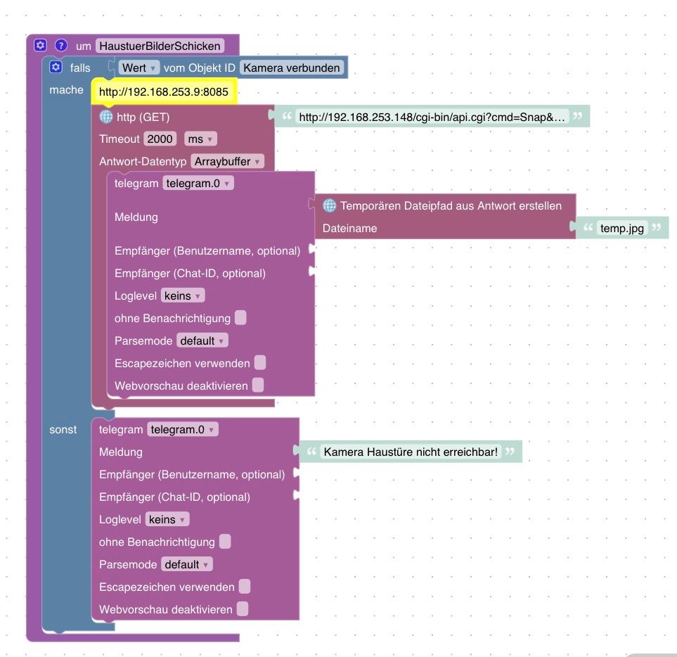

                      Die cgi-Option ist m.E. die bessere Alternative zu ffmpeg/ rtsp, da es ohne Zusatzsoftware und Abspeichern zurecht kommt. Ich habe noch eufy Cams, bei denen geht die cgi-Option nicht - daher nutze ich dort ffmpeg/ rtsp. So habe ich es bei meiner Reolink Cam eingerichtet:
