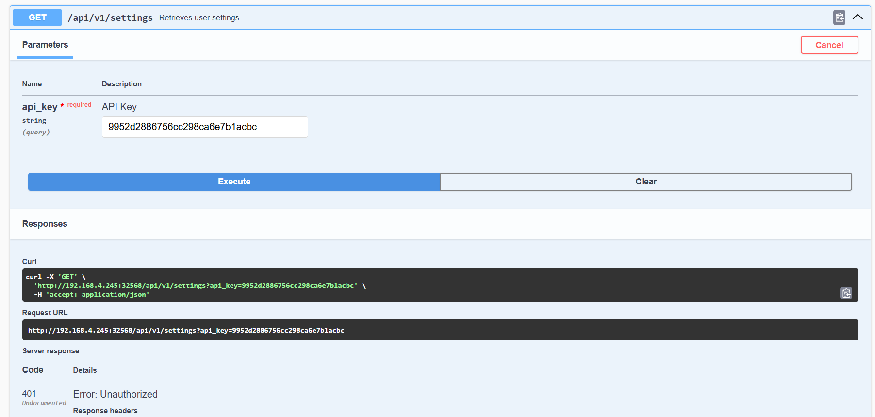

    Nun meine Frage: Kennt jemand eine Adapter mit dem man die Daten in iobroker mappen kann um ein Geofencing zu ermöglichen?

      Ich hänge gtad mal gesucht, aber keinen gefunden. Angeblich gibt es aber (laut KI) eine Api deren Endpunkte du unter https://<deine-dawarich-domain>/api-docs sehen kannst.
        dipsy
        Hallo David G.

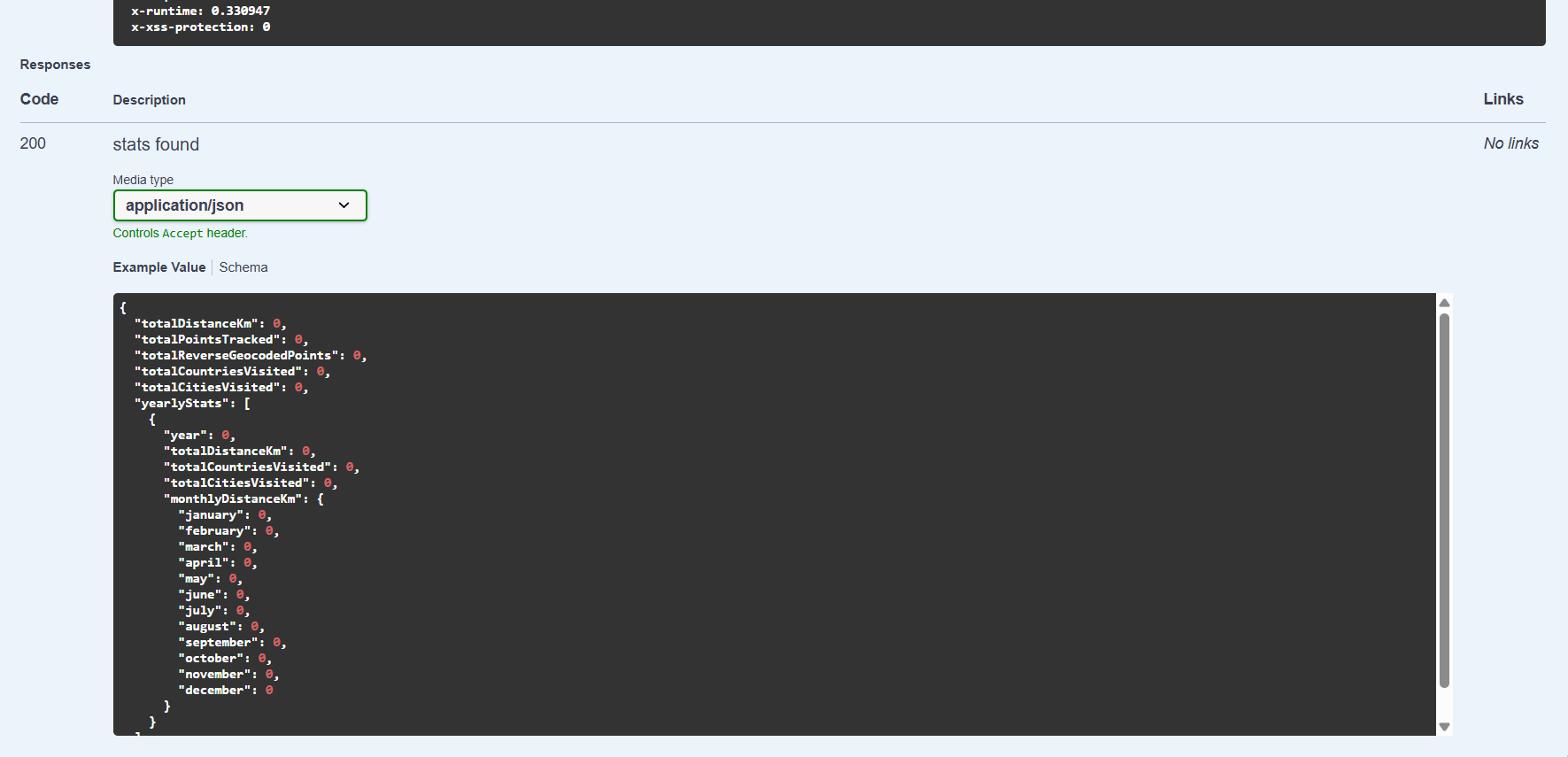

        die Seite kann ich aufrufen aber wenn ich die Einträge durchsuche sind das alles nur defaults. Ich wüsste jetzt nicht wie ich die Position des Smartphone abfragen kann. Eine Zone, zum Beispiel "Home" könnte ich über die GPS Daten konfigurieren.

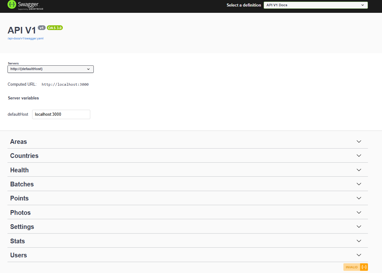

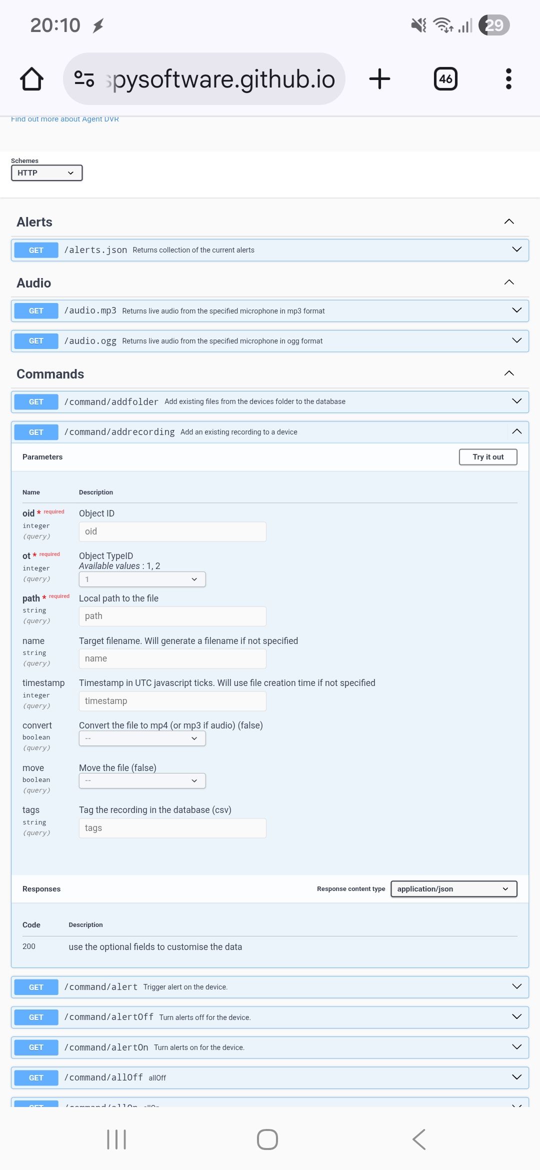

          @dipsy
          Musste man mal ein ausgeklappten Menü sehen.
          Ich hatte erst einmal mit swagger zu tun. Da wurden mir die Aufrufe recht gut dargestellt.
          Vermutlich brauchst du mehrere Abfragen. Erstmal die Liste der Geräte und mit der resultierenden id dann das Gerät abfragen.
          So kenne ich es von AgendDVR, das hat (online) was ähnliches wie swagger.
          EDIT
          Das ist sogar swagger. Man füllt die Felder aus (wenn benötigt), geht auf "try it out" und bekommt die URL generiert für die Abfrage.
          Manche Werte muss man ggf erst über einen anderen Aufruf ermitteln.

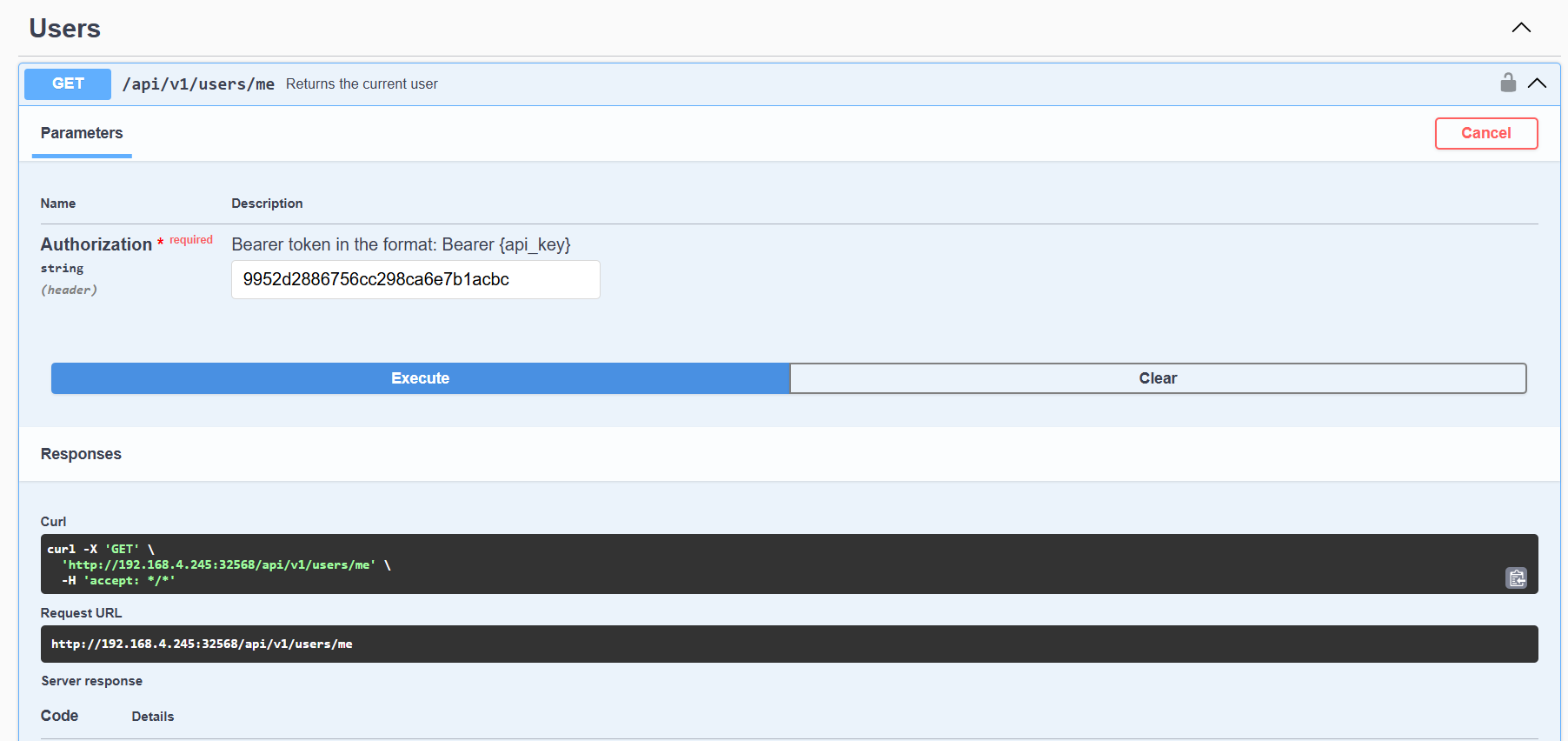

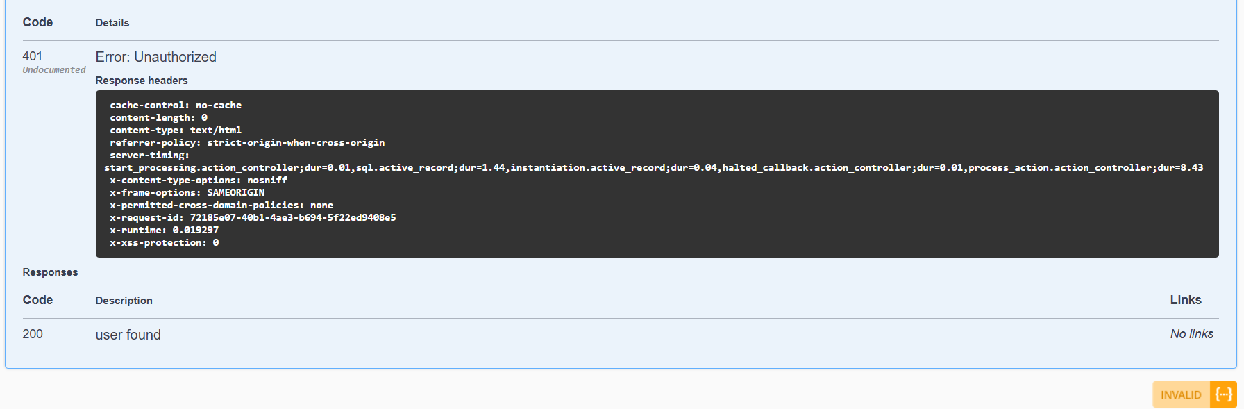

            Hallo David G.
            ich glaube das geht, wenn man versteht wie man die Request abfragt.
            Ist die User ID die Antwort, auf die Frage ist das Smartphone anwesend?
            greetz dipsy

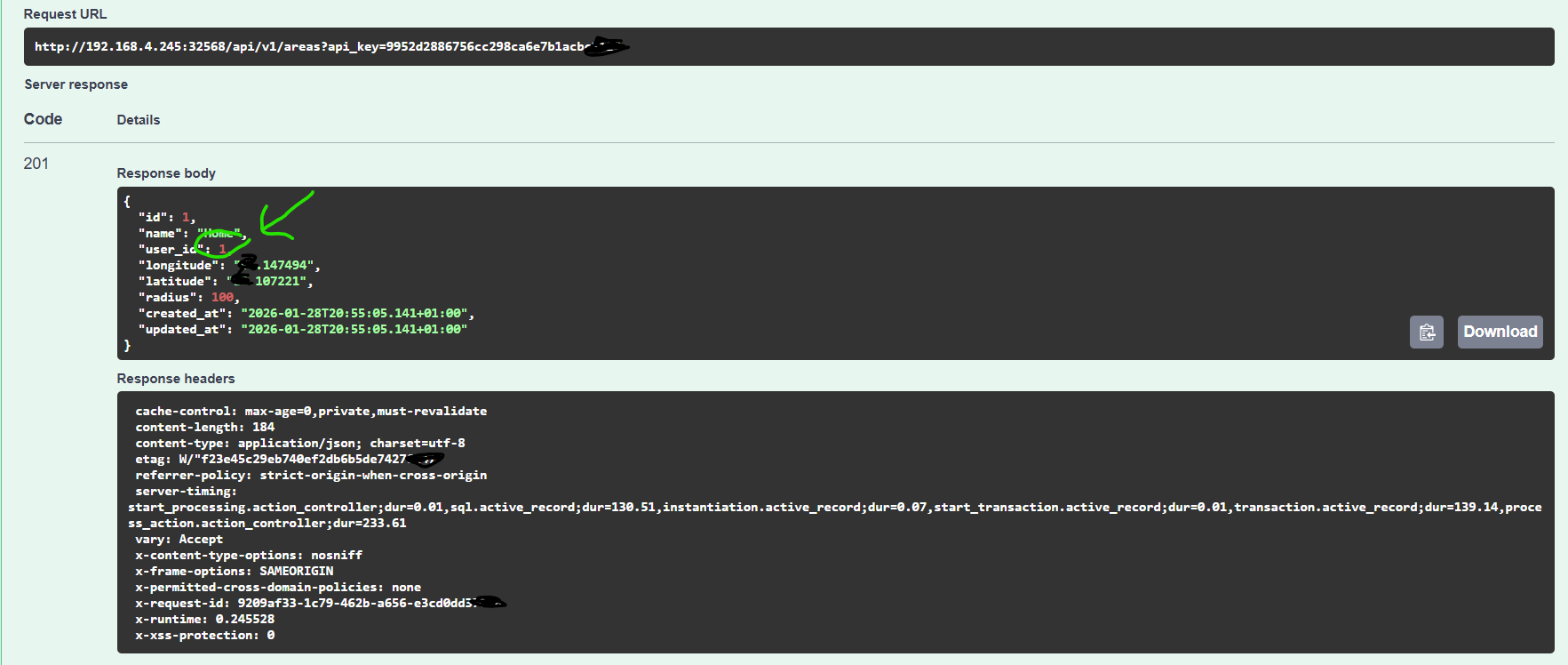

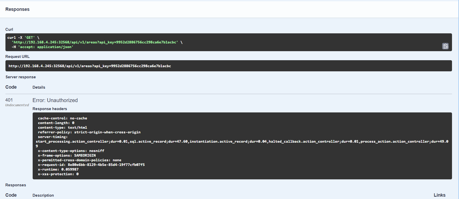

              @dipsy

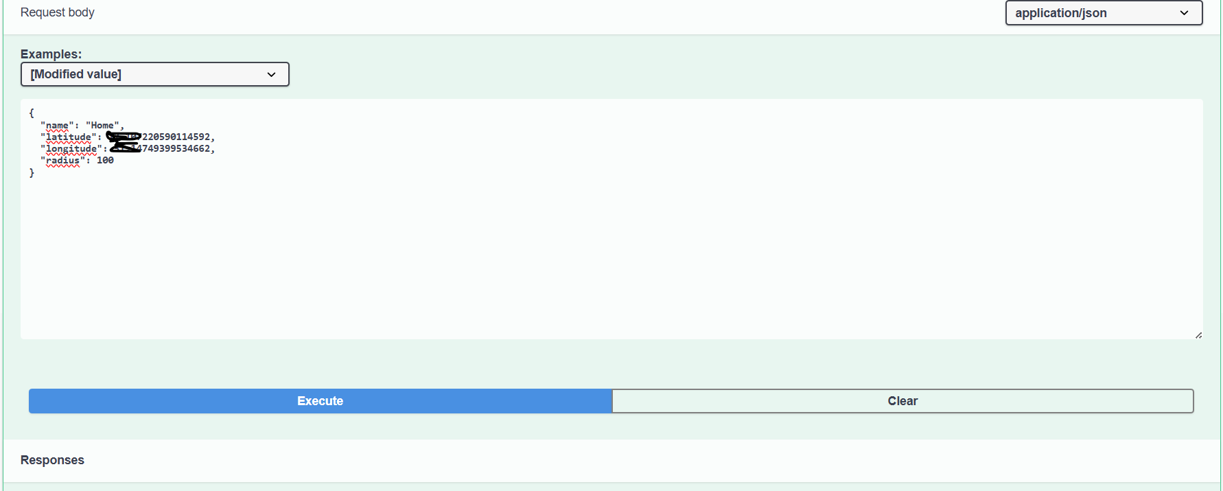

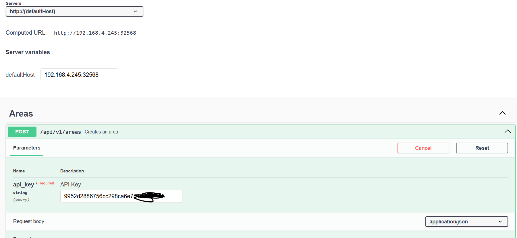

              Jetzt hast du scheinbar eine area angelegt. Was auch immer das in dawarich bedeutet.
              Gibt's noch mehr Optionen unter areas? Oder kann man die User abrufen und bekommt die Info mit einer sich befindet? Kenne die Endpunkte nicht.

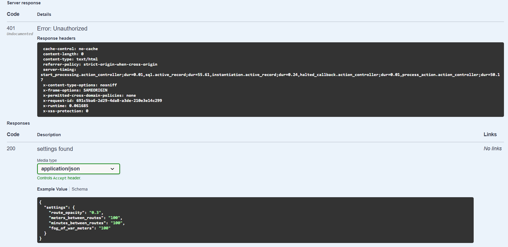

                dipsy
                Hallo David G.
                es gibt noch den Punkt Responses und Delete, letzteres lass ich mal weg. Die Area konnte ich anlegen und auch löschen. Sie bekommen ein ID, welche hoch zählt.

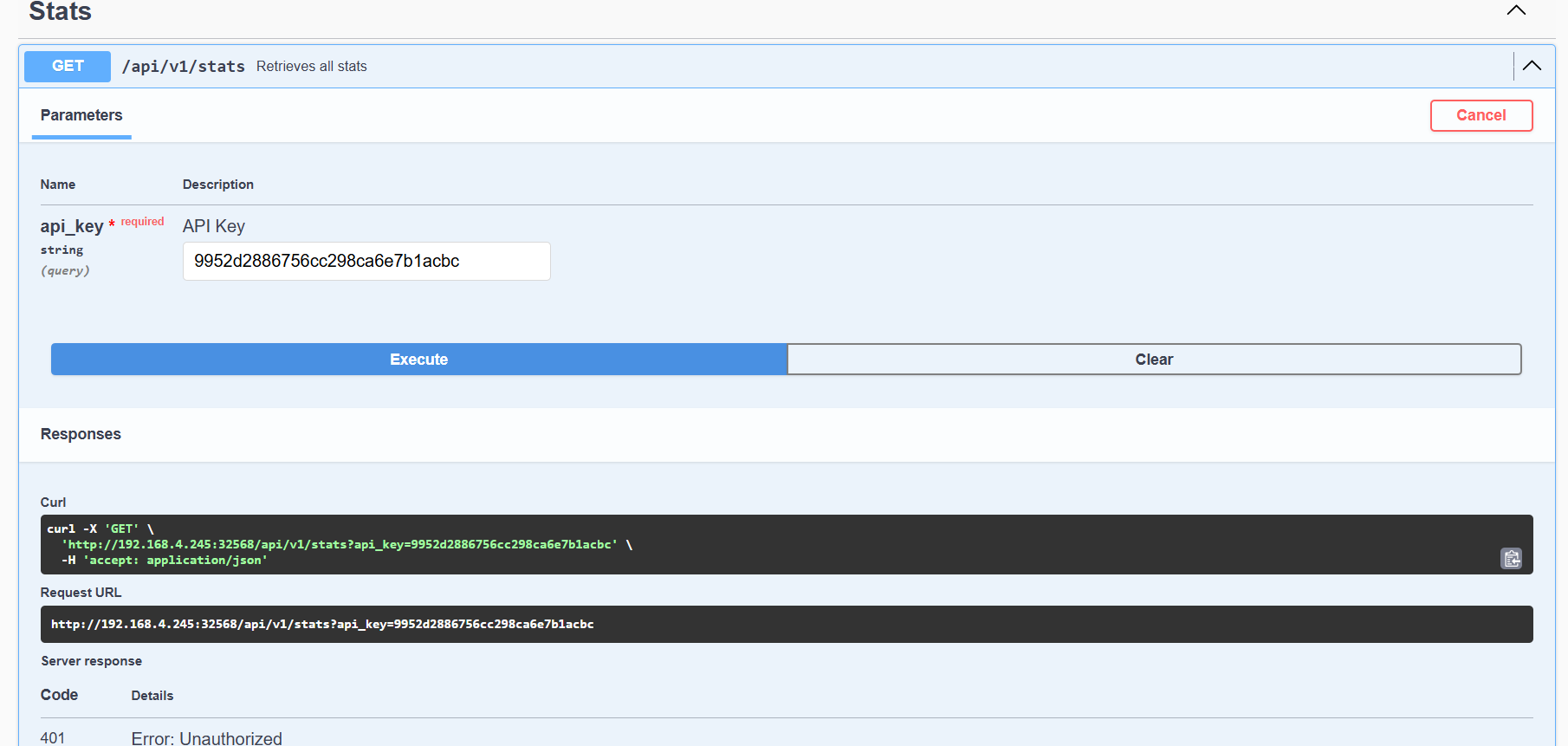

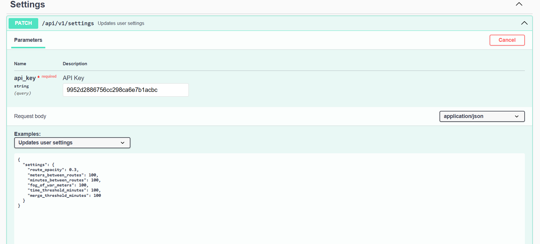

                Es gibt den Punkt Settings, welche sich auch auf den User beziehen.
                Dann gibts die Stats.
                Der Punkt user bezieht sich immer auf "me". Das müsste man ja selektieren können.
                greetz dipsy
