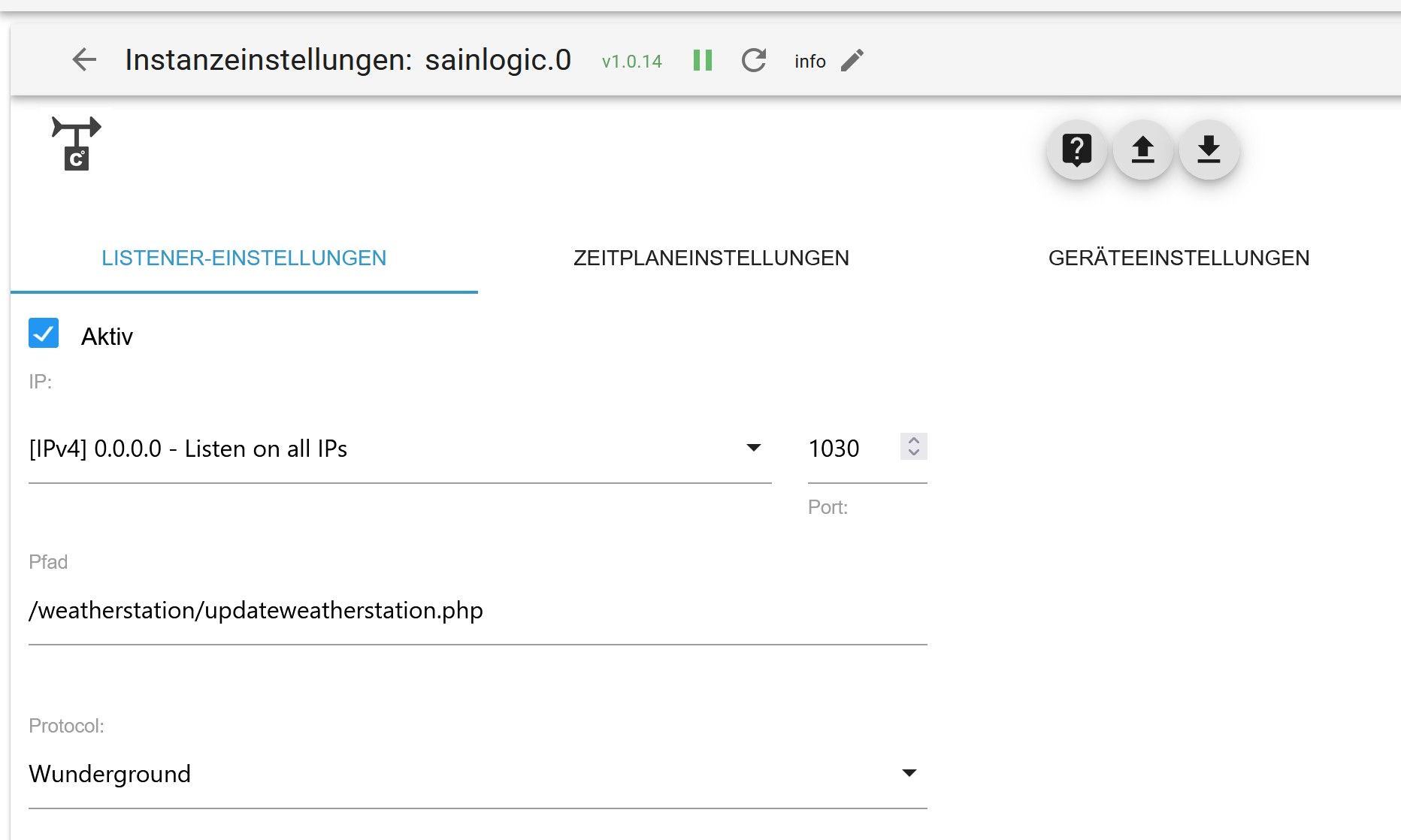

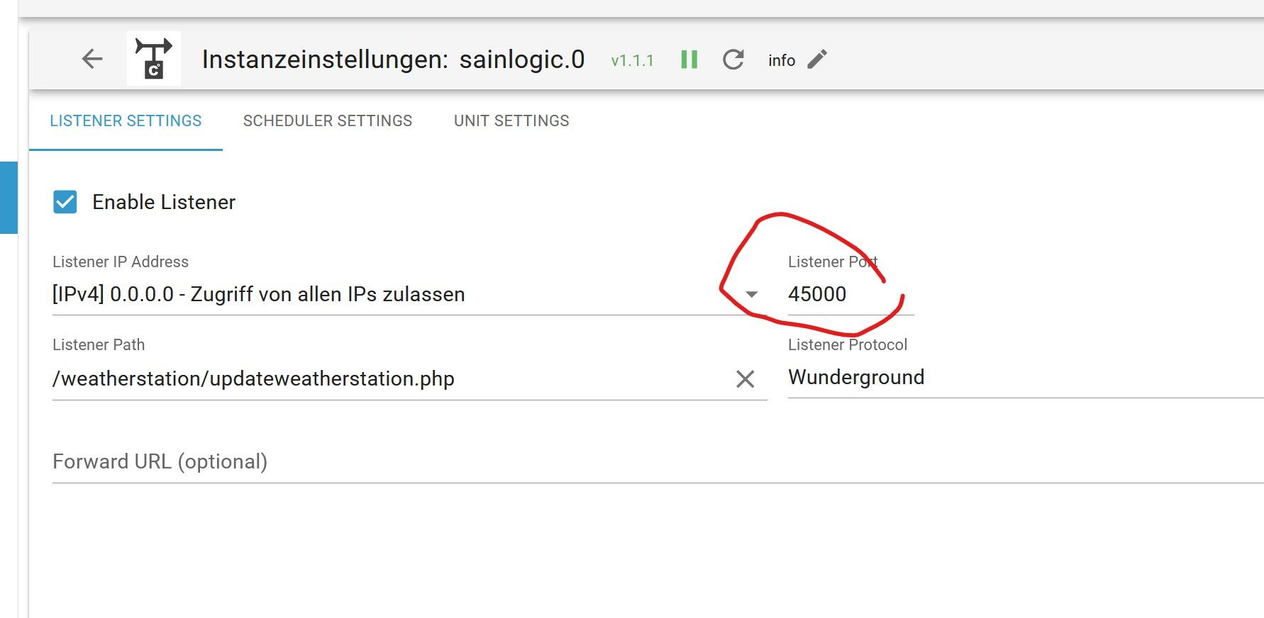

            ... ich habe nochmals auf 1.1.1 gewechselt und sehe das ...
            Listener Einstellung vorm Update ...
            ... danach ...
            Der Adapter ändert ungefragt den Port. Nachdem ich wieder auf 1030 geändert habe funktioniert alles wieder ...

              @RaspiUser
              45000 ist der Standardport.
              Sonderstrick muss auch gesondert behandelt werden.
