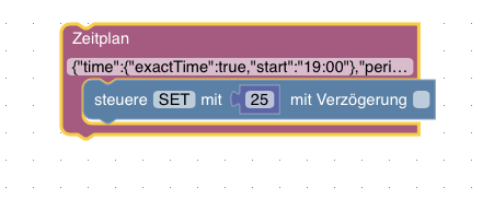

        Ich habe einfach versucht, testweise die Temperatur zu einer bestimmten Zeit zu ändern, ohne irgendwelchen Abhängigkeiten usw.
        Das Heizkörper-Thermostat reagiert auch, so wie sich auch der Wert bei dem Datenpunkt im ioBroker ändert...
        Aber eben nur für ca. 20 sec. dann stellt sich das Thermostat wieder auf den vorherigen Wert zurück.

          @wak sagte: ca. 20 sec. dann stellt sich das Thermostat wieder auf den vorherigen Wert zurück.
          Ist es im manuellen Modus?

              @wak
              Dann funktioniert anscheinend der Adapter mit dem Thermostat nicht so richtig, denn es fehlen auch Datenpunkte: Temperaturmesswert, Ventilstellung, Modus.
