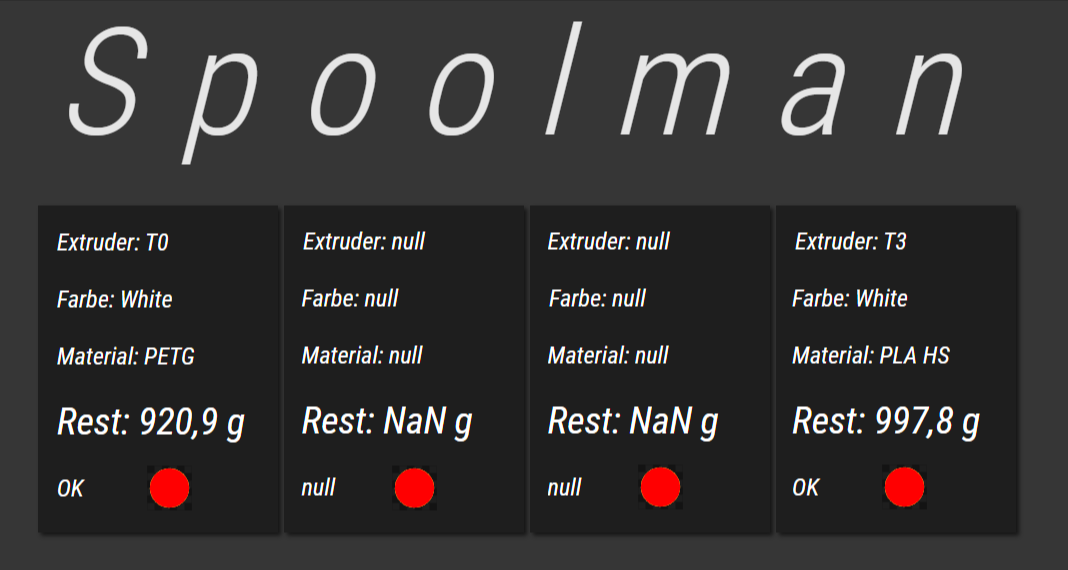

    VIS-Hinweise
    • String Widget: Name / Material
    • Number Widget: Restfilament (g)
    • Icon / Image: Ampelstatus
    • Diagramm: Restfilament Verlauf
