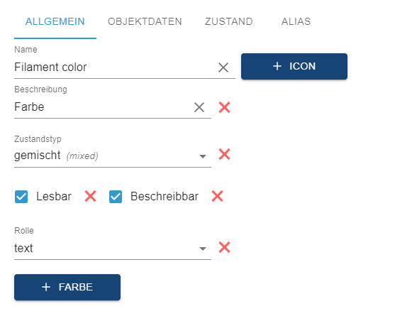

        Der Datenpunkt sieht dann so aus:
        {javascript.0.meinefarbe}
        Wo muss ich das denn Eintragen ?
          Ich benötige sicher das Image-Widgets.
          Grüße

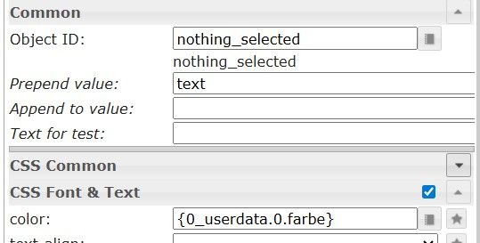

          1. anlegen eines datenpunktes, bspw 0_userdata.0.farbe
          2. als Wert trägst du die Farbe ein, entweder einer der html Farbnamen oder als Hex RGB Wert mit # voran #46A8F9
            https://wiki.selfhtml.org/wiki/Farbe/Farbangaben#Farbnamen
          3. dann in vis oder vis-2 ein widget anlegen. ich habe das mal mit dem String widget gemacht. Damit man später was sieht zum testen in Prepend ein Text eintragen.
          4. im Feld color dann das binding zum Datenpunkt eintragen
          {0_userdata.0.farbe}
          1. dann in den runtime mode gehen, da nur dort die bindings interpretiert werden
          2. wenn du den Datenpunkt dann bspw auf #ff0000 änderst

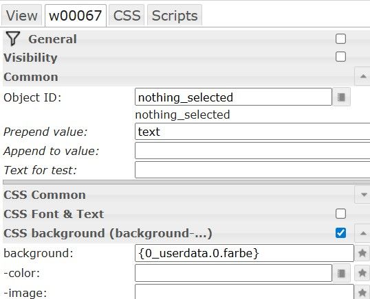

              Dann trägst du das in background ein

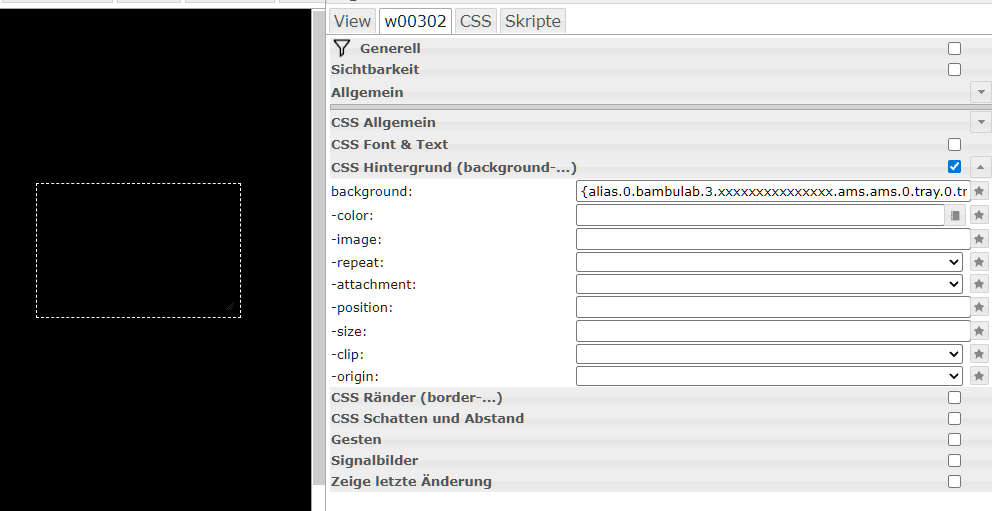

                Hab ich natürlich nicht hinbekommen. 😠
                Der Datenpunkt liegt unter:
                alias.0.bambulab.3.xxxxxxxxxxxxxxx.ams.ams.0.tray.0.tray_color
                Das Widget sieht dann so aus:
                Da stimmt noch irgendwas nicht.
                Die xxxxx sind im originalen natürlich die des Druckers 😀

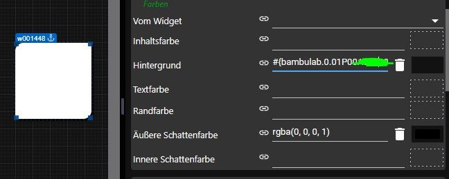

                  @dr.pie ... hast du es mal so versucht:
                  #{bambulab.0.xxx.ams.ams.0.tray.0.tray_color}
                  Da der Datenpunkt nur FFFFFFFF ohne # bereitstellt, kannst du es einfach vor das Binding setzen.

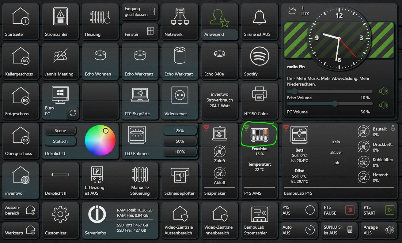

                  Bei mir gerade tray.0
                  Bei mir gerade tray.3
                  EDIT:
                  Das geht direkt aus den Bambu Datenpunkten, ohne Alias.

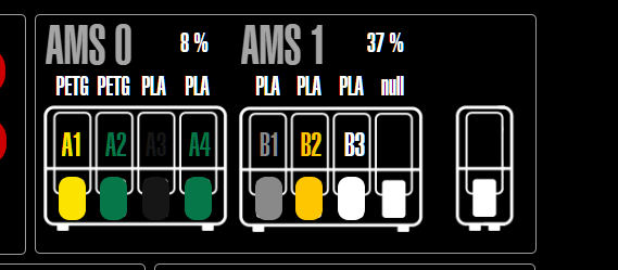

                    In der VIS sieht es bei dann so aus:
                    #TeamInventwo
                    Unsere Adapter:
                    Dr.PieD 1 Antwort Letzte Antwort
                    • skvarelS skvarel
                      Dr.PieD Offline
                      Dr.PieD Offline
                      Dr.Pie

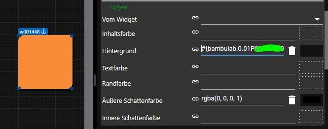

                      @skvarel Klasse ... es lag am # 😇
