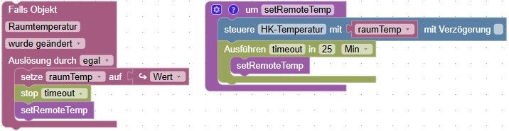

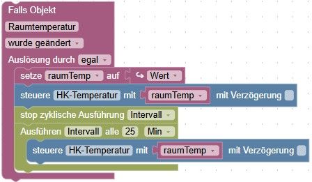

            @Asgothian sagte: Wert des Sensors via Zeitplan alle 25 minuten blind auf den Thermostat zu schreiben.
            Damit auch sofort auf Temperaturänderungen am Raumsensor reagiert wird, würde ich es mit einem Intervall machen. Blockly-Version:
            EDIT: Version mit Funktion und timeout (nur ein Block "steuere"):
            • Berges01B Offline
              Berges01B Offline
              Berges01
              Ist das nicht Rekursiv?
              Das würde in Assembler zu einem "stack overflow" führen.
              F.B.

                @Berges01 sagte: Ist das nicht Rekursiv?
                Ja, ist es, aber ohne Probleme in Node.js.

                  @paul53 sagte in Bosch Thermostat II und Istwert:
                  Streng genommen ist es das nicht - dadurch das der Aufruf im Timeout Steckt wird das ganze halt nicht wie rekursive Aufrufe hintereinander auf den Stack gepackt. Statt dessen wird einfach ein erneuter Aufruf der Funktion auf die 'in zukunft auszuführenden Aktionen' Liste geschrieben.

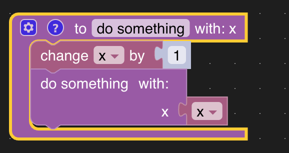

                  Dieser Aufruf:
                  der eindeutig rekursiv ist wird auch in Node zu einem Problem mit dem Stack führen.
                  A.
                  Nachtrag: Auch diese Version wäre rekursiv. Auch wenn es so aussieht das sie dem von @paul53 vergleichbar ist - sie ist es nicht:
                  (Disclaimer - das war nur kurz zusammen geworfen - klar, mit dem state value Baustein klappt das sowieso nicht - darum ging es nicht. )
