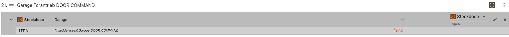

    @Oliver-S sagte in Garagentorsteuerung über Alexa und dem Iot-Adapter:
    Musstest du die Befehle für öffnen und schließen umbiegen, das musste ich machen damit sich das Tor über Alexa bewegt!
    siehe letzter Beitrag. Ich habe das extrem vereinfacht als binäre Lösung.
    Deshalb gibt es bei mir im IOT Adpater auch nur "true" und "false"

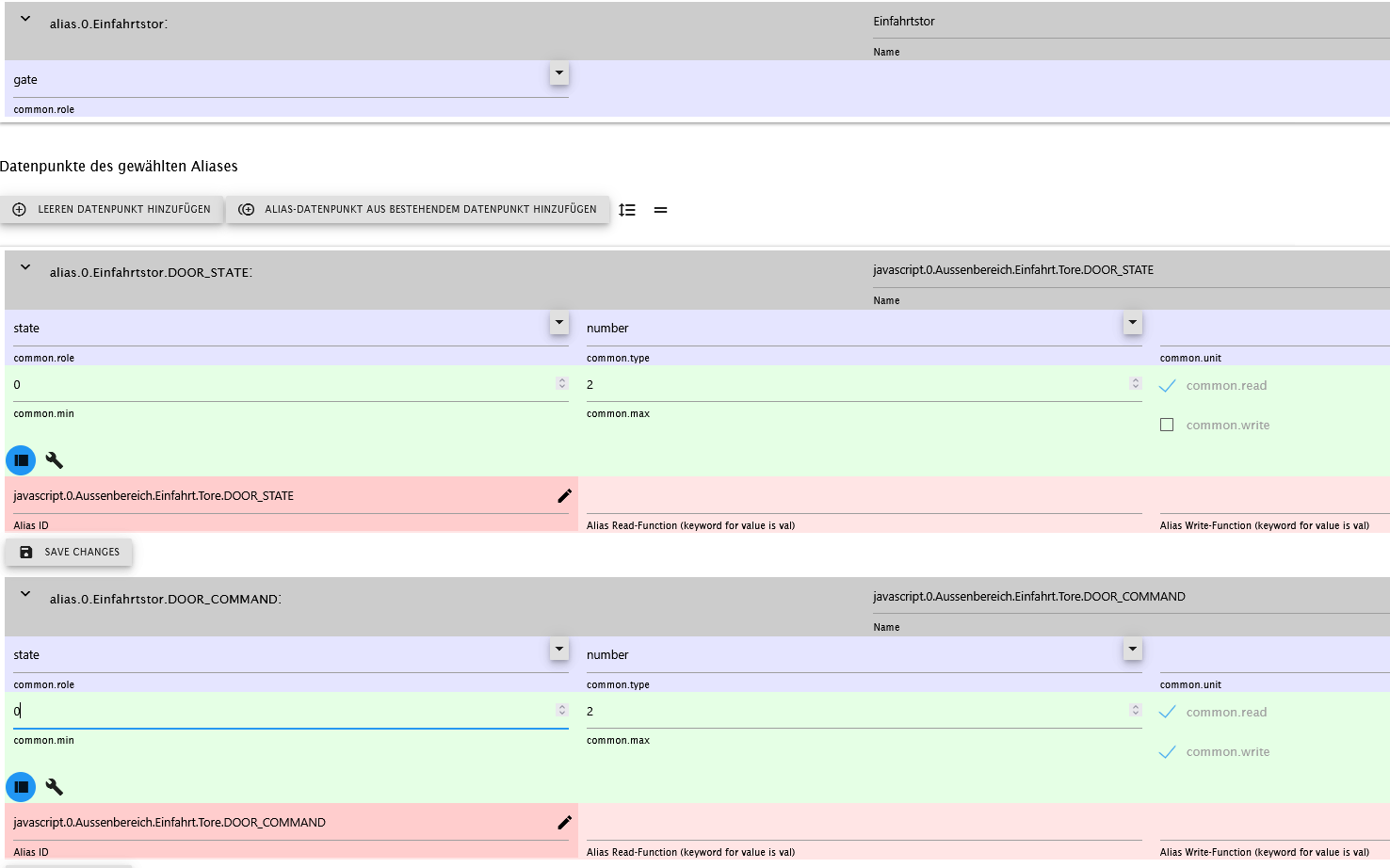

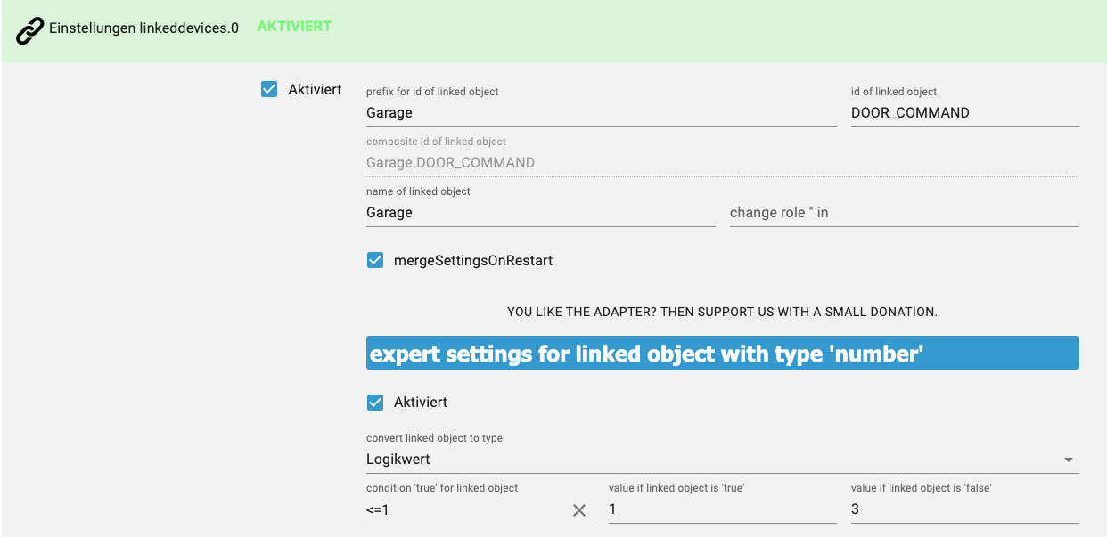

      ... (über Alias-Adapter) und den "DOOR_COMMAND" ändere, ändert sich im IOT Adapter auch sofort der "MODUS - Gate.Position.xx" wert ohne das der DOOR_STATE" geändert wurde. Was ich noch vergessen habe zu erwähnen wenn ich den "DOOR_STATE" ändere, ändert sich im IOT Adapter die "MODUS - Gate.Position.xx" nicht, der ändert sich nur mit "DOOR_COMMAND. Das gleiche gild wenn ich es über Alexa per Sprachbefehl mache, keine Änderung von "DOOR_STATE"! ...
      Ich würde behaupten, dass das am Alias liegt.
      Ich habe seinerzeit über den Linked-Adapter die Umrechnung gemacht und schreibe über den in den "DOOR_COMMAND"
      Sollte mir dem Alias Adapter ja gleich funktionieren.
      Wenn man direkt (z.B. in CCU) das Tor fährt und es ändert sich korrekt der State in iob, dann liegt es an Alias ZUweisungen oder Umrechnungen.

      @reutli sagte in Garagentorsteuerung über Alexa und dem Iot-Adapter:
      Die umrechnung mache ich in einem Blockly und schreibe sie in einen neuen Datenpunkt damit es auf und zu geht, dass funktioniert ja auch soweit, nur eben der Status funktioniert nicht. Ich kann Alexa zwar fragen wie der Status vom Tor ist, es kommt aber nicht die richtige Antwort, weil sie über den IOT Adapter nicht mitbekommt ob der Status sich zwischenzeitlich geändert hat bzw sich ja im IOT Adapter der Status dierekt mit dem Fahrbefehl ändert und nicht über den DOOR_STATE.
      für den DOOR_STATE findet ja keine Umrechnung statt, der DOOR_STATE wird ja im IOT Adapter überhaut nicht berücksichtigt, da kannst du ändern was du willst ob 0 oder 1, ob true oder false, er reagiert nicht, nur mit DOOR_COMMAND und da synchron mit DOOR_COMMAND.
      Oliver
        Du hast dein Garagentor als Steckdose?
        Warum das und nicht als Gate?

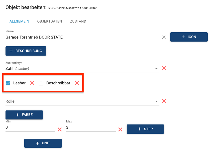

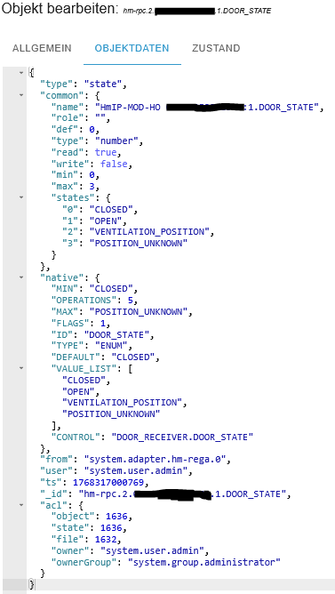

          Richtig, der sollte ja auch nicht beschreibbar sein, weil eben nur Status
          Wie gesagt kann ich das Problem, dass der "State" nicht korrekt gesetzt wird nciht nachvollziehen. Egal wie ich triggere, ich bekomme eine State-Änderung.

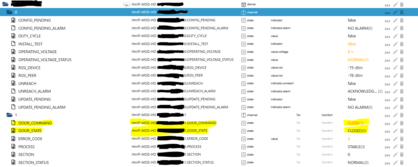

            Das ist jetzt der original Datenpunkt vom Aktor?
            Es ändert sich bei Dir also im IOT Adapter der "MODUS - Gate.Position. Wert" erst wenn die Torposition ereicht ist?
            Meiner sieht ja auch so aus
            Oliver
            R 1 Antwort Letzte Antwort
                Zeig mal, wo Du das im IOT Adapter haben willst... Ich habe im IO-Adapter nur das Gerät ohne den eigentlichen State.
                Ich spreche die ganze Zeit vom State be HM oder im Alias.

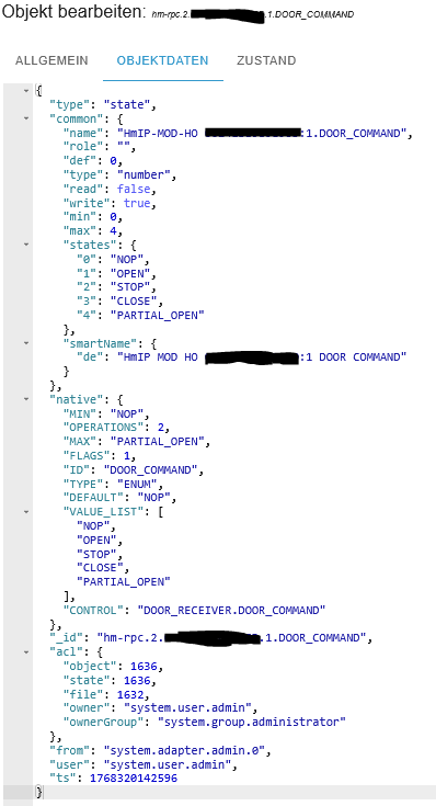

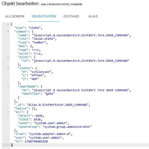

                          Nur um Missverständnisse auszuräumen, der Datenpunkt der hier im Bild angegeben ist, war nur zum testen ob es wenn ich auf den Steuerbefehl ein true/false gebe, ob es dann geht mit dem MODUS - Gate.Position.xx. Hat es aber auch nicht!
                          Oliver

                            So, hab jetzt noch etwas festgestellt
                            bin jetzt wieder um 3 Ecken gegangen...
                            Script Datenpunkt (Script wird nichtausgeführt) > Alias.0 Datenpunkt > IOT Adapter
                            Wenn ich den Datenpunkt com Script ohne "Bestätigung" ändere, wird der Datenpunkt für den Steuerbefehl im IOT Adapter geändert aber der Indikator bleibt wie er ist.
                            Wenn ich dann den Datenpunkt vom Script nochmals mit "Bestötigung" absetze, bleibt der Datenpunkt für den Fahrbefehl "gleich" und der Indikator wechselt!
                            Ist das so gewollt das beides über einen Datenpunkt geschehen soll, einmal "ohne Bestätitung für die Bewegung" und einmal "mit Bestätigung für den Indikator"??

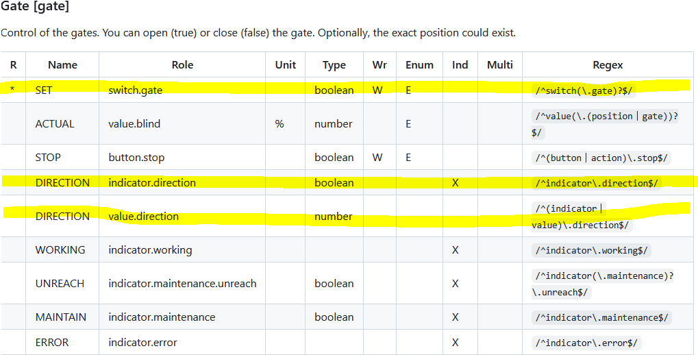

                                Dann arbeite doch erst einmal mit den "echten" Datenpunkten.
                                Erst wenn das alles so läuft wie gedacht, dann umstellen auf Alias etc.
                                Das würde ich ja gerne machen aber mit den Datenpunkten vom Aktor geht es überhaupt nicht, desshalb bin ich ja auf den Alias und Script gekommen.
                                Wenn ich den Fahrbefehl und den Indikator über ein und den selben Datenpunkt senden muss, kann ich ja nur über Script gehen. Ich muss ja einmal den Wert "ohne" (für die Richtung) und einmal "mit" (für den Indikator) Bestätigung übergeben. Das Problem ist nur wenn ich es per Alexa mache und sage mach das Tor auf odeer zu dann weren sowohl der Fahrbefehl wie auch der Indikator gesetzt, dass heißt, ich sage mach das Tor auf und sie antwortet: "Das Tor wird geöffnet" und mit etwa 1 sek Vezögerung sagt sie: "Das Tor ist offen".
                                Also das mit dem setzen des Indikators geht nur in einer Richtung, vom Script zum IOT indikator, umgekehrt jedoch nicht.
                                Oliver
                                  Etwas blöd formuliert! Meinte natürlich das sich der Indikator nicht den realen Wert vom HnIp-MOD holt, sondern der Indikator direkt von Alexa bzw dem IOT gesetzt wird.
                                  Gibt es eigentlich eine Option oder Möglichkeit im IOT wo man alle verwendeten Datenpunkte eines Gerätes sehen kann? Beim HnIp-MOD sieht man ja nur den einen der für den Steuerbefehl zuständig ist!
                                  Oliver
                                        auch zumindest dies im "Alias-Adapter" machen zu können?
                                        Natürlich kann man mit einem Alias die Richtung umkehren.
                                        Dazu braucht es keinen Adapter!
                                        ich arbeite nicht mit Alexa, aber ich glaube dass der Steuer-DP des HO mit seiner Werteliste das Problem ist.
                                        erst Recht wenn du noch (warum auch immer) den Indikator mit einbinden willst.
                                        Im Gegensatz dazu haben Rollladen einen Level, der zum steuern genutzt wird.
                                        (daher wahrscheinlich der Typ Number)
                                        true/false wird wahrscheinlich bei getrennten up und down verwendet

                                          @Homoran sagte in Garagentorsteuerung über Alexa und dem Iot-Adapter:
                                          Den Alias-Adapter nutze ich, weil ich hier bei verschiedenen Beiträgen gelesen habe das er ein einfaches Hilfsmittel sein soll um gegebenenfalls auftretende Probleme mit dem IOT-Adapter zu lösen oder zu umgehen.
                                          Wo siehst Du denn da das Problem, bring mich mal bitte auf die richtige Fährte!
                                          Ist der Indikator nicht dazu da, um eine korrekte Rückmeldung zu bekommen, ob etwas an oder aus bzw. auf oder zu ist?
                                          Hier verstehe ich jetzt grade den Zusammenhang nicht, was haben Rollläden mit einem Tor zu tun?
                                          Aber es wird doch explizit dabei auf Tor/Gate verwiesen, so hab ich es zumindest gelesen, korrigier mich wenn ich es falsch interpretiert habe!
                                          Wie kann ich denn zwei getrennte Datenpunkte (einen für up, einen für down) mit nur einem Datendunkt ansprechen der true/false liefert?
                                          Oliver
