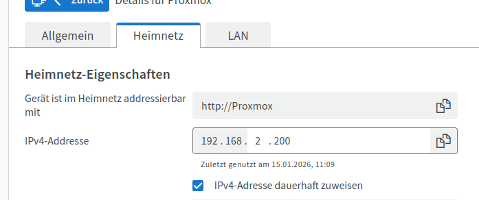

          Auch statisch, aber in der Fritzbox...
