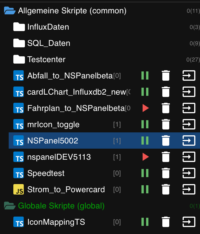

    ich habe seit gestern ein problem mit meinem ns-panel skript:
    vlt kent sich jemand damit aus und kann mir weiterhelfen.
    skript version ist die aktuelle - und das skript ist schon gelaufen....
    danke

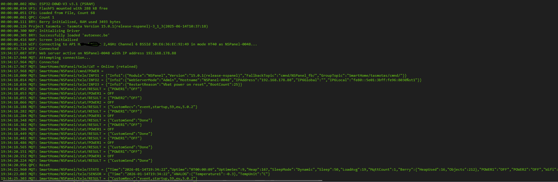

                            bitte kein Foto vom Log, immer den Text kopieren und in die Codetags einfügen.
                            wenn du das Script startest, was kommt dann jetzt im Log?

                              @TT-Tom oh sry... das kommt vom ns panel restart:
                              00:00:00.002 HDW: ESP32-D0WD-V3 v3.1 (PSRAM)
                              00:00:00.034 UFS: FlashFS mounted with 288 kB free
                              00:00:00.051 CFG: Loaded from File, Count 68
                              00:00:00.061 QPC: Count 1
                              00:00:00.111 BRY: Berry initialized, RAM used 3493 bytes
                              00:00:00.126 Project tasmota - Tasmota Version 15.0.1(release-nspanel)-3_1_3(2025-06-14T10:37:18)
                              00:00:00.300 NXP: Initializing Driver
                              00:00:00.305 BRY: Successfully loaded 'autoexec.be'
                              00:00:00.416 NXP: Screen Initialized
                              00:00:01.116 WIF: Connecting to AP1 Home Welles 2,4GHz Channel 6 BSSId 50:E6:36:EC:92:49 in mode HT40 as NSPanel-0048...
                              00:00:03.714 WIF: Connected
                              19:34:17.087 HTP: Web server active on NSPanel-0048 with IP address 192.168.178.88
                              19:34:17.940 MQT: Attempting connection...
                              19:34:17.964 MQT: Connected
                              19:34:17.967 MQT: SmartHome/NSPanel/tele/LWT = Online (retained)
                              19:34:17.968 MQT: SmartHome/NSPanel/cmnd/POWER =
                              19:34:18.000 MQT: SmartHome/NSPanel/tele/INFO1 = {"Info1":{"Module":"NSPanel","Version":"15.0.1(release-nspanel)","FallbackTopic":"cmnd/NSPanel_fb/","GroupTopic":"SmartHome/tasmotas/cmnd/"}}
                              19:34:18.014 MQT: SmartHome/NSPanel/tele/INFO2 = {"Info2":{"WebServerMode":"Admin","Hostname":"NSPanel-0048","IPAddress":"192.168.178.88","IP6Global":"","IP6Local":"fe80::5e01:3bff:fe96:8030%st1"}}
                              19:34:18.036 MQT: SmartHome/NSPanel/tele/INFO3 = {"Info3":{"RestartReason":"Vbat power on reset","BootCount":25}}
                              19:34:18.052 MQT: SmartHome/NSPanel/stat/RESULT = {"POWER1":"OFF"}
                              19:34:18.053 MQT: SmartHome/NSPanel/stat/POWER1 = OFF
                              19:34:18.055 MQT: SmartHome/NSPanel/stat/RESULT = {"POWER2":"OFF"}
                              19:34:18.066 MQT: SmartHome/NSPanel/stat/POWER2 = OFF
                              19:34:18.188 MQT: SmartHome/NSPanel/tele/RESULT = {"CustomRecv":"event,startup,59,eu,5.0.2"}
                              19:34:18.282 MQT: SmartHome/NSPanel/stat/RESULT = {"POWER1":"OFF"}
                              19:34:18.284 MQT: SmartHome/NSPanel/stat/POWER1 = OFF
                              19:34:18.348 MQT: SmartHome/NSPanel/stat/RESULT = {"CustomSend":"Done"}
                              19:34:18.382 MQT: SmartHome/NSPanel/stat/RESULT = {"POWER1":"OFF"}
                              19:34:18.386 MQT: SmartHome/NSPanel/stat/POWER1 = OFF
                              19:34:18.449 MQT: SmartHome/NSPanel/stat/RESULT = {"CustomSend":"Done"}
                              19:34:18.482 MQT: SmartHome/NSPanel/stat/RESULT = {"POWER1":"OFF"}
                              19:34:18.486 MQT: SmartHome/NSPanel/stat/POWER1 = OFF
                              19:34:18.565 MQT: SmartHome/NSPanel/stat/RESULT = {"CustomSend":"Done"}
                              19:34:20.151 MQT: SmartHome/NSPanel/stat/RESULT = {"POWER1":"OFF"}
                              19:34:20.152 MQT: SmartHome/NSPanel/stat/POWER1 = OFF
                              19:34:20.224 MQT: SmartHome/NSPanel/stat/RESULT = {"CustomSend":"Done"}
                              19:34:20.956 QPC: Reset
                              19:34:22.960 MQT: SmartHome/NSPanel/tele/STATE = {"Time":"2026-01-14T19:34:22","Uptime":"0T00:00:09","UptimeSec":9,"Heap":167,"SleepMode":"Dynamic","Sleep":50,"LoadAvg":19,"MqttCount":1,"Berry":{"HeapUsed":16,"Objects":212},"POWER1":"OFF","POWER2":"OFF","Wifi":{"AP":1,"SSId":"Home Welles 2,4GHz","BSSId":"50:E6:36:EC:92:49","Channel":6,"Mode":"HT40","RSSI":52,"Signal":-74,"LinkCount":1,"Downtime":"0T00:00:03"}}
                              19:34:23.003 MQT: SmartHome/NSPanel/tele/SENSOR = {"Time":"2026-01-14T19:34:22","ANALOG":{"Temperature1":-0.3},"TempUnit":"C"}
                              19:34:25.303 MQT: SmartHome/NSPanel/tele/RESULT = {"CustomRecv":"event,startup,59,eu,5.0.2"}

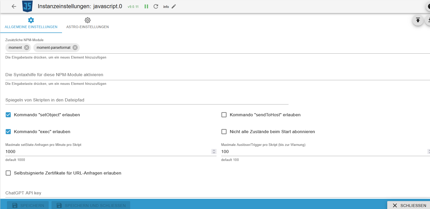

                                  TT-Tom
                                  @kevinfbstrxp
                                  den Javascript-Adapter hast du schon ma neu gestartet.
                                  hast du mehrere Script am laufen?
                                  lösche mal die NPM - Module aus dem Adapter und starte neu.
                                  Gruß Tom

                                    @TT-Tom
                                    ja habe ich schon mehrmals neu gestartet..
                                    nein habe nur das eine skript laufen ...
                                    habe die npm gelöscht und neu gestartet...
                                    • T TT-Tom
                                      @kevinfbstrxp
                                      K Offline
                                      K Offline
                                      kevinfbstrxp
                                      @TT-Tom
                                      habe die npm neu angelegt...
                                      skript neu gestartet fehler wieder da
