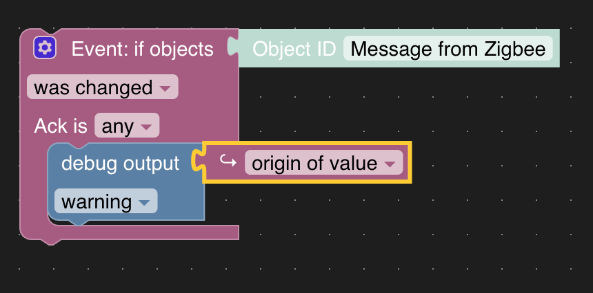

            Ich klink mich mal hier ein.
            „Origin of value“ entspricht im deutschen dem „Wert“, oder ?

              @darkblu sagte: „Origin of value“ entspricht im deutschen dem „Wert“, oder ?
              "Ursprung".
              Umfangreicher ist ein Debug-Log mit mehr Informationen:

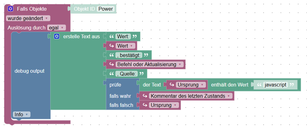

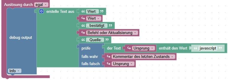

                  @paul53 ,
                  hab da noch eine Frage an dich: was bedeutet denn bei "enthält den Wert" "javascript" ?
                  Kurz zur Erklärung warum ich diese Überwachung gebrauchen kann, bei mir werden gelegentlich (ok, bisher erst 2 mal) die Klimaanlagen nachts eingeschaltet.
                  Somit wüsste ich dann warum, bzw. wer diese einschaltet.

                    @darkblu sagte: was bedeutet denn bei "enthält den Wert" "javascript" ?
                    Wenn die Quelle ein Skript ist, beginnt der Ursprung (state.from) mit "system.adapter.javascript". In dem Fall wird der Skriptname ausgegeben, der im Kommentar (state.c) enthalten ist.

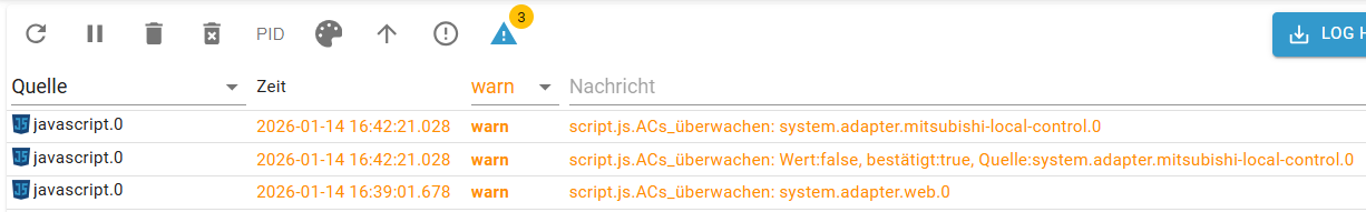

                            @darkblu sagte in Möchte ermitteln, wer der Auslöser für DP-Änderung ist:
                            Habe das eben mal ausprobiert mit einer Steckdose und verschiedenen Auslösern, (VIS, in den Objekten und eine Fernbedienung).
                            und was hat"s gezeigt?
                            • darkbluD Online
                              darkbluD Online
                              darkblu
                              schrieb am zuletzt editiert von darkblu
                              Jetzt doch eine AC, eingeschaltet über die VIS,
                              ausgeschaltet übers Telefon bzw. die Mitsubishi MelCloud,
                              und als Adapter habe ich "mitsubishi-local-control", warum der allerdings auftaucht ist mir auch nicht klar.
                              Ich dachte der wäre "local" und hat nix mehr mit der Melcloud zu tun.
                              Edit, der merkt ja auch wenn die AC ausgeschaltet wird, und muss ja ebenfalls seinen Zustand ändern, gell ?
                              Aber dann bekomme ich nicht mit, wenn der Befehl von ausserhalb des ioBroker kam.
                                    Na ja, irgendwie fehlt mir da was. Das Skript von @paul53 bringt nur die mittlere Meldung. Die beiden anderen kommen wohl von meinem Vorschlag.
                                    Ansonsten:
                                    1. wenn du innerhalb des ioBroker die AC schaltest, dann muss die Quelle sein:
                                    • system.adapter.iot (wenn du sowas nutzt)
                                    • system.adapter.web (wenn du Vis nutzt, ggf. auch bei Lovelace und/oder anderen Visualisierungen - das käme auf einen Versuch an)
                                    • system.adapter.admin (wenn du von Hand im Objektbaum räuberst)
                                    • System.adapter.javascript (wenn ein Skript es macht.. siehe oben)
                                    1. Wenn du von ausserhalb (app, am Gerät) schaltest, dann wird es system.adapter.mitsubishi-local-control.0 sein, weil der ja die Änderungen an den ioBroker meldet. Da kannst du nicht unterscheiden ob es via App oder lokal am Gerät war.
                                    A.

                                    • darkbluD Online
                                      darkbluD Online
                                      darkblu
                                      passt ja dann,
                                      eingeschaltet über vis - system.adapter.web.0
                                      ausgeschaltet über Handyapp und das führt dann zu deinem Punkt 2.
