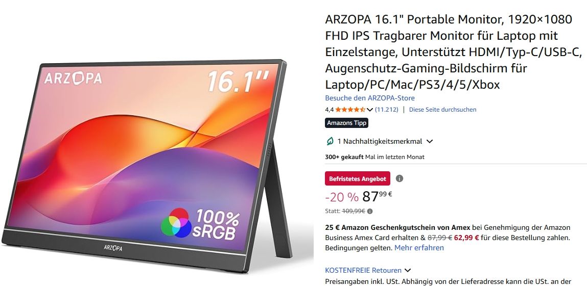

    ich nutze Aktuell ein Kleines Tablet mit 10 Zoll.
    Ich würde mein Vis 2 gern etwas Größer anzeigen lassen und suche nun nach einer günstigen Alternative.
    Ich habe hier nun eine TV Box mit Androide gefunden, und ein kleines TV.
    Wie ist euere Einschätzung würde das mit den 2 Teilen gehen? oder habt ihr Alternativ Vorschläge für mich.
    Das ganze soll über Wlan laufen, so das ich nur Stromanschlüsse benötige.
    Größe sollte zwischen 15" und 19 Zoll Liegen.
    Das wäre die evtl. neue Hardware:
    Bin mir aber nicht sicher ob ich auf der Streaming Box Chrome und Vis Link am laufen bekomme?
    Oder habt ihr einen Alternativ Vorschlag für mich..?
    Neues Tablet in der Größe ist zu Teuer nur für die Vis Anzeige.

        @Yoda sagte in Vis 2 Darstellung Hardware Neuer Bildschirm:
        ja - PI3 oder PI4 mit aktuellem Desktop-Raspbian, und chrome im Kiosk modus. Da läuft es auf jeden Fall drauf, und alleine fürs anzeigen der VIS sollte das allemal reichen.
        Da ist dann auch egal welchen Bildschirm du via HDMI anklemmst.

            @Yoda auf Android TV kann man Apps installieren, kann halt sein das man die nicht aus dem Play Store bekommt und dann manuell drauf laden muss.
            Ich hab auch eine Strong Box und bin mit der Qualität zu Frieden, macht neun guten Job am Beamer. Jedoch Denke ich hat die von dir verlinkte mit 2GB RAM etwas zu wenig RAM.

              naja, touch und Raspi war nicht immer ganz einfach.
              Touch und diese komische Google-TV Box die der OP verlinkt hat wohl auch :) Und die Bildschirme können wenn ich das recht sehe auch kein Touch.
              Deswegen hab ich Touch einfach mal aussen vor gelassen.

                @Asgothian sagte in Vis 2 Darstellung Hardware Neuer Bildschirm:
                richtig!
                Aber das macht dann keinen Spaß wenn man nicht mal blättern kann

                  @Homoran sagte in Vis 2 Darstellung Hardware Neuer Bildschirm:
                  Kommt drauf an ob man das muss. Wenn es nur um eine view geht braucht man das ja nicht können.

                      @Samson71 Danke fürs Entfernen und Sorry für den langen Link @homoran
                      Also ich möchte nur eine View, Touch ist nicht Notwendig Monitor dient der reinen Anzeige.
                      Einen Alten Raspi 3 müsste ich sogar noch rum fliegen haben.
                      Meint ihr der reicht noch zur Darstellung?
                      Wie sollte ich denn dann am besten aufsetzten, meine da war nur Browser Chromium möglich.
                      Ich hatte da aber oft das Problem das er sich aufhing.
