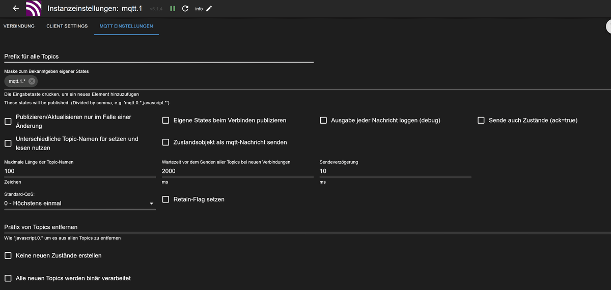

            Ich habe das nun schon seit ein paar Jahren so laufen - du musst nur alle Haken im mqtt-Adapter wegmachen.
            Und bei dem zigbee2mqtt Adapter würde ich halt direkt in mosquitto publishen. Ich arbeite aber ohne den Adapter und lasse direkt in mosquitto von zigbee2mqtt publishen.

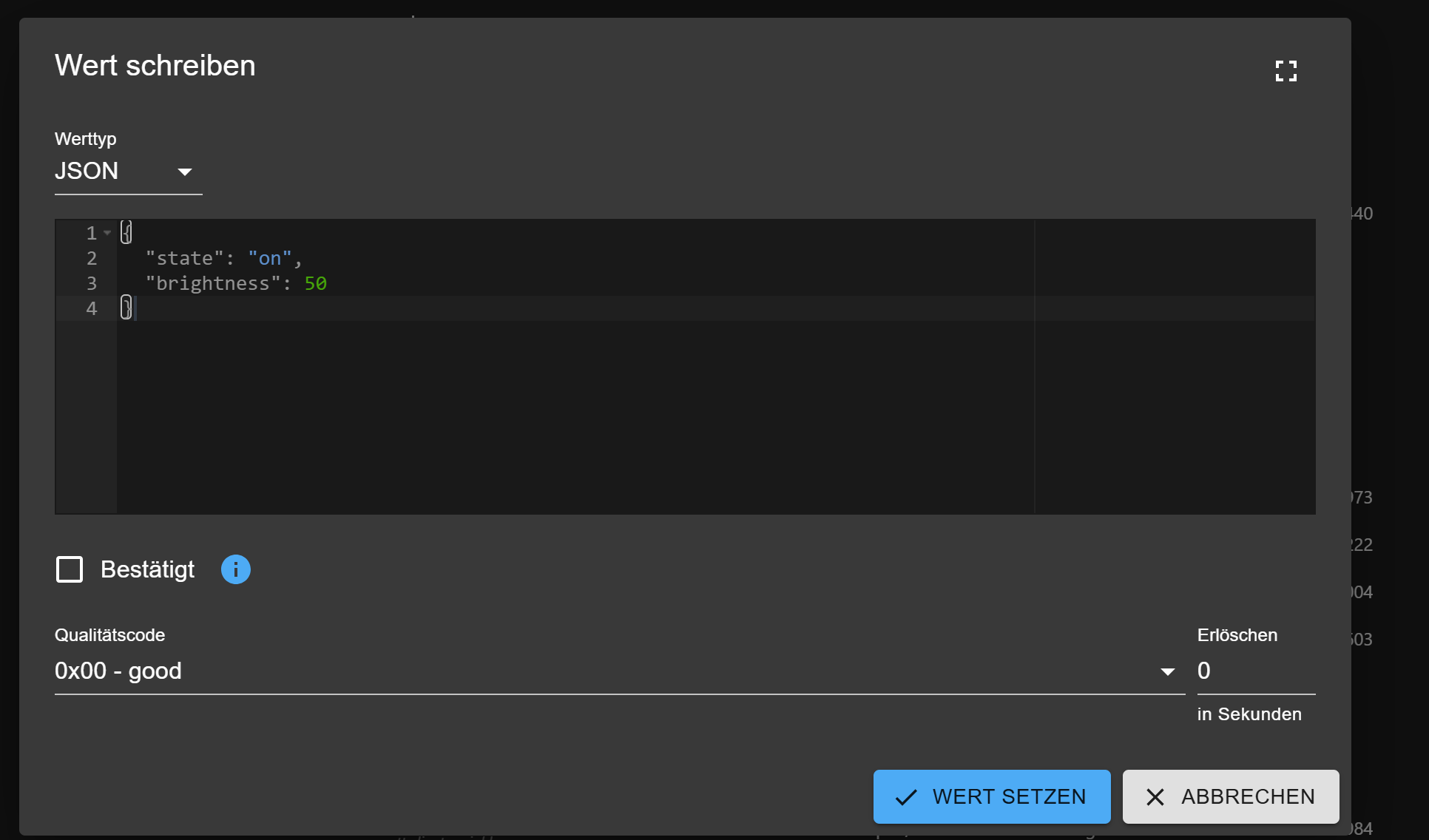

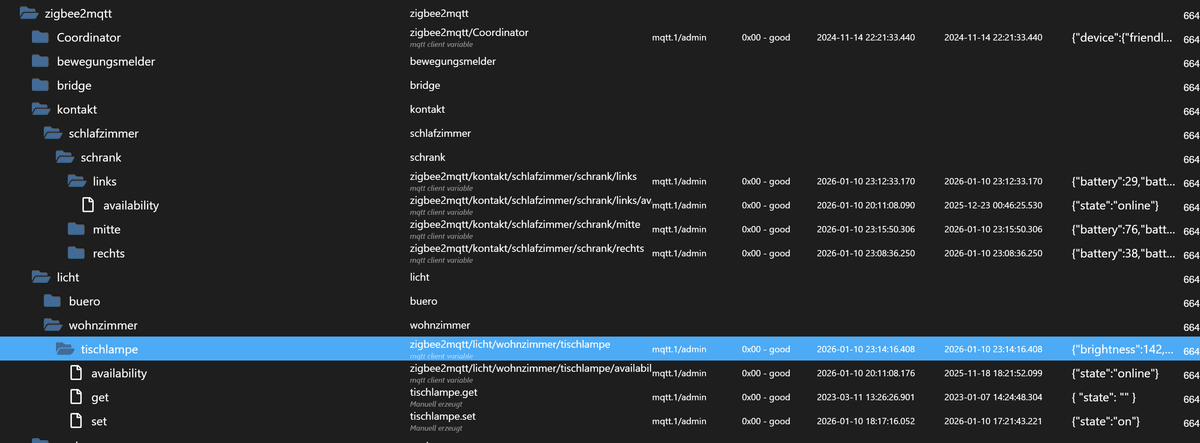

                    @Asgothian Wie gesagt, ich arbeitet nur noch mit JSON und nicht mehr mit einzelnen Werten und will auch gerade nicht mehr mein produktives System mit einzelnen Datenpunkten vollschreiben lassen und ob man dann das Attribut direkt ändern kann.
                    Wenn Du wie ich über den Set Punkt gehst (das wäre dann das einzige topic, das man publishen muss - geht aber auch mit dem SendTo Baustein).
                    e7d49c81-cd20-4fd7-91d4-416bd4c0f257-image.png , dann kann man auch mehrere Parameter in dem Objekt aufeinmal steuern und ändern.
                    Hier am Beispiel gleichzeitig einschalten und die Helligkeit setzen.
                    EDIT: Ich gebe Dir allerdings recht, bei solchen Einstellungen wie beim Bewegungsmelder der occupancy_timeout etc. muss man dann das Interface zu Hilfe nehmen, da dies nicht bei den normalen Optionen, sondern in den Gerätedefinitionen gespeichert wird.
