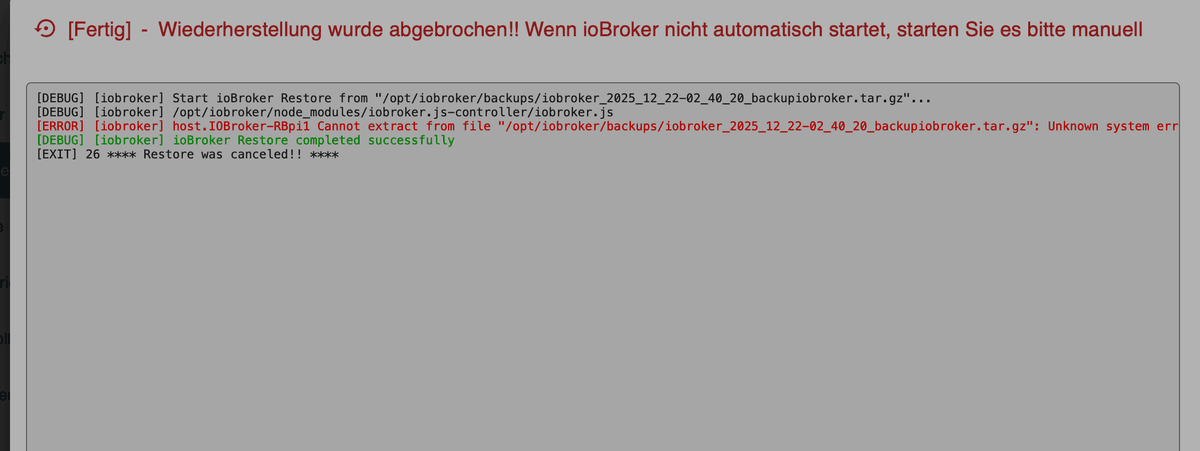

    Ich habe meinen Raspberry auf Debian Trixie hochgezogen. Leider findet der backitup.0 die Informationen die auf meiner Festplatte die an der fritzbox angeschlossen ist nicht. Ich habe den backitup adapter mit den gleichen Daten wie es die alte Version gehabt hat gefüllt.

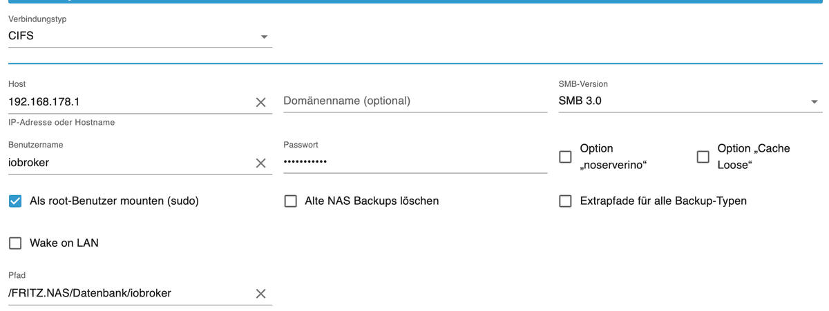

    Wenn ich dann eine Wiederherstellung starte werden mir die auf dem hinterlegten Pfad Dateien gezeigt. Wenn ich dann die entsprechende Datei auswähle und auf Datei wiederherstellen drücke beginnt ein Prozess der aber ohne Ergebnis bleibt.
    Mit dem log Fehler kann ich nichts anfangen. Was kann da falsch gesetzt sein?

      @Peter-c sagte in Backitup nach Neuanlage von iobroker findet NAS-Daten nicht:
      wirklich sicher?
      sollte die option noserverino benötigen
      der Fehler im Screenshot scheint damit aber nichts zu tun zu haben.
      Device or resource busy
      schon eher

        @Peter-c
        SMB-Version: 3.1.1.
        noserverino: setzen
        Cache loose: setzen
        Stehst du zufällig mit dem Terminal auf dem Mountpunkt? Dann kommt es nämlich zu der Meldung 'device busy'.
        P 1 Antwort Letzte Antwort
        • P Offline
          P Offline
          Peter c
          Ja ja der USER ist der Schwachpunkt. Die Haken habe ich vergessen. Jetzt läuft es wieder. Nur wegen ein Paar Häckchen. Danke
