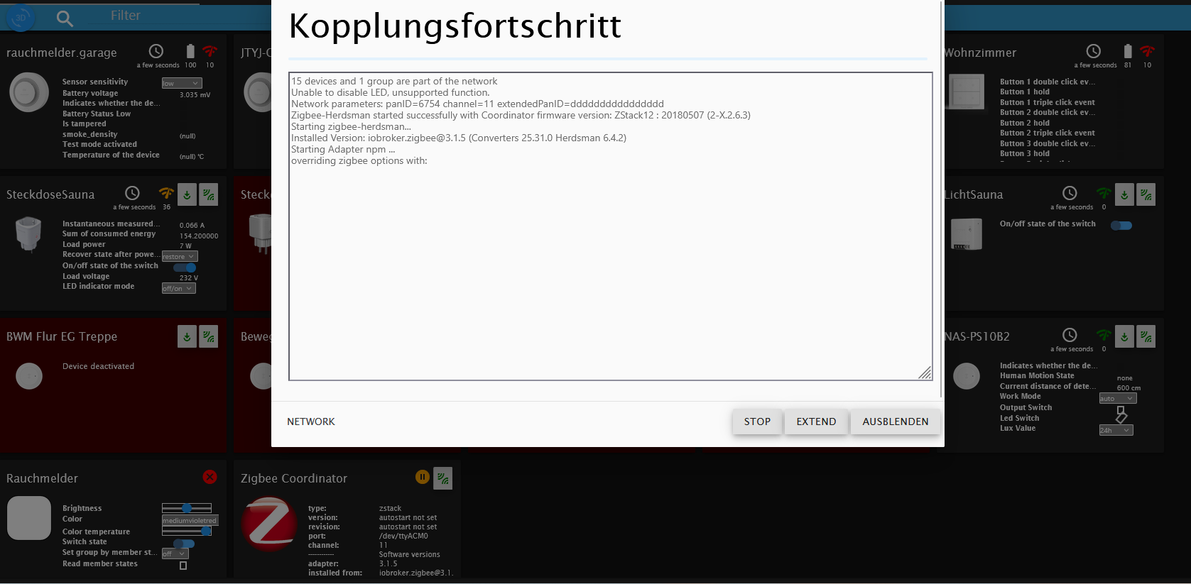

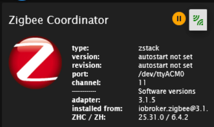

    enschuldigt bitte meine Unwissenheit. Der Zigbee Adapter lief bei mir immer tadellos und ich musste nie spezielle Eingriffe machen - bis jetzt.
    Nachdem ich zwischen den Jahren den Adapter updaten musste, weil sonst mein neuer Bewegungsmelder (ein NAS-PS10B2 https://www.zigbee2mqtt.io/devices/NAS-PS10B2.html) nicht erkannt wurde, ist irgendwie der Wurms drin.
    Der BWM wird zwar erkannt und ich kann ihn auch konfigurieren, aber mir scheint, dass die anderen Geräte drunter leiden. Mein Lichtschalter hat seitdem merkliche Verzögerung beim Schalten.
    Außerdem - und das stört mich eigentlich am meisten - hab ich seitdem unbeabsichtigte Reboots von iobroker. Nachdem Reboot muss ich auch immer erst wieder in den Zigbee-Adapter und auf das rote Symbol "Zigbee not running" klicken, dass alle Devices wieder aufgelistet werden. Das kann ich bei einem Adapterneustart auch nachstellen. Anbei ein paar Screenshots. Leider kommen die Reboots absolut unregelmäßig.

      Die Meldung Zigbee autostart option not set - omitting start of zigbee substystem!, sowie dieser Text im Screenshot
      Weisen darauf hin das bei Deiner Konfiguration ein Haken fehlt. Darauf wird explizit beim Update auf eine 3.x Version hin gewiesen. Das ist in der Dokumentation auch beschrieben.
      Also:
      • Doku lesen (https://github.com/ioBroker/ioBroker.zigbee/tree/master/docs/de oder https://github.com/ioBroker/ioBroker.zigbee/wiki)
      • Haken setzen - dann ist das Problem mit dem Neustart des Adapters gegessen
      • Dann heraus finden warum dein ioBroker neu startet.

        Guten Morgen, danke für deine schnelle Hilfe.
        Ich muss zugeben, dass ich die Notes überflogen hatte. Vor dem Update erstellte ich noch ein Snapshot in Proxmox und es schien alles ohne Probleme zu laufen.
        Nachdem ich jetzt den Haken gesetzt habe, hab ich auch keine Probleme mehr mit dem Netzwerk - als auch mit Neustarts.
        Vielen Dank nochmal
