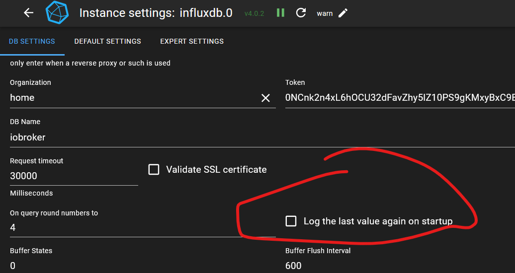

      Marc BergM Online
      Marc BergM Online
      Marc Berg
      @AlfredTetzlaff sagte in MQTT-Adapter Verhalten nach Neustart:
      Habe leider keine Einstellung bis jetzt in den AdapterInstanzen gefunden.
      Da:
      Pi-hole, Traefik, Checkmk, Conbee II+Zigbee2MQTT, ESPSomfy-RTS, LoRaWAN
      • A Offline
        A Offline
        AlfredTetzlaff
        Vielen lieben Dank,,,hab es gleich gesetzt in den Adaptern. Ich hoffe es funzt.... Werde berichten...

        • A Offline
          A Offline
          AlfredTetzlaff
          Juppi, hat gefunzt... Danke...
