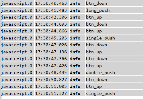

        Bin gerade unterwegs aber kann dir am Abend mal was schicken.
        Hast du die Shellies via Shelly Adapter integriert?
        Denn dort liefert bei mir der Input schon von "selbst" den Status (einfach, longpress, double usw...)
        Der Hardware-Schalter für den Input muss natürlich dann auch ein Taster und kein Switch sein.
        • mickemupM Offline
          mickemupM Offline
          mickemup
          Unten der Output von:
          • Longpush
          • Singlepush
          • Doublepush
          • Singlepush
          Wenn du 4-Fach wirklich auch noch brauchst, dann müsstest du dir den State aus der Abfolge von btn_down und btn_up zusammenflicken.
          Aber mit Longpush hast du noch ne andere 4. Option.
          Grüsse

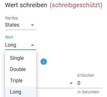

            @mickemup diese Optionen gibt es bei mir nicht
            mickemupM 1 Antwort Letzte Antwort
              Dragon
              Vierfach geht leider nicht, da er dann mit der Suche nach einer Fernbedienung startet.

                @Dragon Was meinst du mit "diese Optionen" gibt es bei mir nicht?

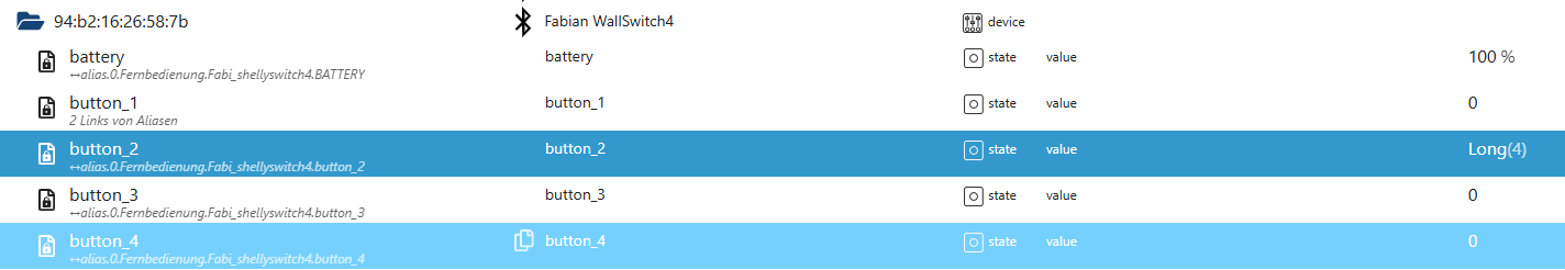

                • lobomauL Offline
                  lobomauL Offline
                  lobomau
                  Welche Shellys sind es? WallSwitch? Sind die richtig eingerichtet und laufen über den Shelly Adapter? Dann hat man die Werte der 4 Knöpfe:
                    mickemupM Offline
                    mickemupM Offline
                    mickemup
                    @lobomau sagte in Schalter Skript zur mehrfach Nutzung:
                    Die Frage nach der Integration habe ich auch schon gestellt.
                    Mit den 1minis geht es sicher auch
                    Bei mir via Shelly Adapter integriert...

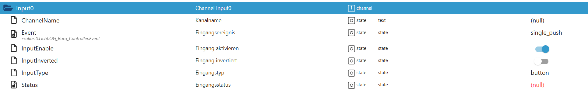

                      Also es ist ein Shelly 1 mini Gen 3. Das Relais ist entkoppelt und die Signale werden mit dem Shelly Adapter im System aufgenommen. Es wird aber MQTT benutzt.
                      Wenn ich auf Button umstelle gibt es trotzdem keine Datenpunkte für doppelt, dreifach klick.
                      Habe jetzt erst gesehen. Dass keine Datenpunkte angelegt werden sondern der Text sich ändert. Entschuldige, dann Versuche ich es morgen noch mal

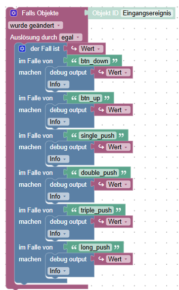

                        Es ist der Event DP
                        Und mit meinem gezeigten Blockly kannst du auf die Änderungen von diesem DP reagieren.
                        D 1 Antwort Letzte Antwort

                          @mickemup Puuuh... Dann schaue ich noch mal. Habe nach dem Status Datenpunkt geschaut.
                            Dragon
                            schrieb am zuletzt editiert von Dragon
                            Perfekt! Vielen Dank! Mit dem Events Datenpunkt geht's dann auch! Vielen Dank für die Geduld!
