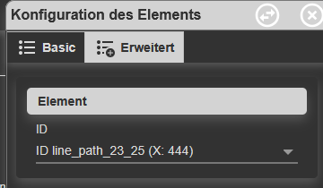

            das klappt leider nicht. Finden kann ich die Verbindung:
            Wähle ich dann ganzen unten in diesem Konfigurationsmenü "Löschen", bezieht sich die Fehlermeldung aufs Object ID 23:
            Wähle ich im Konfigurationsmenü das Element ID23, kommt gleicher Fehler beim Löschen.
