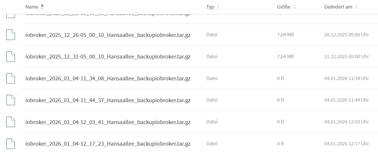

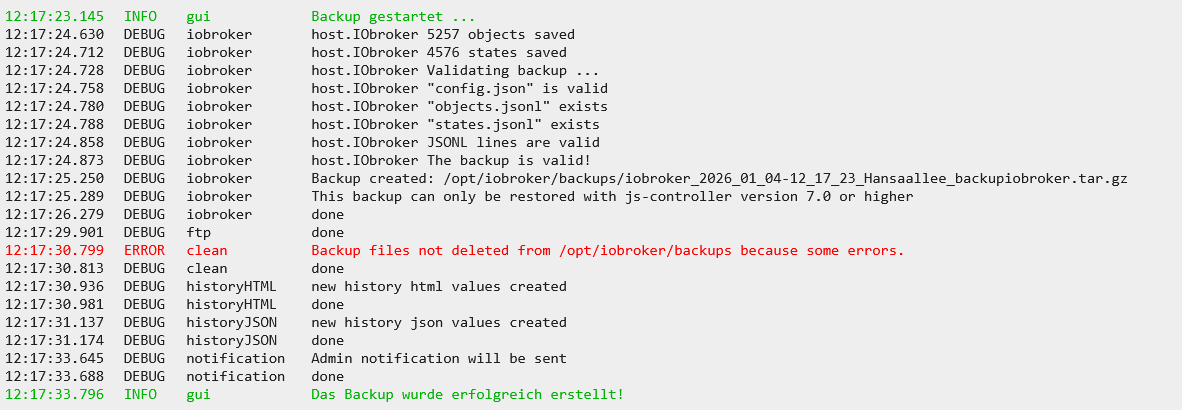

    Ich habe folgendes Problem, seit dem 1.1. werden 0 mB auf meiner Fritz gespeichert.
    Habe den Adapter auch schon mal gelöscht und wieder neu aufgespielt, das gleiche.
    Kennt jemScreenshot 2026-01-04 121636.png Screenshot 2026-01-04 121751.png Screenshot 2026-01-04 121905.png and vielleicht das Problem oder hat die selben Probleme ?!

      @el-hagge
      Und die Einstellungen dazu sehen genau wie aus?
      Und dein System braucht dringend etwas Pflege.
      Alles Updaten, inkl. nodejs.

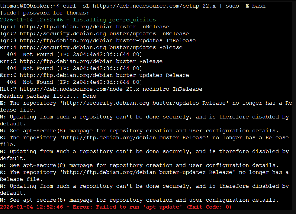

                und wenn ich nodejs updaten will kommt das hier. Kenne mich leider zu wenig aus
                IoBroker auf Raspi, xs1,Homematic,sonoff,xiaomi,esp8266.
                • E el-hagge
                  @el-hagge
                  Das Ding ist komplett abgesoffen.
                  buster ist schon seit DREI Jahren tot. Und kommt auch nicht wieder zurück.
                  Installier da NEU das aktuelle Release Debian 13 'Trixie'.
