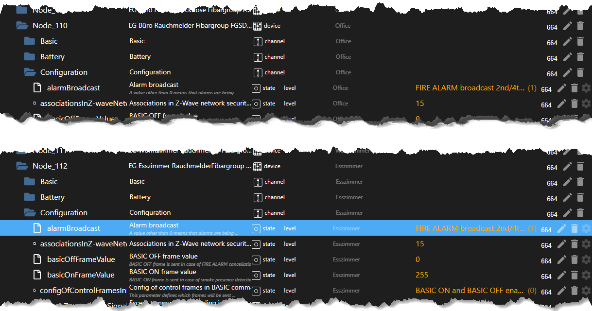

    Hi zusammen,
    ich möchte meine Fibaro Rauchmelder (verwendeter Typ FGSD-002) so konfigurieren, dass wenn ein Smoke-Alarm ausgelöst wird, dieser an die anderen Rauchmelder weitergeleitet wird und diese das akustische Signal von sich geben.
    Was ich bisher gemacht habe:
    1.Versuch
    • den Datenpunkt zwave2.0.Node_110.Configuration.alarmBroadcast auf den Wert "1 FIRE ALARM broadcast (2nd & 4th Association Group) active; enclosure opening notification broadcast (3rd & 5th Association Group) inactive" eingestellt.
    • B-Button betätigt, Wert wurde in der Objektübersicht grün, also bestätigt
    Gehörschutz auf, B-Buton des Rauchmelders gedrückt bis der Test-Alarm ausgelöst wird, die anderen Melder blieben still
    2.Versuch
    • bei einem weiteren Rauchmelder (zwave2.0.Node_112.Configuration.alarmBroadcast) den Broadcast eingestellt wie beim ersten Melder
    1. Versuch
    • in der ZWave-Instanz die Verknüpfungen bei dem Gerät 112 zum Gerät 110 herzustellen. Danch die Instanz neugestartet, die Verknüpfung wurde übernommen.
    Gehörschutz auf, B-Buton des Rauchmelders 112 gedrückt bis der Test-Alarm ausgelöst wird, die anderen Melder blieben still.
    Was muss ich machen damit der Broadcast funktioniert?
