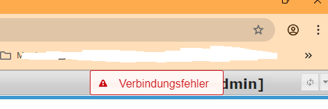

    ich versuche seit Tagen ein View einfach mal zu kopieren.
    Das geht ja über das Menu oben am Rand ziemlich easy... aber nicht bei mir.

      @Dr.Pie sagte in Einfach mal ein View kopieren ?? Fehlanzeige:
      das heisst was?
      • wie -genau- versuchst du es?
      • was -genau- passiert, oder nicht?
      • was -exakt- steht im (debug-) log?

        1:
        2:
        Das View wird dann nicht kopiert.
        Nach ca. 30 Sekunden wir die komplette Seite dann neu geladen.
        @Homoran sagte in Einfach mal ein View kopieren ?? Fehlanzeige:
        debug-) log
        Gute Frage ... wie komme ich denn dahin ?
        HomoranH OliverIOO 2 Antworten Letzte Antwort
          sollte alles hier drin stehen
          in deinem Fall müsste vis und wahrscheinlich web interessant sein.
          Wie groß ist der View?
          was sagt iob diag ?

            @Dr.Pie
            Für diese Art von Fehler musst du in das Browser log schauen.
            Dazu schlage ich vor, das du kurz vor dem einfügen mit F12 die dev tools des Browser öffnest.
            Dann fügst du deinen View ein.
            Dann müsste in der Browser Konsole (da ist ein tab der so heißt)
            Wahrscheinlich eine oder auch mehrere Fehlermeldungen erscheinen.
            Im serverlog (des iobrokers) sieht man nur das neu verbunden wurde.

              @Dr.Pie fang mal langsam an mit dem - aus meiner Sicht - üblichen:
              • Teste eine View zu kopieren die fast leer ist / leer ist / nur wenige Elemente enthält
              • Workaround: Leere View erzeugen und die Widgets separat rüber kopieren (über exportieren / importieren, das wäre dann Text aus der Zwischenablage)
              • anderen Browser schon getestet?
              • Ggf. in einem neuen Projekt testen ob das Problem dort auch existiert.
              Über exportieren / importieren kann man natürlich auch eine ganze View "kopieren".
              Dr.PieD 1 Antwort Letzte Antwort

                @BananaJoe sagte in Einfach mal ein View kopieren ?? Fehlanzeige:
                Das klappt problemlos
                Habe ich probiert.
                Mit Stgr+c geht das wunderbar.
                Aber Strg+v verschwindet das "View Import" Fenster nach ca. einer Minute.
                Das neue View wird zwar angelegt, aber ohne Inhalt.
                Klicke ich das neue View dann an kommt "Verbindungsfehler".
                Nach dem Neustart des Editors kann ich sehen das ein neues View angelegt wurde.
                Aber das ist leer.
                Das hatte ich ja am Anfang gemach, was ja nicht funktioniert hatte.
                Ich muss aber gestehe das das View schon ziemlich groß ist ... was auch immer das bedeuten soll ..
                HomoranH BananaJoeB 2 Antworten Letzte Antwort
                  dass dir möglicherweise der RAM ausgeht.
                  Deswegen
                  was sagt iob diag ?
                                      Aber das ist leer.
