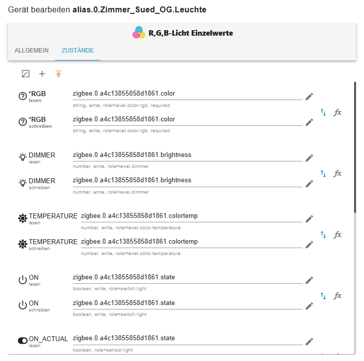

    Hallo Zusammen, bei mir funktioniert es nicht das das ich bei RGB Leuchten einen Colour Picker bekomme wenn das überhaupt funktioniert. Gibt es eine Karte die ich in Lovelace installieren kann? Wenn ja wo? Oder andere hilfreiche Tips. Danke

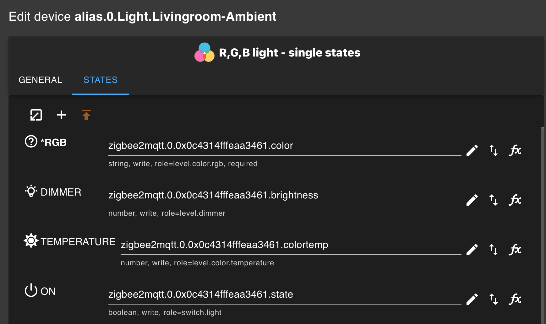

      Hast du das Device richtig angelegt? z.B.
      Damit bekommst du dann automatisch das:

      • T Offline
        tomowner
        Die Leuchte habe ich so angelegt. Welches Objekt verwende ich dann um es als Enität anzulegen
        • FernetMentaF Offline
          FernetMenta

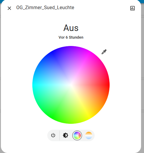

          Ich verstehe die Frage nicht ganz. Wenn du das Device richtig angelegt hast, macht Lavelace den Rest selbstständig. Ich habe die Leuten in einer Entity-Card zusammengefasst. Wenn man dann auf eine Entität klicht, erscheit das default popup für Entität "Licht". Vorausgesetzt die Config passt. D.h im Admin von Lovelace sollte die Leute dann unter Entitäten so auftauchen:

          • FernetMentaF FernetMenta
            tomowner
            @FernetMenta Langsam ernährt sich das Eichhörchen.
            Der Schalter ode die Schieberegel reagieren aber nicht. Wenn ich in den Objekten die Werte verstelle reagiert die Leuchte.
              FernetMenta
              Warum hast du jeweils 2 Datenpunkte für lesen und schreiben, die aber jeweils auf eine Adresse zeigen? Das macht nicht nur keinen Sinn, sondern kann auch Problem verursachen.
              • T Offline
                tomowner
                Problem gelöst. Danke
