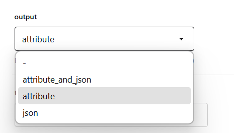

        @Shorty sagte in zigbee2mqtt: Nur json daten, keine states:
        Ich hatte erwartet das ich die Daten in Feldern auslesen kann wie bei anderen mqtt/sonoff Geräten, also in "states". (siehe Bilder)
        was hast du denn in zigbee2mqtt eingestellt?
          Shorty
          Hallo @marc-berg,
          Das wars. Bei war nur "json" eingestellt, nach "attribute_and_json" habe ich auch die States in mqtt 👍
          @martinp, ich hab mir das angeschaut, dann hab ich die States auch, funktioniert auch gut - allerdings möchte ich die per mqtt haben.
          Danke euch beiden!
