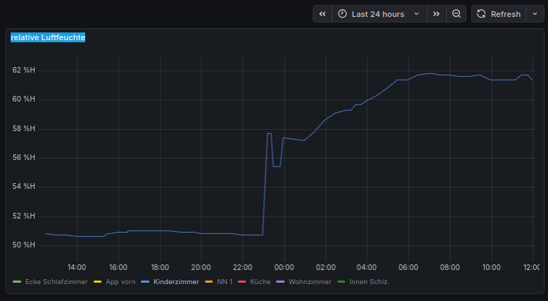

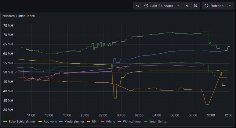

                      Das kann Grafana ohne Verrenkungen.
                      Alle Queries parallel in ein Diagramm.
                      Der Fieberkurven -Wust kann sortiert werden, indem man unter dem Diagramm auf einen Eintrag in der Legende klickt...
                      Alles
                      Nur Kinderzimmer (alle anderen Legenden sind dann ausgegraut)
