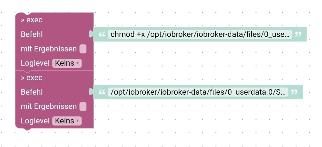

    Kann ich das Script über Blockly ausführbar machen (damit nach einem restore auf einem neuen System weiter läuft) und ausführen?
    Habe es mal so getestet, das klappt aber nicht.

      @David-G.
      chmod musst du eigentlich nur einmal machen,
      wenn der iobroker etwas ausführt dann macht er das als der user iobroker
      wenn etwas nicht funktioniert liegt es meist daran, das der nutzer iobroker das skript, welches du wahrscheinlich mit deinem normal nutzer erstellt hat
      nicht ausführen darf oder sogar nicht sieht.
      wenn su auf der shell den folgenden befeh eingibst
      sudo -u iobroker bash
      wird eine neue shell als nutzer iobroker geöffnet.
      da kann man gut testen und sieht welche fehlermeldungen da kommen.

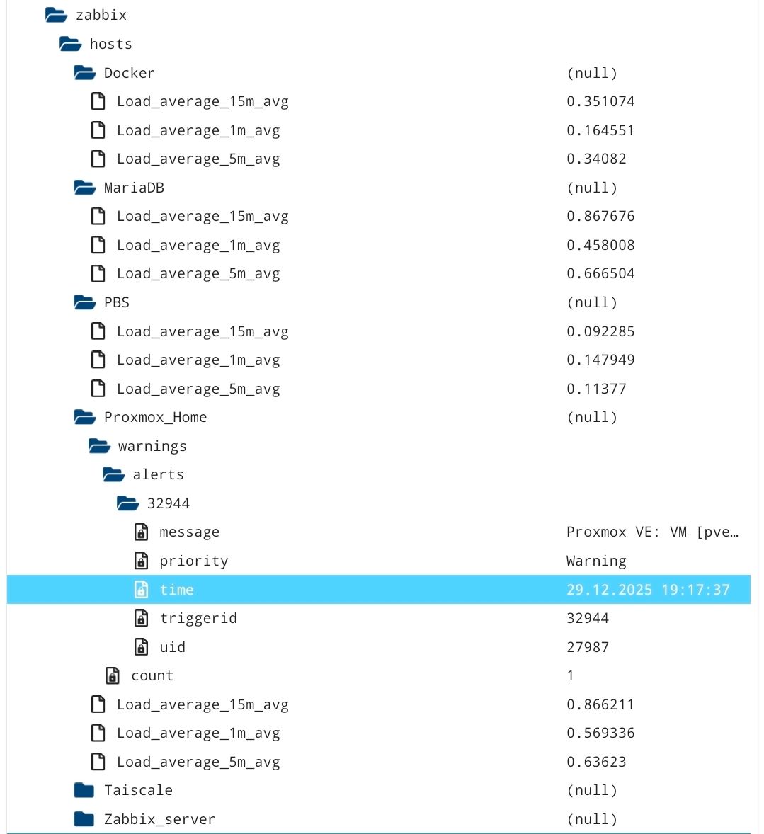

          David G.D Online
          David G.D Online
          David G.
          Hab jetzt 2-3h mit ChatGPT und Gemini rumprobiert ein Script zu bauen, was die json mit Datenpunkten und Ordnern Nachbaut.
          Mal sind ein paar Sachen gekommen mal nicht.
          Mein Versuch war ein universelles Script, was quasi jede json abbildet/nachbaut .....
          Die "unit" und "value_type" aus meinen Daten hab ich erstmal außen vor gelassen.
          Hast du @paul53 da eine Idee?
          Der Hammer wäre natürlich, wenn das Script auch die DPs löscht die nicht mehr im json sind.
          Als Variable hab ich immer einen DP mit der json und einen BasePath angegeben.

                Die DPs werden jetzt sauber angelegt.
                Muss nur noch schauen, wie ich verweiste Meldungen lösche.
                Verweiste DPs bekomme ich hin. Muss nur noch leere Ordner löschen können (ggf mit leeren Unterordnern)

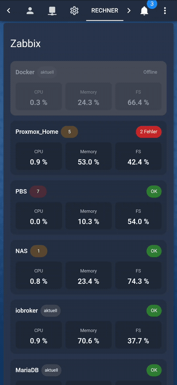

                  Hier der aktuelle Stand wie es in der Visualisierung kommt
                  523
