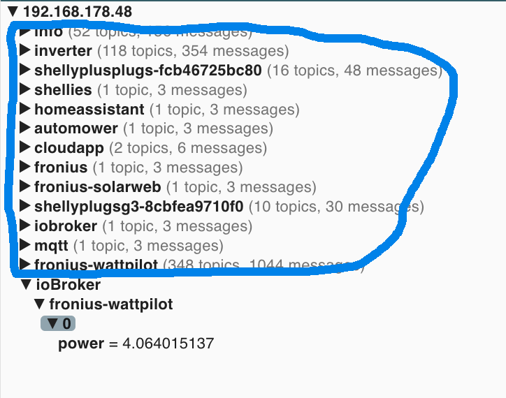

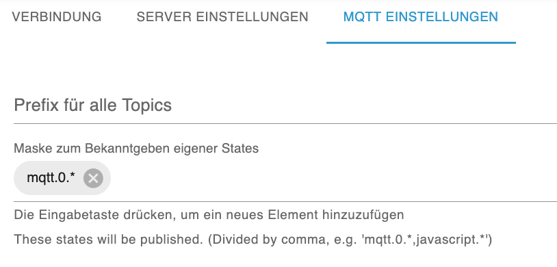

    Vermutlich durch die Änderung in den mqtt Einstellungen ist der Wattpilot im mqtt Explorer, zumindest mit seinen Objekten, z.B auch Power, aufgetaucht.

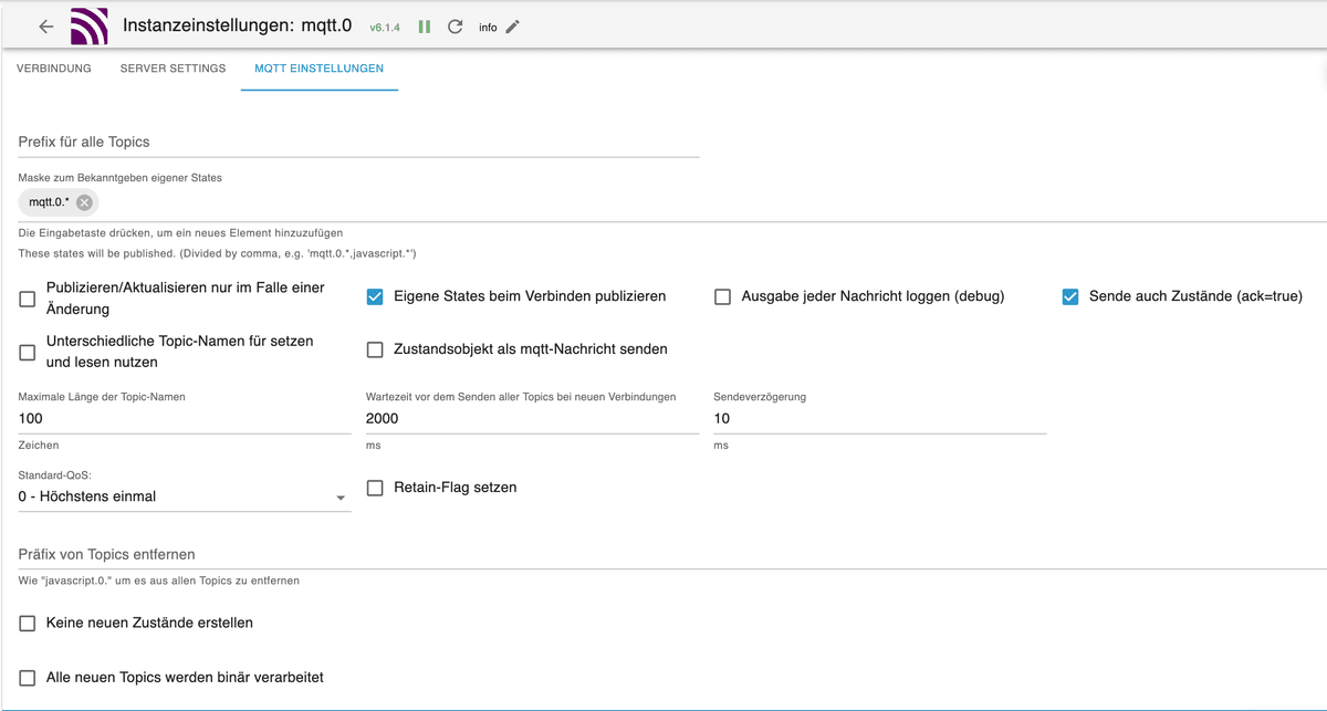

    Ich hatte unter dem Reiter MQTT Einstellungen, Maske zum Bekanntgeben eigener Stats zusätzlich zu mqtt.1 , noch fronius-wattpilot.0.* eingetragen. Der power Wert stimmt aber nicht. Er zeigt 0 statt der aktuellen 4kW. Auch einige andere Werte scheinen nicht aktuell.
    Das Objekt im iobroker :
    mqtt.0.homeassistant.status zeigt online.
    Das Protokoll zeigt den korrekten power-Wert:
    mqtt.1 2025-12-29 15:59:54.958 debug stateChange fronius-wattpilot.0.power: {"val":4.002051025,"ack":true,"ts":1767020394956,"q":0,"from":"system.adapter.fronius-wattpilot.0","user":"system.user.admin","lc":1767020394956}
    Warum kommt der Wert weder im mqtt Explorer noch im HomeAssistant an?Weiß jemand Rat?

      @jupedi sagte in iobroker mqtt publishing der Objektwerte gelingt nicht:
      Für das Publishing ist, zusätzlich zur Broker Instanz, noch eine Client Instanz installiert. Die Client Instanz sollte wohl im Objekt/Konfigurationsmenü (Zahnrad) die Anwahl von mqtt zwecks publishing ermöglichen. Der Expertenmodus ist aktiviert. Bei mir taucht mqtt aber im Menü nicht auf.
      Das ist wohl ein Missverständnis. Du benötigst hierfür nicht eine weitere Instanz des MQTT-Adapters als Client, sondern den mqtt-client Adapter. Das ist ein anderer!
      Weil der Wert als "ack" geschrieben wird. Dieser wird durch den mqtt-Adapter ignoriert. Hier kommst du nur mit dem mqtt-client Adapter weiter. Damit kannst du auch Werte publishen, die als bestätigt geschrieben werden.
      • J Offline
        jupedi
        Boah !!! Läuft!!!
        @marc-berg Vielen Dank!

        Wie bekomme ich den alten Kram sauber wieder raus, welcher im mqtt Explorer noch angezeigt wird?
        Die "Mülltonne" im mqtt Explorer funktioniert nicht und das Löschen der falschen Adpter Instanz hat es auch nicht bewirkt.
              Keine Ahnung, welchen Kram du meinst. Nach einem restart des MQTT Explorers sollten die Topics verschwunden sein.
              • J Offline
                jupedi
                Die Topics, welche zuvor entstanden sind und nicht funtionieren.

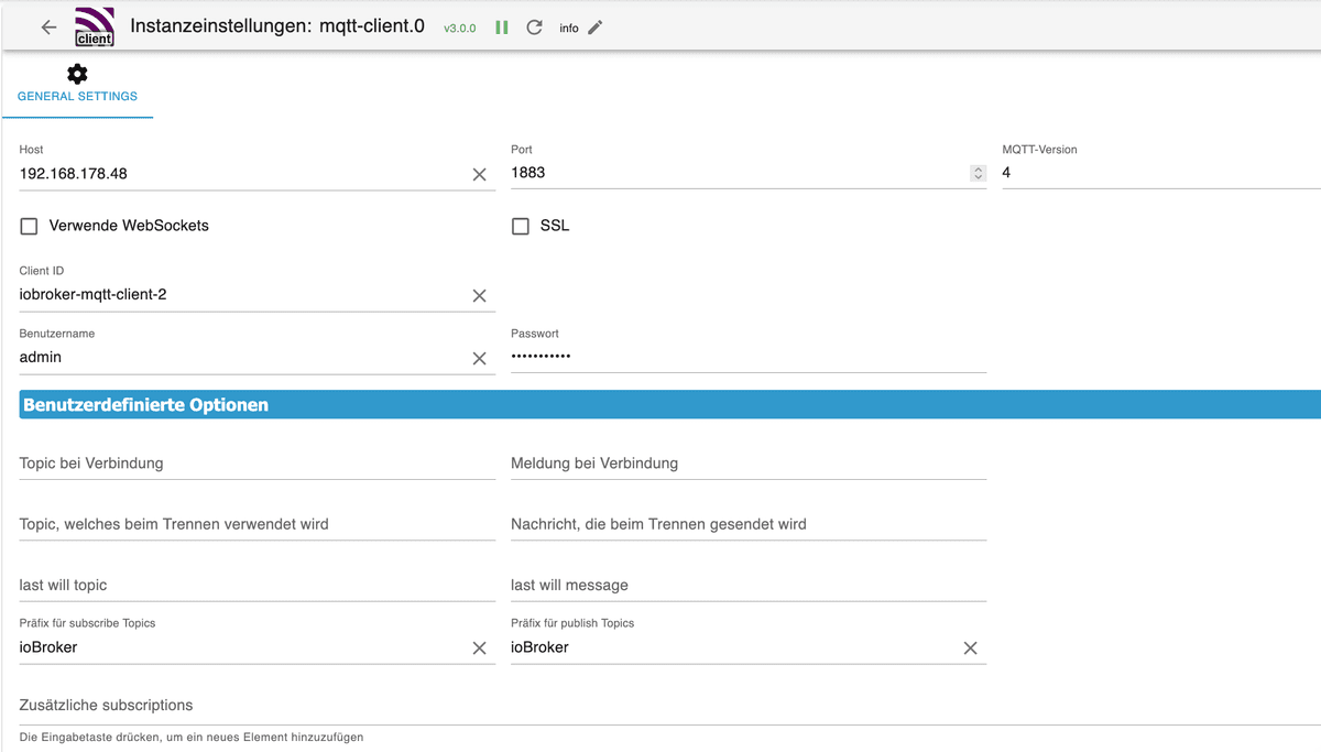

                      Installation: iobroker eine Instanz broker und eine Instanz mqqt-client.
                      Homeassistant ist client

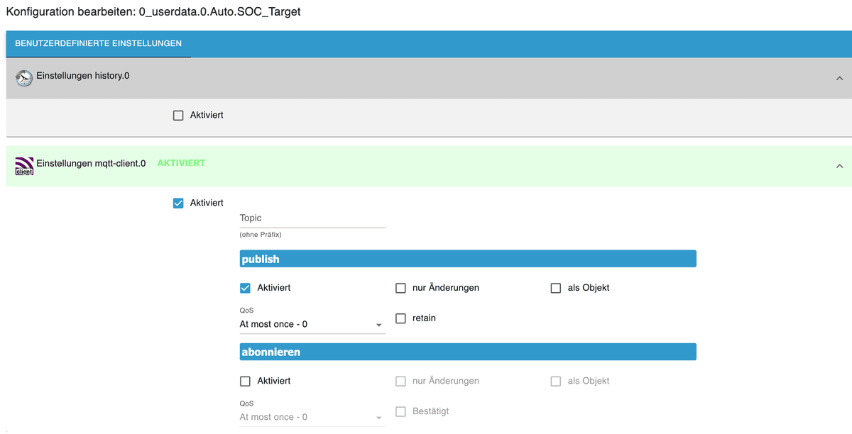

                      Habe in 0_userdata ein Objekt zur leichten Änderbarkeit angelegt: 0_userdata.0.Auto.SOC_Target
                      Topic: ioBroker/0_userdata/0/Auto/SOC_Target

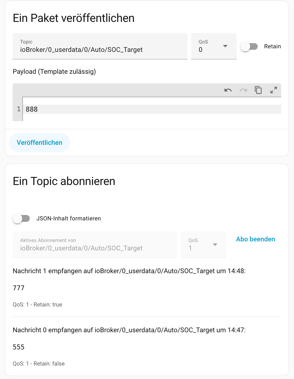

                      Die Sensoren von anderen Clienten funktionieren
                      Ein mqttExplorer ist im Homeassistant integriert.
                      Es werden immer zwei Werte übermittelt. Der zum Startzeitpunkt und der Wert der nächsten Änderung.
                      Danach wird der Sensor nicht mehr aktualisiert.
                      Habe testweise auch alle anderen Sensoren aus der configuration.yaml entfernt, ohne Besserung.
                      Die Aktualisierung im mqttExplorer funktioniert jedoch immer.

                      Ich kann jedoch, wenn ich in der Objekt-Konfiguration des iobrokers den Abonieren-Haken setzte, zuverlässig vom Homeassitant aus (mqtt/Einstellungen/veröffentlichen) Werte über das Topic ins iobroker Objekt schreiben.
                      Noch gebe ich die Hoffnung nicht auf.

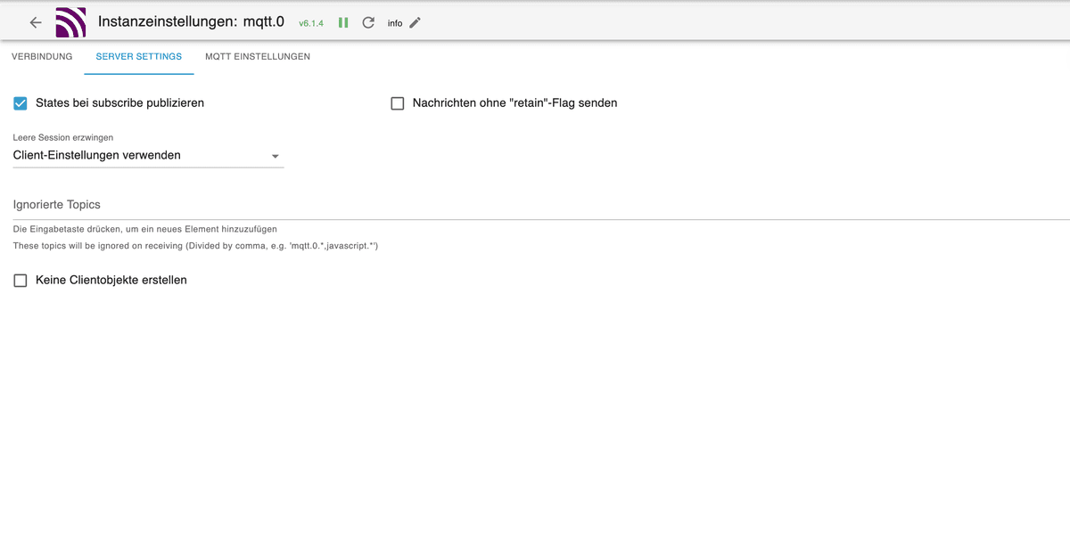

                      Screenshots der Einstellungen:
