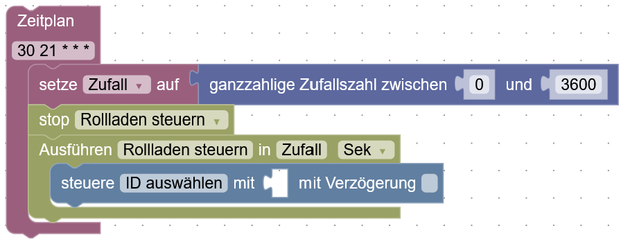

    hat jemand eine Idee, wie ich mit einem Blockly Skript meine Rollläden nicht genau um 22:00 Uhr schließen kann, sondern variabel in einem 60 Minuten Zeitraum um 22:00 Uhr herum?
    Also mal um 21:45, dann am nächsten Tag z.B. um 22:29 Uhr.
    Wäre schön wenn mir jemand auf die Sprünge helfen könnte.

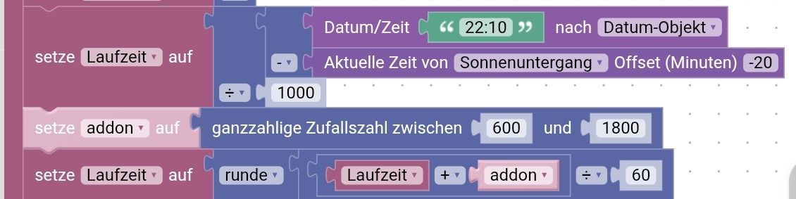

      @Denzel-0 ich hab das hier mit der Dauer gemacht
      im Prinzip machst du das gleiche mit der Zeit
      21:45 als Datumsobjekt + Beliebige Zufallszahl zwischen 0 und 1800000
      (das müssten 30 Minuten in Millisekunden sein|

        @Denzel-0 sagte: variabel in einem 60 Minuten Zeitraum um 22:00 Uhr herum?
        Vorschlag:

                Sollte auch so funktionieren:
