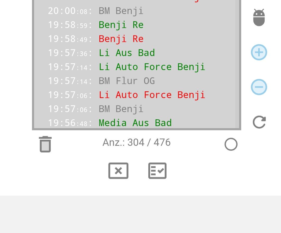

    Seit geraumer Zeit habe ich folgendes Thema auf meinem Samsung S21 / Vis-2:
    Wenn sich die App öffnet, füllt die Visualiserung den Bildschirm komplett aus.
    Dann, nach ein paar Minuten habe ich einen 1cm breiten grauen Rand am unteren Display.
    Unter dem grauen Rand sind auch Steuer Elemente, jedoch nicht mehr sichtbar.
    Der Rand geht erst wieder weg, wenn ich die App neu starte.

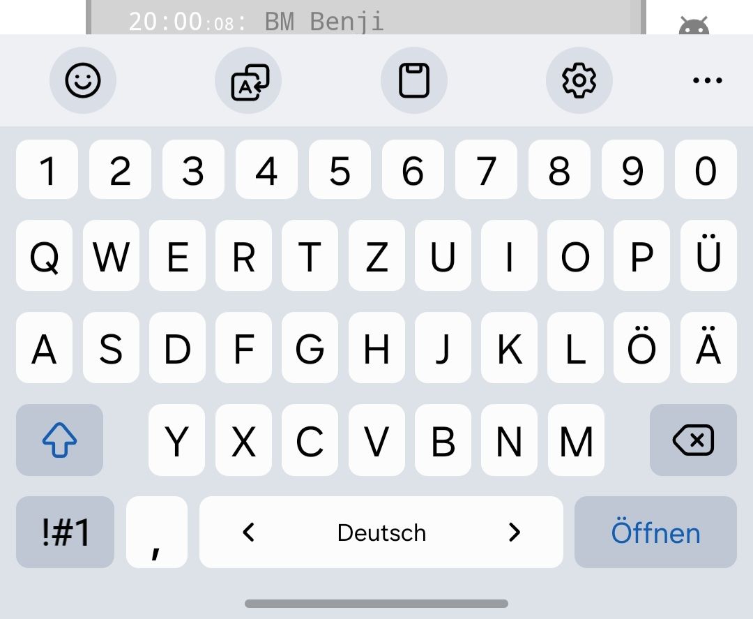

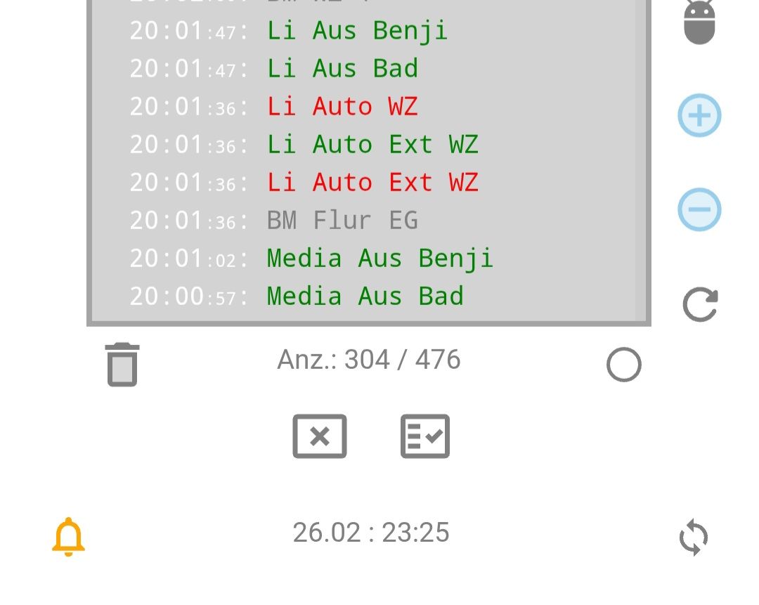

        Das VIS2 Projekt wird bei mir auf dem Smartphone über die IOBroker App angezeigt.
        Ich kenne jetzt das Problem, finde aber im Netz keine Lösung. Es liegt anscheinend an der Samsung Tastatur. Sobald ich ein Input Feld füllen möchte, öffnet die Tastatur. Anschließend bleibt ein 5mm Rand.
        VIS-Keyboard hab ich als Alternative versucht, aber ich kann dort nichts eingeben. Reagiert leider nicht. Vielleicht funktioniert das Keyboard nur unter VIS und nicht VIS2.
