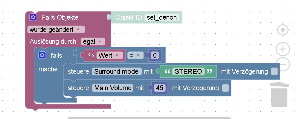

            • Jens F.J Offline
              Jens F.J Offline
              Jens F.
              Danke @fuzzy1955 . Hast mich auf den richtigen Weg gebracht.
              So funktioniert es erstmal grob.
              fuzzy1955F 1 Antwort Letzte Antwort
              • Jens F.J Jens F.
