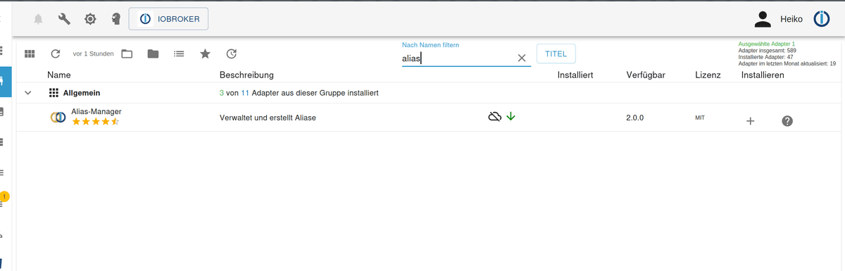

        Ahh super, das ist ja interessant. Meinst du den Adapter Alias Manager?
        • Elektroniker86E Elektroniker86
          @Elektroniker86 sagte: Meinst du den Adapter Alias Manager?
          Nein, ich meinte Alias unter "alias.0", die der js-controller verwaltet.

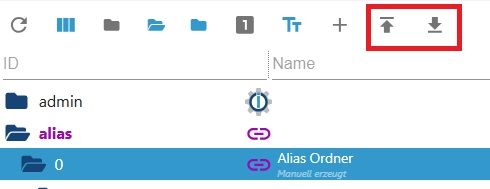

              @Elektroniker86 sagte: Gibt es so was ähnliches auch bei alias?
              Du kannst den Objektbaum unter "alias.0" als JSON-Datei speichern und in einer neuen Installation wieder hinzufügen.
              • Elektroniker86E Offline
                Elektroniker86
                Das hört sich gut an, aber ich finde die Funktion nicht unter Objekte. Wahrscheinlich geht das nur per SSH?
                  @Elektroniker86 sagte: aber ich finde die Funktion nicht unter Objekte.
                  Pfeil runter ganz rechts.
                  Elektroniker86E 1 Antwort Letzte Antwort
                    Elektroniker86
                    @paul53 sagte in S7 Adapter LOGO Datenpunkte zusammenführen button + state:
                    Ups, peinlich sorry, habe vor lauter Wald die Bäume nicht gesehen.
                    Klasse funktioniert.
                    Das ist eine super Lösung. Vielen lieben Dank dafür!
