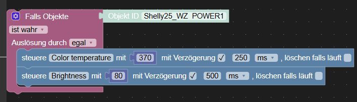

    Du hast kein dediziertes Problem mit dem Blockly, aber du hast ein Problem mit dem Zigbee Netzwerk. Die Anzahl der Nachrichten die du schickst übersteigt den auf dem Koordinator als Puffer vorgesehenen Speicher. Du sendest die Meldungen entweder zu schnell nacheinander, oder du hast einzelne Leuchten dabei die nicht antworten, was dazu führt das die Nachricht länger im Speicher des Koordinators verbleibt.
    Hmm. Kann das passieren, wenn ein Kind am Schalter die Lampen an und direkt wieder aus macht? Dann sind die Spots ja nicht mehr erreichbar...
    Generell gilt das dein Zigbee Netz eher instabil zu sein scheint - ansonsten sollten die MEM_ERROR Meldungen nicht kommen.
    Was für einen Koordinator nutzt du ? (Ich hoffe das ist kein CC2531 ? Wenn doch, dann bitte dringend austauschen - der ist einfach zu alt und zu klein)
    Ich benutze die CC2538+CC2592 von arteck. Auch schon ziemlich lange. Gibts da was besseres? Ich habe noch den Sonoff Zigbee Dongle hier, aber der ist glaub ich auch alt und nicht besser?!
    Die saubere Lösung dafür ist:
    • Erzeuge Dir im Zigbee-Adapter eine Gruppe für die 7 leuchten die du ansteuerst
    • Parametriere die Gruppe so das nach Ansteuern die Geräte abgefragt werden, damit der Status der einzelnen Leuchten dem der Gruppe entspricht
    • Steuere nur die Gruppe an. Das läuft im Zigbee via Multicast, und ist deutlich effektiver.
    Ich hoffe ich verstehe das und habe es richtig gemacht:
    1. Ich habe eine Gruppe "Spots" angelegt und bei jeder der 7 GU10-Spots auf diesen Kreis mit 3 Punkten gedrückt und die GU10 jeweils der Gruppe Spots hinzugefügt.
    2. Ich habe die Gruppe "bearbeitet" (Stift Symbol) und dort steht das hier:
      2.jpg . Das bedeutet Status senden? Also das "parametriere die Gruppe" was du geschrieben hast?
    3. Das Blockly beinhaltet nur noch 1x die Änderung der "Farbe" und der "Helligkeit" und zwar als Änderung der kompletten Gruppe.
    Ist das so richtig? Ich habe außerdem bemerkt, dass wenn ich Strom einschalte (den Schalter betätige) nur 5 der 7 Spots sich "ankündigen". Ich kann aber alle 7 problemlos steuern über Zigbee. Liegt das auch daran, dass dann 7 Spots gleichzeitig "funken" und das zu viel ist fürs Netzwerk?

    @M-A-X Ok, mir war nicht klar das du die GU's vo Strom trennst. Damit belastest du dein Zigbee Netzwerk wenn du sie wieder einschaltest. Deswegen klappt das ansprechen auch nur bedingt. Generell sollte das bei Lampen vermieden werden.
    Um da 'raus' zu kommen kannst du an jeder der GU die von dir gezeigte Option 'resend_states' einstellen, und da die states brightness und color_temperature eintragen. Dann wird immer wenn sich die Leuchten am Netzwerk anmelden ('announced itself' Nachricht) der aktuelle Wert der States 'brightness' und 'color_temperature' an das Gerät gesendet.
    Das ansteuern der Gruppe ist ansonsten korrekt - aber
    Wenn du die Gruppe ansteuerst bevor die Geräte wieder sauber im Zigbee Netz sind dann bekommen sie das ggf. nicht mit. Damit kommt der Befehl also nicht an - du brauchst also eine Verzögerung. Allerdings reicht eine Verzögerung, du kannst durchaus beide states gleichzeitig ansteuern.

      Das heißt aber doch, dass ich auf mein blockly sogar komplett verzichten kann und nur das 'resend_states' mit brightness und Color_temperature so setze, wie ich es beim Start haben möchte oder?
      Und es gibt den datenpunkt 'stateupdate' der auf off steht in der Gruppe. Den einfach auf on stellen? Oder muss das per Skript jedesmal gemacht werden wenn die Gruppe angesprochen wird? (entfällt ja ggf vorerst bei mir, wenn resend_states ausreicht, aber ich lerne gerne dazu :))

        sofern sich alle Leuchten sauber am zigbee Adapter per 'device announce' melden bruachst du das Blockly nicht.
        Neben stateupdate muss es auch noch einen 2. geben. Stateupdate ist für die andere Richtung - da wird der Status der gruppe basierend auf den geänderten Stati der Mitglieder angepasst.
