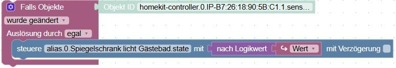

      Hallo, ich nutze im Gästebad einen FP2-Sensor von Aqara und möchte damit das Licht steuern. Manchmal funktioniert es, aber regelmäßig bleibt das Licht aus. Ich habe das Blockly-Skript angehängt. Komisch finde ich, dass ich im Wohnzimmer auch einen benutze und dort das Blockly-Skript funktioniert.

      @Horst-Böttcher sagte: Manchmal funktioniert es, aber regelmäßig bleibt das Licht aus.
      Dann dürfte es am Sensor oder dessen Montageort liegen.

        @Horst-Böttcher sagte: dort das Blockly-Skript funktioniert
        Es sollte auch funktionieren, verbraucht aber zu viele Ressourcen. Besser:

              @paul53 hab mal geändert und muss dann noch andere ändern die sehen bei mir alle so aus

                @Horst-Böttcher sagte: ob es mit den blockly von @paul53 rund läuft
                Funktional ist das Blockly nicht anders als deines, verbraucht nur weniger Ressourcen.
                @paul53 sagte in blockly gästebad Licht:

                  ja es ist noch nicht festangebracht wegen den prolemen han es aber auch schon 20 mal umgestellt um den fehler zu finden
